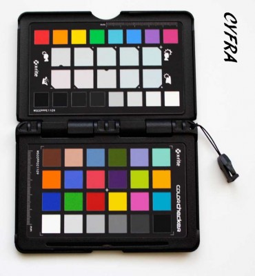

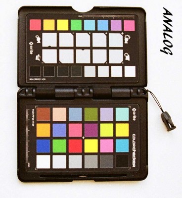

No i wywołalem wlasnie testowy filmek w tetenalu po 6 miesiączkach leżakowania i na filmie doskonale widać fotografie. Jutro postaram się to gdzieś podrzucić zeskanować i jedyna możliwosc to "rozregulowanie" kolorków ale zobaczymy. Filmek się właśnie suszy.
[ Dodano: Sob 10 Mar, 2012 ]
Witajcie. Tak jak obiecałem tak robię pstryknąłem jedną rolkę kodaka 200 i wywołałem w c-41.
Co się tyczy samej chemii:
Wszystko zostało rozrobione jakieś 5-6 miesięcy temu nie jestem dokładnie w stanie stwierdzić terminu. Chemii rozrobiłem z litrowego zestawu tetenala 660 ml i przechowywałem to w litrowej butelce a raczej butelkach przez okres około jednego miesiąca i potem po kupnie protectanu tetenala zagazowałem. Roztwór roboczy wywołał 2max 3 rolki filmu w iso 200 co przy tej ilości roztworu powinno starczyć na jakieś 7-10 rolek według producenta. Roztworki przechowywane w temperaturze pokojowej około 25 stopni.
Co do procesu wywołania.
Temperatura rzecz jasna 38 stopni celsjusza.
Moczenie 5 minut
Wywoływanie 3-45s z agitacją 4 przewroty co 30 sekund
Przerywacz ilfostop 30 sekund ciągła agitacja
Blix 10 minut agitacja jak wywoływacz 4 przewroty co 30 sekund
mycie 3 minuty
stabilizacja minuta
Czasy wywoływania oraz odbielania przedłużyłem mając na uwadze to że to wszystko trochę stało nominalne czasy to 3-15 sekund w chemii świerzo rozrobionej robiącej pierwsze rolki filmu.
Poniżej przedstawiam 2 fotki jedna to cyfra jedna skan negatywu. Cyfra ma lekko podniesiony kontrast itp to aparat wprowadza sam do jpg a natomiast zeskanować negatyw kazałem bez ingerencji chociaż widzę ze zmienili mi ekspozycję.
Na zdjęciach jest color checker passport niewiem kto z Was się z nim spotkał jest to wzornik barwny do profilowania aparatów cyfrowych ale zawiera neutralne szarości skalę szarości oraz najczęściej występujace barwy jak kolory skóry zieleń roślin błękit nieba skalę CMYK i RGB.
To by chyba było narazie na tyle oglądajcie, oceniajcie, pytajcie chętnie odpowiem :)
