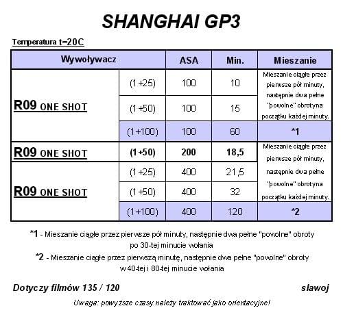

SHANGHAI GP3 + R09 one shot , RODINAL
Post autor: slawoj »
Big_Lynx pisze:... czy ktoś próbował forsować ten film do 200 ASA w Rodinalu?

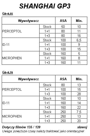

SHANGHAI GP3 + ILFORD : PERCEPTOL , ID-11 , MICROPHEN
Czasy SHANGHAI GP3 dla wywoływaczy proszkowych ILFORD.
Czasy pomiędzy G0=0,55 a G0=0.70 można uśrednić (średnie G0=0,62).
Temperatura t=20°C

O co chodzi z tym G? Tu też jest ten punkt :shock: ?
nipen pisze:O co chodzi z tym G? Tu też jest ten punkt :shock: ?
Głodnemu chleb na myśli :mrgreen:
To "G" to współczynnik kontrastowości. Sądząc po wartościach, chodzi o "gradient średni".

Ostatnio bawię się R09 1:100 z tym filmem i efekty sa bardzo zachęcające:
