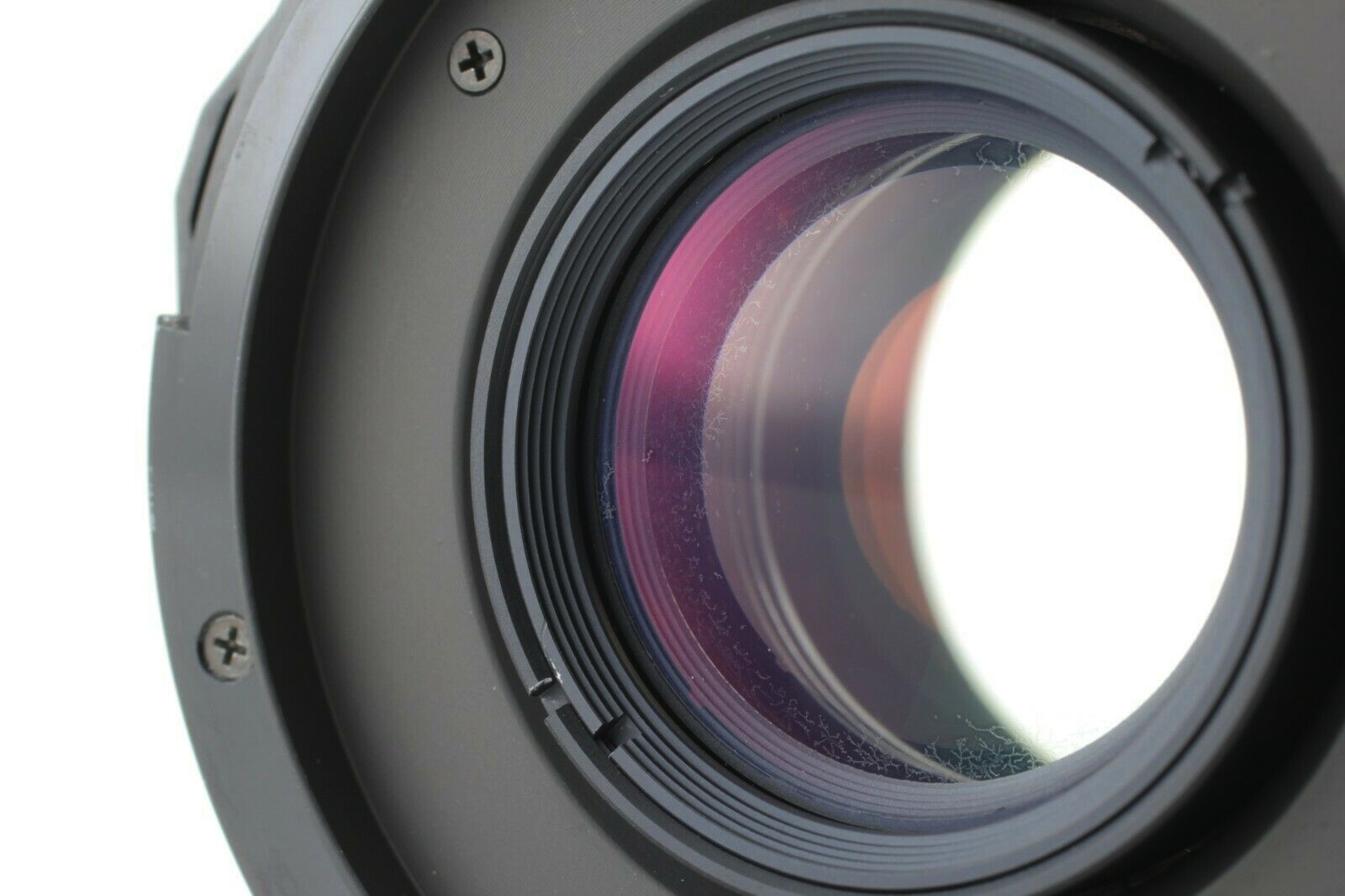

Defekt wygląda tak [a cena prawie 3 razy niższa od miętowego]:

4Rider pisze: 27 lis 2019, 18:35 A jak się zachowuje obiektyw z "separacją balsamu"?
Jakie defekty powoduje w obrazie?
Z tego co tu przeczytałem to żadne straszne rzeczy i obiektyw można w miarę normalnie używać...
Się zastanawiam...
Pytanie co jest przyczyną separacji? Czy to aby nie pleśń? Te "pajączki" to sprzedawcy czasem określają jako zaczątki pleśni (obiektyw "pleśniak"). Ale tam też widać takie coś jak ziarno. Ja bym nie kupił. Nie ma gwarancji, że to coś nie będzie postępowało, a jak szybko i jak bardzo to czort wie.
SKLEJANIE SOCZEWEK Balsamem - ktoś jeszcze to robi?
aka pisze: 27 lis 2019, 19:47 Pytanie co jest przyczyną separacji? Czy to aby nie pleśń? Te "pajączki" to sprzedawcy czasem określają jako zaczątki pleśni (obiektyw "pleśniak"). Ale tam też widać takie coś jak ziarno. Ja bym nie kupił. Nie ma gwarancji, że to coś nie będzie postępowało, a jak szybko i jak bardzo to czort wie.
No nie wiem, to Japończyk, raczej z nim za bardzo nie pogadam, pisze on:
There is no fog.
There is no fungus.
There is no scratches.
With balsam separation.
It works properly.

No gwarancji nie ma, ale 8 stówek w kieszeni by zostało na co innego, a można to naprawić chyba za mniej jakby co,
a z tego co tu jeden użytkownik pisze nie widział różnicy na zdjęciach przed i po, wiela się nie straci, ale jeszcze popatrzę
i poczekam na insze opinie od empirystów 8-)

Pytanie czy będziesz robił zdjęcia z przymkniętą przysłoną - jeśli tak, efektu nie będzie. Bo zwłaszcza na tylnej soczewce może być go widać - to coś w rodzaju delikatnego filtra szarego. Na jasnej, gładkiej płaszczyźnie zobaczysz, bo będziesz wiedział na co patrzeć ;)

4Rider pisze: 27 lis 2019, 19:56 No nie wiem, to Japończyk, raczej z nim za bardzo nie pogadam, pisze on:
Nie pogadasz, to standardowe teksty. Jak miałem wątpliwość co do stanu obiektywu, to po wymianie maili (zaznaczyłem na zdjęciu) napisał mi, że mogę skorzystać z oferty innego sprzedawcy :lol: Za parę chwil wycofał ofertę i zaraz ponownie umieścił z ceną znacznie wyższą :shock:
Ja tak to widzę, że jeśli to coś urosło "od zera" to pewnie jeszcze urośnie, a jak bardzo i z jakim efektem? Czort wie. I powtórzę, że ta separacja ma swoją przyczynę. Słyszałem głosy, że "pleśniak" potrafi zainfekować inne szkła. Nie wiem czy to prawda, ale...

Jerzy pisze: 27 lis 2019, 20:08 Pytanie czy będziesz robił zdjęcia z przymkniętą przysłoną - jeśli tak, efektu nie będzie. Bo zwłaszcza na tylnej soczewce może być go widać - to coś w rodzaju delikatnego filtra szarego. Na jasnej, gładkiej płaszczyźnie zobaczysz, bo będziesz wiedział na co patrzeć ;)
No właśnie chciałem go do half-IR - więc raczej f:11-16, no i na krzaki w lesie - więc pasowałoby mi, bo to szerokie szkło..>
No i widać, że ktoś się dobierał do soczewek, pewnie aby coś wyczyścić.
Ale bierz, prawie za darmo!
