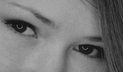

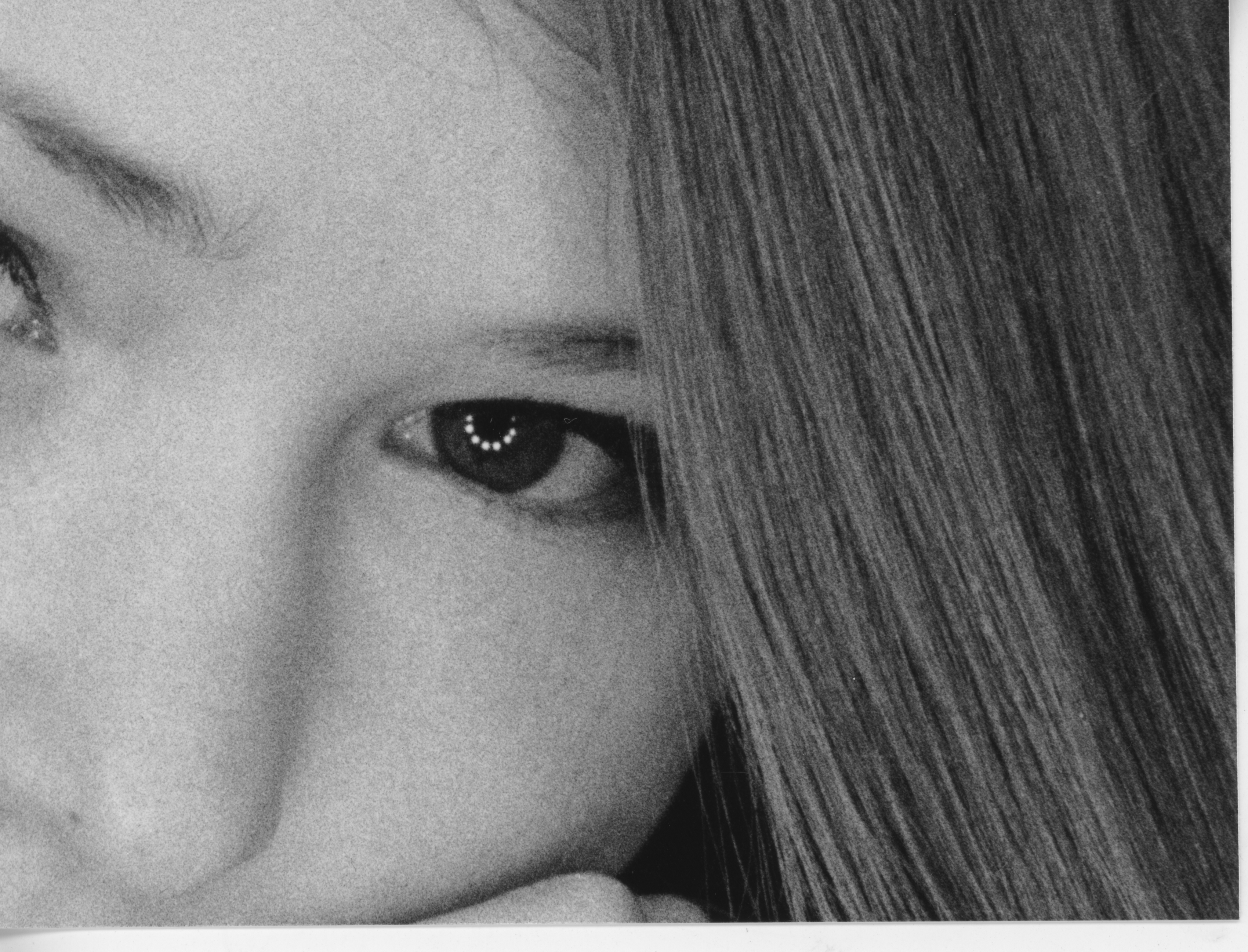

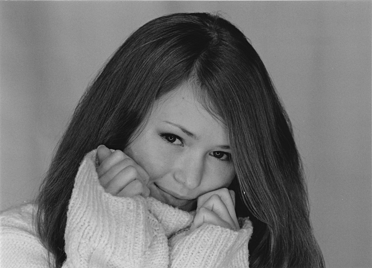

Rozłożyłem graty ponownie i zrobiłem porównanie jak należy. Cały kadr to skan z odbitki 18x24, a wycinki byłyby formatu 30_i_troszkę x 40_i_troszkę gdybym tylko miał taki papier ;p
Negatyw tmax 400 w d76 1+1, obiektyw w aparacie pentacon 50mm/1,8 domknięty tylko trochę, bo pogoda była szaro-bura, a robiłem z ręki. Skany poprzednio były w 1600dpi, teraz "tylko" 400dpi. Więcej "grzechów" nie pamiętam, a pozostałe technikalia takie same :)
Szczerze? Wcześniej powiedziałem sobie, że widzę różnicę gdzie filtr włożony, ale najwyraźniej wynikała ona z faktu, że chciałem porównać odbitki o różnych filtracjach i z jakiś subiektywnych względów. Tym razem gdybym nie podpisał próbek, to bym nie odróżnił.
Fakt, skale powiększeń jakie uzyskuje na kolana nie powalają. Gdybym też po kolei wyrugował na każdym etapie od załadowania negatywu do aparatu po wyjęcie odbitki z płukania wszelkie błędy obniżające jakość, to na pewno bym inaczej traktował sprawę umieszczenia filtrów... ale przy moim obecnym warsztacie to po tym teście szkoda mi docinać zestawu filtrów za 70zł żeby wpasować je w szufladkę.
pozytyw 18x24, filtr nr 3 w szufladzie
wycinek z powiększenia ~30x40, filtr nr 3 pod obiektywem
wycinek z powiększenia ~30x40, filtr nr 3 w szufladzie
No ja nie widzę różnicy w tym Twoim drugim teście. Ten pierwszy jest położony bo użycie inne filtra sporo zmienia w subiektywnym odbiorze. Niestety sam obraz, który wybrałeś nie jest specjalnie za ostry pewnie już na negatywie. Sam postaram się zrobić test na Nikorze lub Rodagonie pod głowicą rozpraszającą bo o takim świetle nad filtrami toczyła się tu polemika. Właśnie chodziło mi o to Marku, że skoro nie widzisz żadnej różnicy na Twoim sprzęcie, w Twojej ciemni w Twoich rękach to po kiego diabła korzystać z niewygodnej szuflady skoro można wygodniej i szybciej.
Według mnie oczywiście. Ale nie było takie oczywiste dla wszystkich.
Oczywiście jak będziesz miał ostry jak żyleta negatyw, inny sprzęt powiększalnikowy i świetne kondensory i zauważysz różnicę to naturalnie, że pewnie sam przesiądziesz się na filtrację nad kondensorem.
Przy okazji zainspirowałeś Mnie to tego, żeby podczas robienia testów nie podpisywać odbitek bo ludzki mózg siłą rzeczy ulega sugestii. Szkoda tylko, że jestem poza ciemnią aktualnie i test będę mógł zrobić dopiero za ponad tydzień a nie na gorąco. :( No i jakoś muszę się przejść do kolegi po skanowanie gdyż jak je zeskanują na moim to wtedy obie próbki wyjdą i tak jednako nieostre. Normalnie skaner używam ekstremalnie rzadko tylko do dokumentów. ;)
Acha no i na skanowaniu to ja się znam tylko w ogólnym zarysie ale moim zdaniem nie można się bawić później w poprawiane ostrości dla testów nawet jeśli identyczne. To może jakoś zaingerować w ziarno chyba nie?
