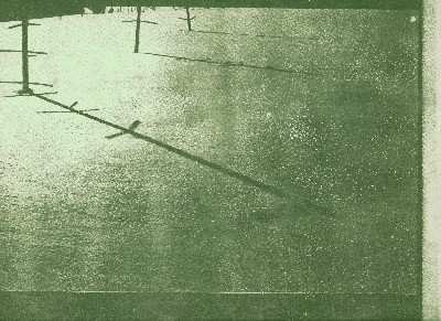

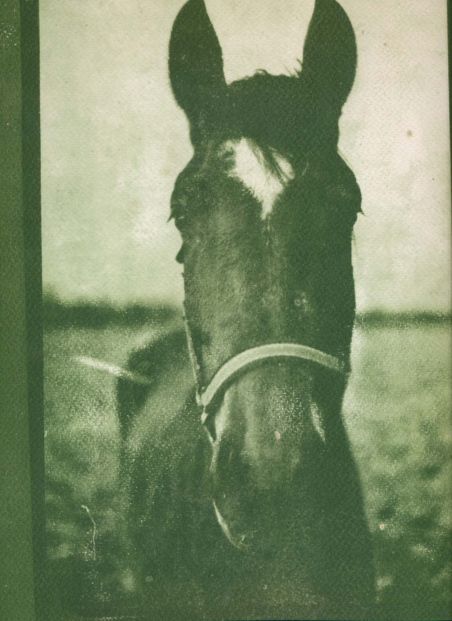

Żeby nie było że jestem goło słowny....Obydwie odbitki wykonane na DWÓCHROMIANIE AMONU
01. Jest 1 warstwowa
02. Koń jest 2 Warstwowy

A propos trzech ostatnich obrazkow, to wszystkie maja ten sam defekt, czyli odpadajaca emulsja. Warstwa byla za gruba, albo pedzel zbyt suchy podczas nakladania emulsji. Jako eksperyment sa OK, ale do pokazywania ludziom to sie raczej nie nadaja. Kierunek tych zielonych jest OK, ale droga jeszcze dluga :)
