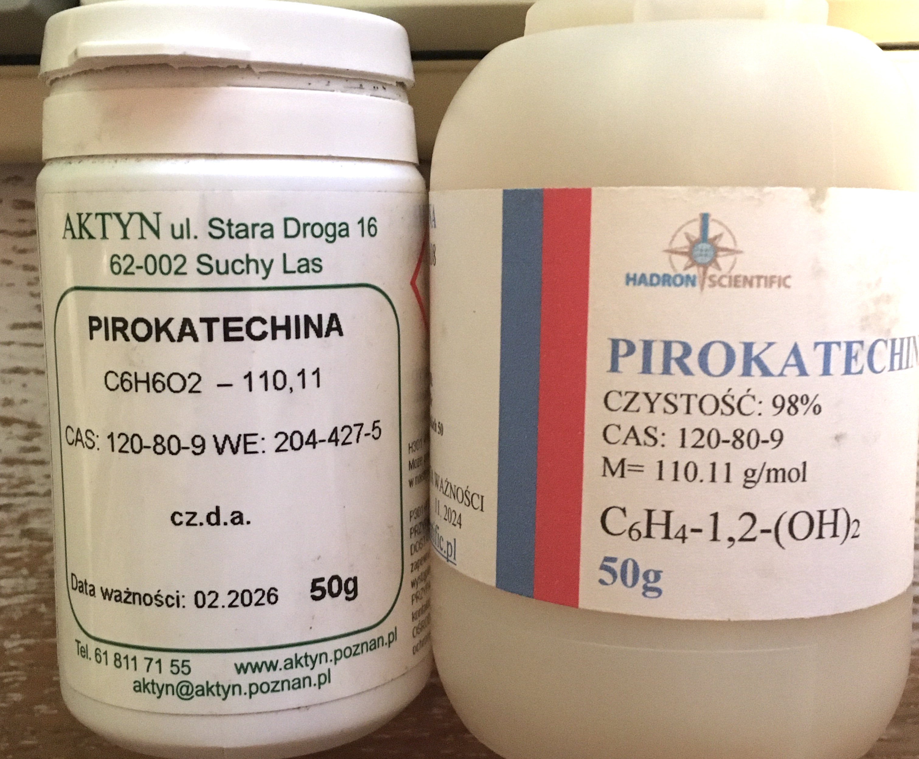

Pudełka z obu firm. Która wg Ciebie jest czystsza?

LD pisze: 13 lut 2025, 19:37 Pudełka z obu firm. Która wg Ciebie jest czystsza?
Nie mam pojęcia. Teraz nie mam wyboru bo tylko Aktyn sprzedaje. Wspomniałem, że miałem z firmy Merck i była z pewnością czysta. Skoro u Ciebie ta z Aktynu działała ok, to może nie ma problemu poza kolorem roztworu. W deklarowaną czystość to raczej nie bardzo wierzę.

Na jednym opakowaniu jest adnotacja CZDA, pytanie tylko, czy to prawda...

miki11 pisze: 13 lut 2025, 20:03CZDA
Ciekawe czy mają świadectwo jakości.

Trudno uznać odczynnik o dopuszczalnym 2% zabrudzeniu gotowym do analiz. No, ale mogą łgać, dzisiaj w handlu nie bardzo można wierzyć na słowo.

miki11 pisze: 13 lut 2025, 20:10do analiz
Czysta do analiz pirokatechina kosztuje ponad stówę za gram...

miki11 pisze: 13 lut 2025, 20:10 Trudno uznać odczynnik o dopuszczalnym 2% zabrudzeniu gotowym do analiz. No, ale mogą łgać, dzisiaj w handlu nie bardzo można wierzyć na słowo.
Przecież na tym co ma 98% czystości nie ma czda.
Wg. chemicznej klasyfikacji czystości ta 98% to techn.
aka pisze: 13 lut 2025, 20:44 Czysta do analiz pirokatechina kosztuje ponad stówę za gram...
Może po tyle ktoś usiłuje sprzedawać?
