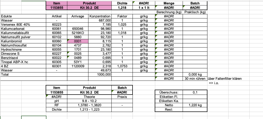

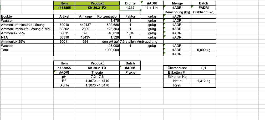

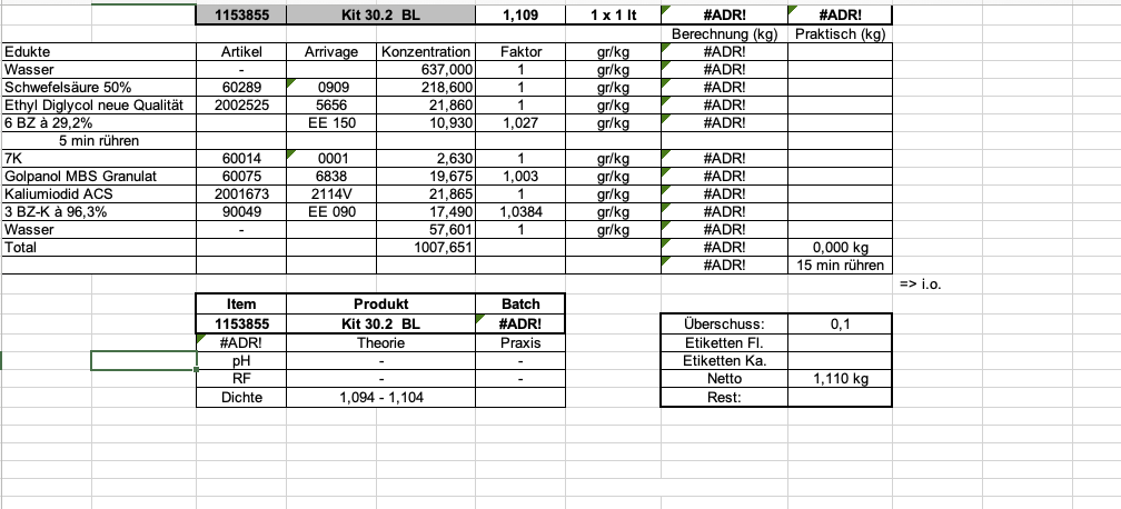

No chemicy drodzy , możemy działać.
Poniżej przepis na chemie do procesu pozytyw - pozytyw w kolorze:-)
Chciałbym prosić o pomoc w rozpisaniu tego w sposób czytelny - w sensie takim że jak pójdę do "sklepu" to kupię wszystko jak należy i dodam taka ilość jak należy żeby stworzyć próbne 2 litry roztworu. Jak się okaże że papier jest ok to jeszcze będę tego dużo potrzebował :-)

Adams pisze: 18 lis 2024, 17:03 jak pójdę do "sklepu"
Kolejny wątek się szykuje - gdzie kupić ;-)
Czarno widzę :-(

miki11 pisze: 18 lis 2024, 18:46 Może kolega oKuba to najpierw przełoży na nasze, coby jakiegoś prostego błędu nie popełnić.
Widzę tam numery katalogowe i to jest problem. Taki np. Versenex 80E 40% czyli wodny roztwór soli pentasodowej kwasu dietylenotriaminopentaoctowego czyli rozpuszczalnik kamienia do czyszczenia chłodni kominowych to prawdziwe wyzwanie jak to przełożyć na coś dostępnego na rynku raczej polskim?

Zdaje się, że tak. Ale na litr potrzeba 7,185 g, a tu 250 g za jedne 222,91 zł, a jaka czystość? Itd. Tu nie tak dawno był wątek o niedziałającym fenidonie... Domowa manufaktura obarczona jest mnóstwem ryzyk, niestety.

Ten gość ma sporo odczynników - prowadzi firmę chemiczną , dlatego chciałbym tym zarządzić tak żeby to co sie da to u nas a co nie to go dopytać. NP kluczowy i specjalny pod ten proces jest 3BZ ( tak powiedział) i on ma 1 kg. Cena 1700 Franków.
