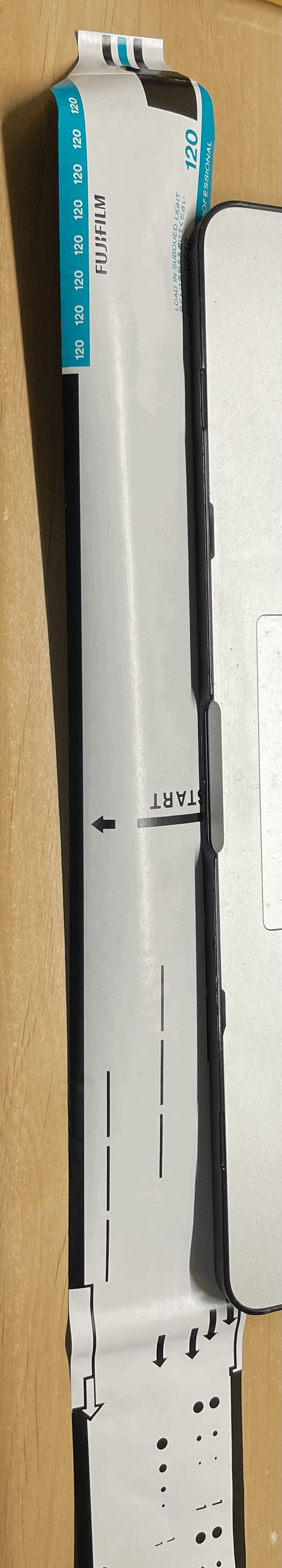

Nie dowolny - bo i w średnioformatowych aparatach przewidzianych do profesjonalnych zastosowań czułość również może być odczytywana automatycznie. Tak jest np. w niektórych aparatach Fuji i Hasselblad oraz w Contaxie 645 AF - gdzie funkcjonuje system "Barcode". Średnioformatowe błony Fuji mają/miały specjalny kod na papierze ochronnym, odczytywany przy ładowaniu aparatu przez wbudowany czytnik optyczny.
https://www-wikiwand-com.translate.goog ... _hist=true
PS. Błony średnioformatowe Fuji mają też fikuśny system mocowania, usprawniający ładowanie - o ile szpula odbiorcza też jest od Fuji.

Z_photo pisze: 31 maja 2023, 22:42 Tak jest np. w niektórych aparatach Fuji i Hasselblad oraz w Contaxie 645 AF - gdzie funkcjonuje system "Barcode". Średnioformatowe błony Fuji mają/miały specjalny kod na papierze ochronnym, odczytywany przy ładowaniu aparatu przez wbudowany czytnik optyczny.
Wskażesz w którym konkretnie miejscu jest ten kod paskowy?

J.A. pisze: 31 maja 2023, 22:56 Wskażesz w którym konkretnie miejscu jest ten kod paskowy?
W luźnym, googlowym tłumaczeniu: Kod kreskowy określający format i długość filmu oraz czułość i rodzaj filmu znajduje się na naklejce pomiędzy folią nośną emulsji a papierem podkładowym.
Link z którego ten tekst zaczerpnąłem wskazałem wcześniej.

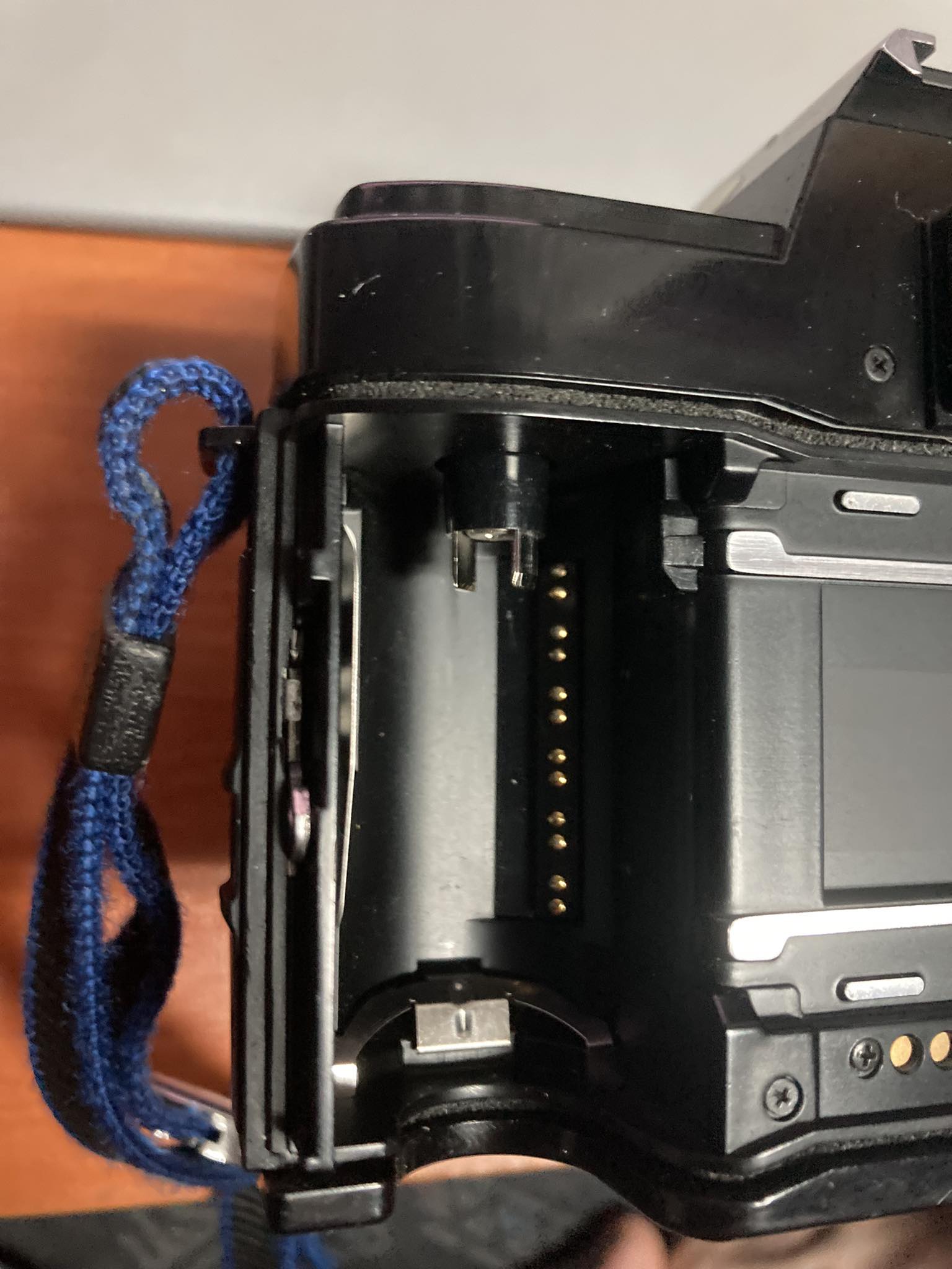

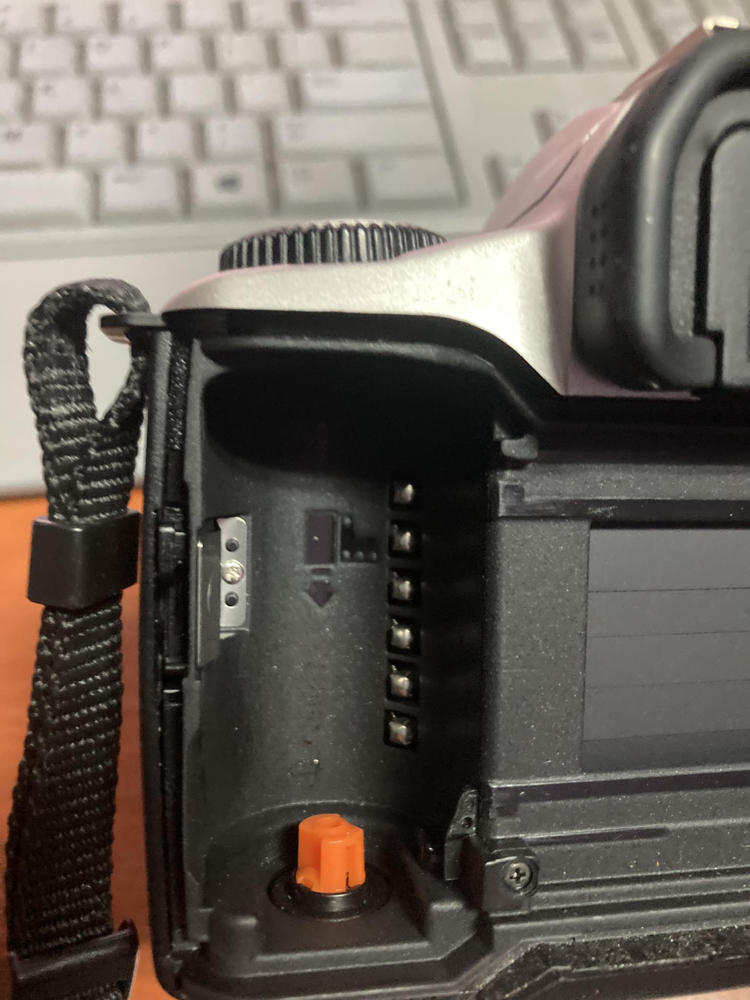

EE2
Posty: 533
Lokalizacja: Stęszew
Minolta Dynax 800si i kod DX - taka ciekawostka
Post autor: EE2 »
Wróćmy na chwilę do tematu styków odczytujących kod DX ;-)
Minolta 7000 AF - niby styków łącznie jest 12 ale są w 6 parach a więc pewnie to tak jakby było tylko 6 i są w jednym rzędzie
Canon EOS 300 - 6 styków w jednym rzędzie
W Minolcie póki co testowałem tylko Fomapana 100 ASA, którego sam nawijam z dużej rolki używając rozbieralnej kasetki ORWO więc problem z kodem DX i jego błędnym odczytem nie istnieje :mrgreen:
Wprowadziłem ręcznie czułość filmu i aparat prawidłowo go naświetlił :-)
W Canonie używałem też tylko Fomapana 100 ASA nawijanego przez sprzedawcę z allegro z dużej rolki w kasetki jednorazowe po różnych filmach, kasetki były z kodem DX ale nalepka informująca co naprawdę jest w kasetce skutecznie zaizolowała kod DX więc czułość wprowadziłem ręcznie - aparat niedoświetla filmu ale to nie problem z brakiem kodu DX a z samym aparatem w którym niestety pomiar światła mocno kantuje przez co można go używać tylko w trybie M z zewnętrznym światłomierzem.

EE2 pisze: 31 maja 2023, 23:24 Minolta 7000 AF - niby styków łącznie jest 12 ale są w 6 parach a więc pewnie to tak jakby było tylko 6 i są w jednym rzędzie
Kolego EE2, to pierwsza Minolta z AF, te styki wyglądają, jak 6 podwójnych konektorów. Prawdopodobnie dla zapewnienia pewnego kontaktu elektrycznego.
