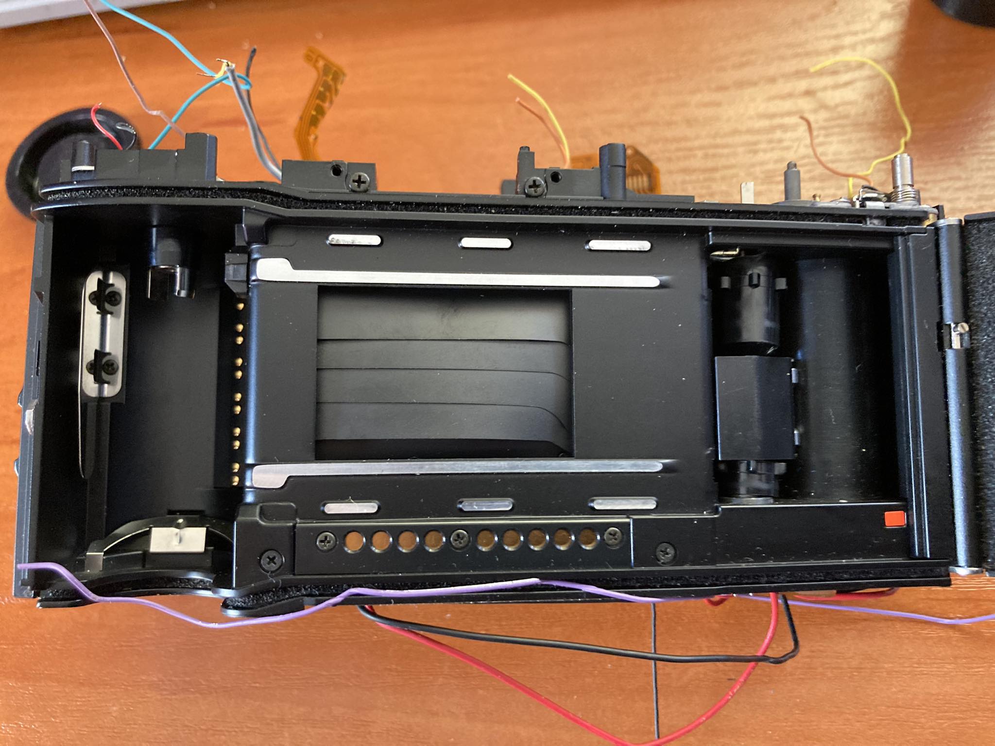

Wróćmy na chwilę do samego aparatu ;-)
Będzie chodzić?

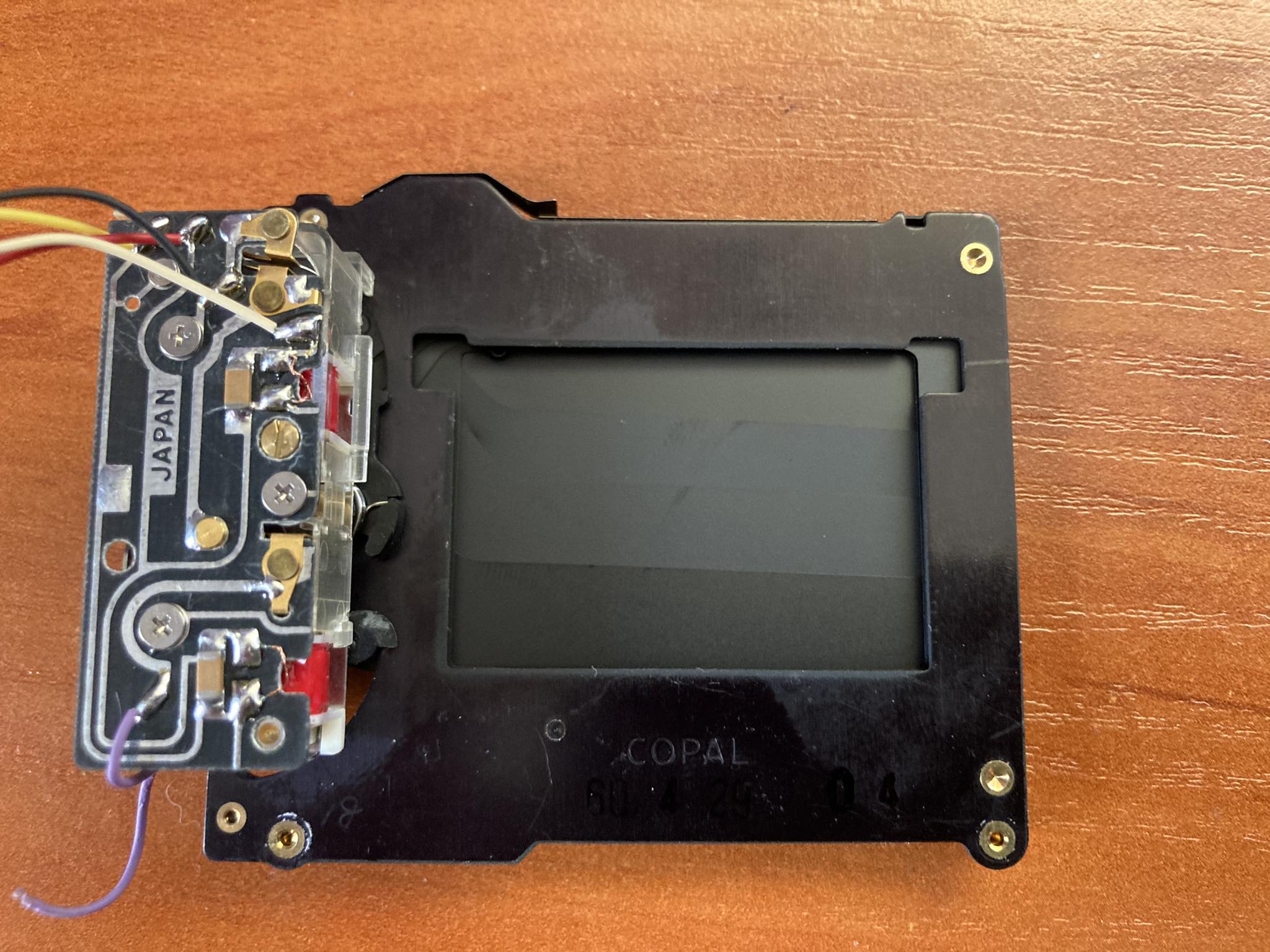

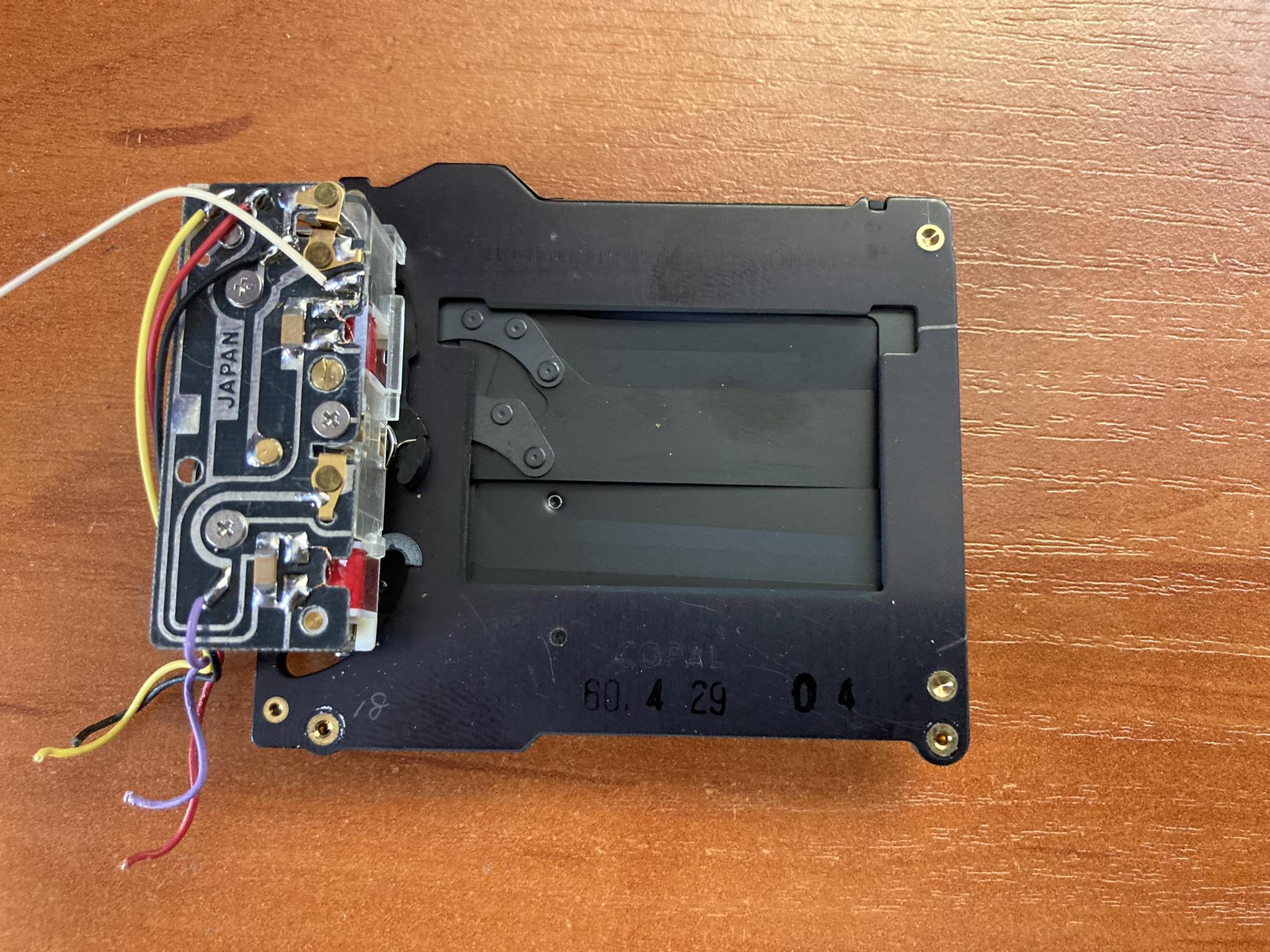

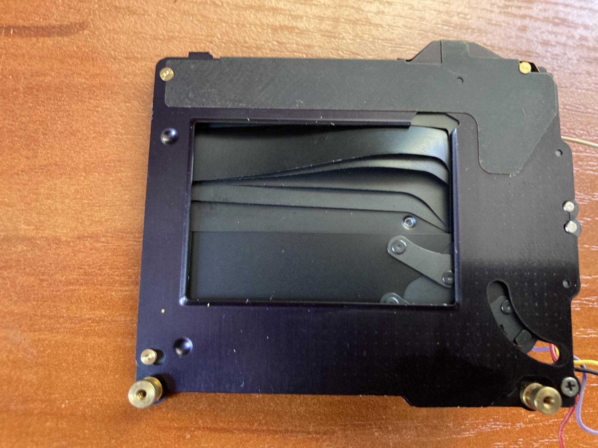

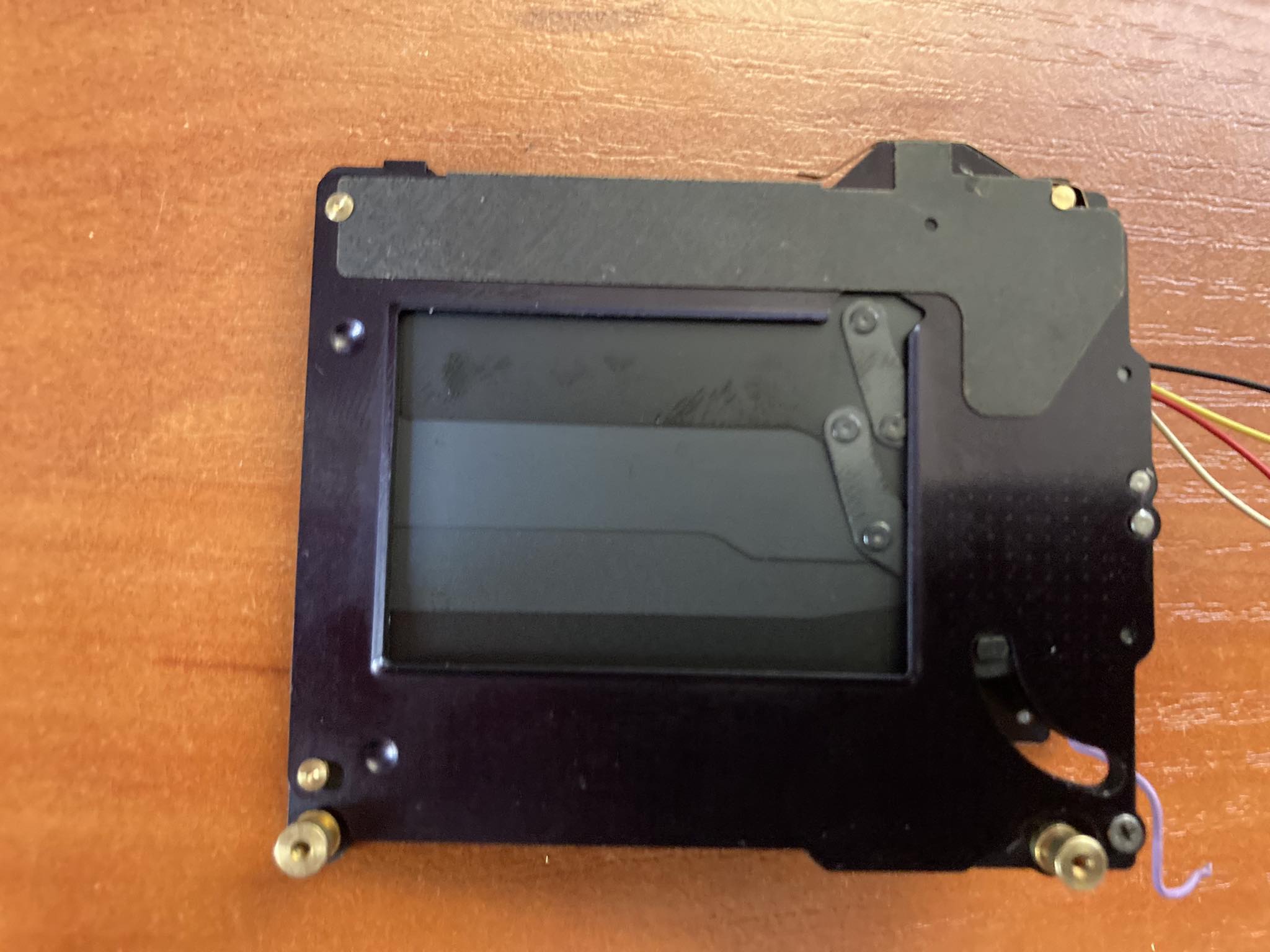

Migawka przed robotą:
Migawka po robocie :-)

EE2 pisze: 21 maja 2023, 18:32Będzie chodzić?
Na gruncie teoretycznym ciężko odpowiedzieć. Nie wygląda na to, żebyś to całkowicie wygładził. Kwestia, jakie tam są tolerancje.

No właśnie, że po rozmontowaniu i "rozplątaniu" lamelki się wyprostowały same :-)
Ręcznie napinana i zwalniana migawka nie zacina się, jutro to poskładam i zobaczymy co z tego wyniknie :roll:

EE2
Posty: 535
Lokalizacja: Stęszew
Bagnet Minolta A vs Sony A
Post autor: EE2 »
Dzięki :-)

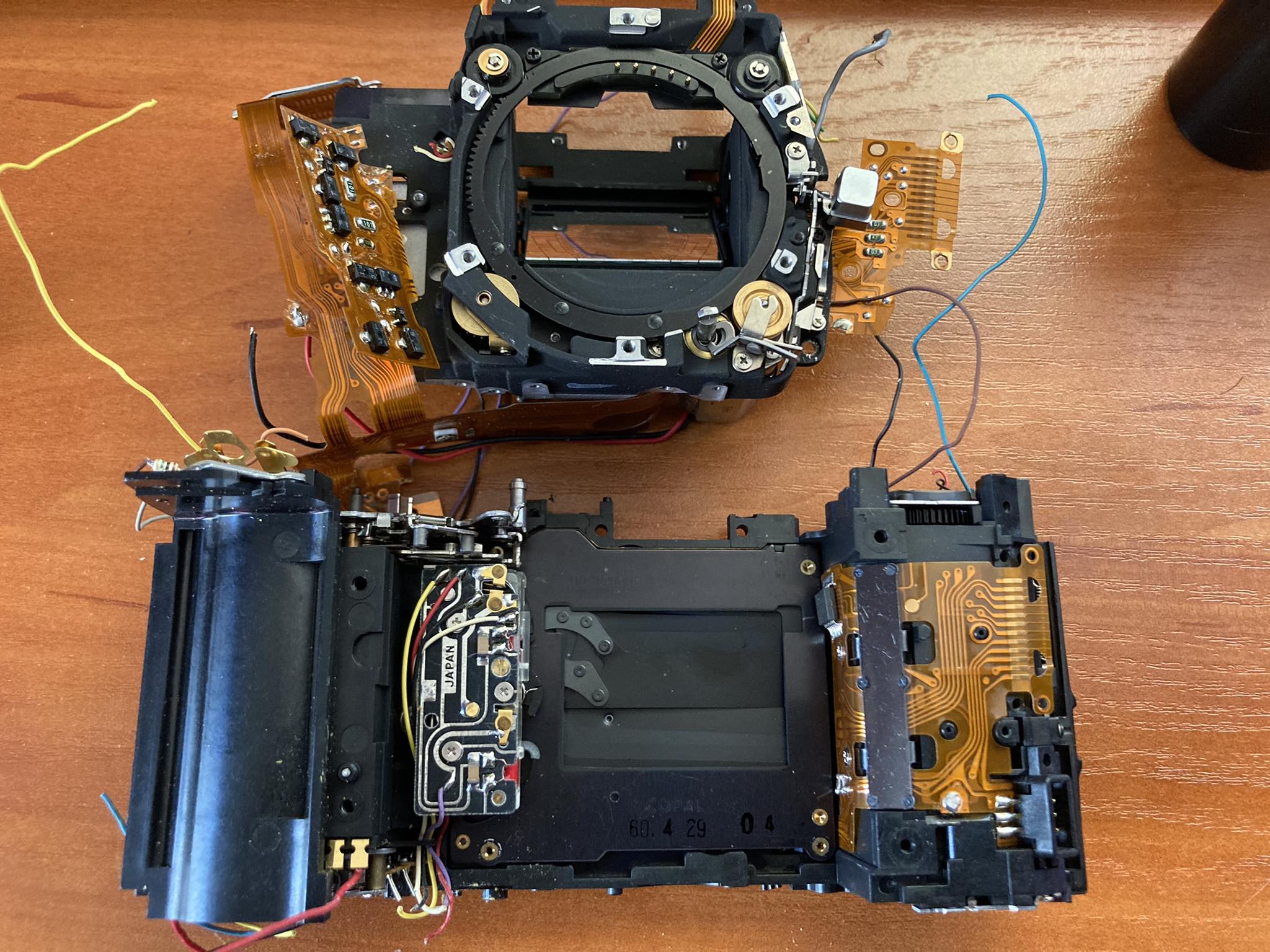

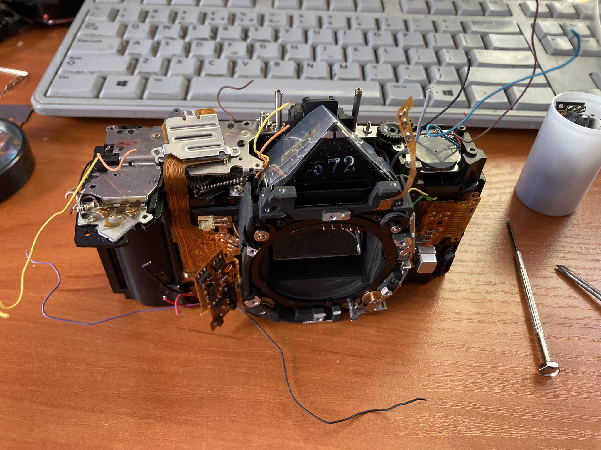

Ten aparat jest faktycznie trudny :evil:
Multum przewodów do rozlutowania, tasiemki flex też do rozlutowania :roll:
Z naprawą zaciętej migawki w Praktice EE2 od Taty poszło o wiele szybciej i łatwiej :-)
Na dzisiaj odpuszczam, jutro spróbuje to zetknąć w całość.
Przed rozbiórką aparat wyświetlał tylko mrugający napis "FILM" na wyświetlaczu. Mogło to wynikać z faktu, że poplątana migawka była zacięta gdzieś w połowie swojej drogi.
Tak jak już wspomniałem wyżej - pierwotnie nie zamierzałem tego w ogóle naprawiać, aparat miał iść na półkę jako eksponat. Ale po zapoznaniu się z historią modelu stwierdziłem, że dam szansę tej Minolcie i sprawdzę siebie :-P
