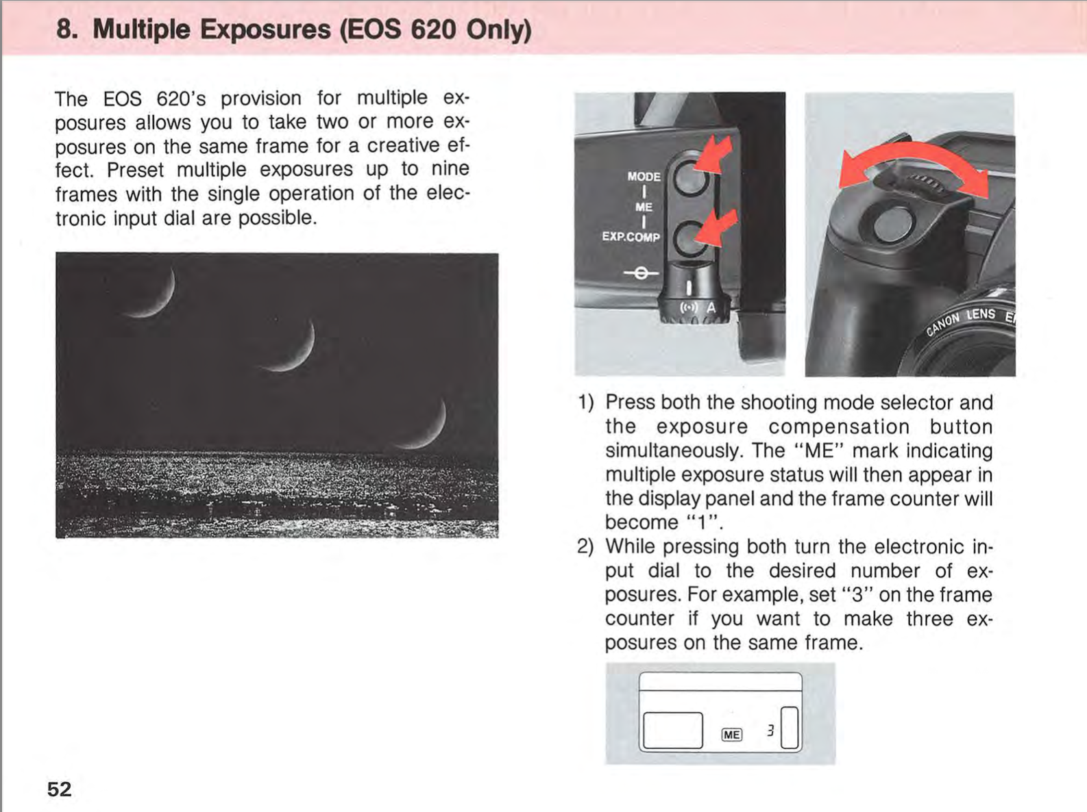

NO proszę, Pawle. Mówimy o aparatach i ich instrukcjach. Naprawdę wierzysz, że skoro Cannon takie coś wstawił do najprostszych modeli EOSów drugiej generacji, czyli od EOSa 1000 począwszy, to ta funkcja jest bez znaczenia i byłaby ukryta mimo iż zaimplementowana? (Jest też w semi profi modelu 620, nie pamiętam czy w T90 także, ale chyba tak)
Wróćmy do przypadku założyciela wątku.
Naprawdę uważasz, że możliwe jest by we flagowym okręcie funkcja nie wciągania końcówki do kasety byłaby nie opisana w instrukcji?
