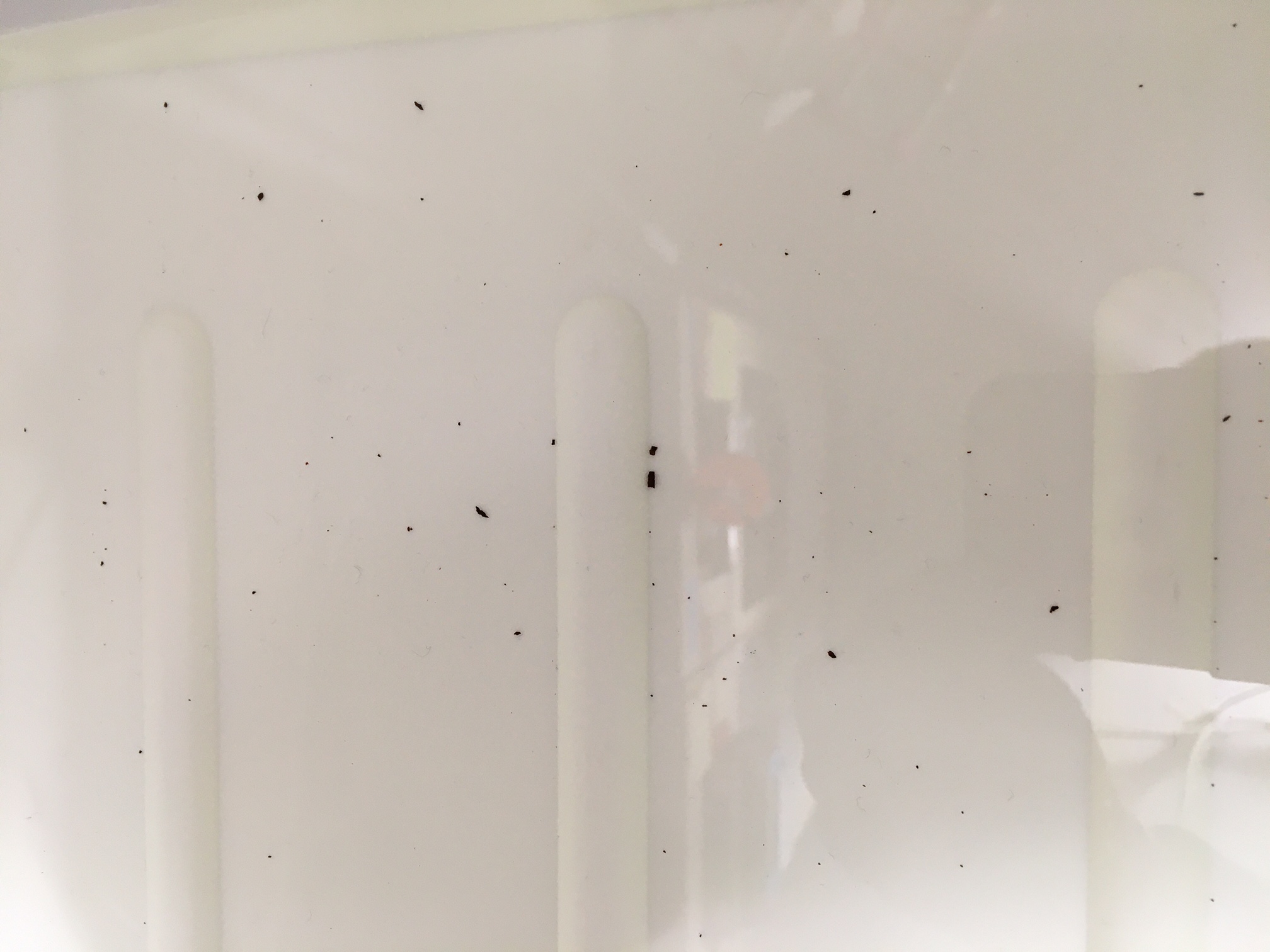

Od pewnego czasu po obróbce papieru w utrwalaczu pojawiają mi takie syfy. Możesz coś podpowiedzieć?

podejrzewam, że to jest AgS, a ma postać blaszek, bo się pewnie łuszczy ze ścianek butelki.

Utrwalacz trzymam w przeźroczystej szklanej butli. Od czasu jak zaczął mi się pojawiać osad umyłem ją porządnie. Zawsze przy zlewaniu do butli utrwalacza filtruję go. Pojawia mi się osad dopiero po utrwaleniu kilku papierów. Na papierach nie widzę jakiegokolwiek ubytku w obrazie. Temat w dalszym ciągu czeka na wyjaśnienie. Dodam jeszcze że używam neutralnego utrwalacza RXN>
