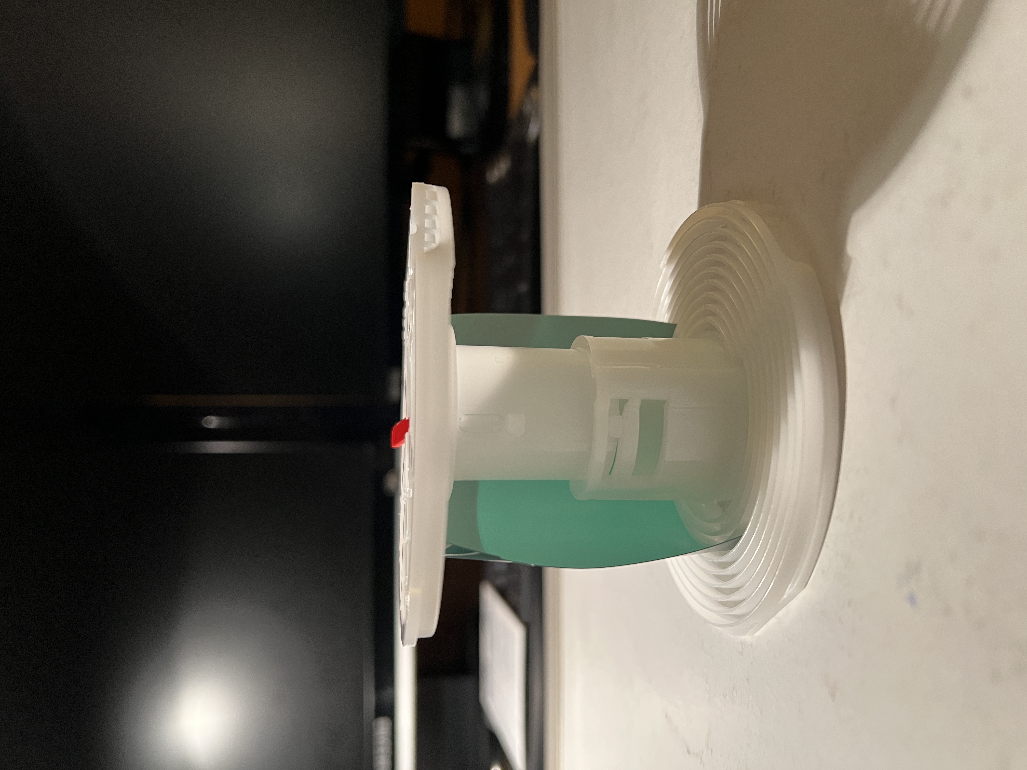

Bardziej mnie interesuje jak założyłeś płytki stabilizujące. Bo najpierw trzeba rozwiązać problem / odpowiedzieć na pytanie dlaczego się skleiły.

J.A. pisze: 22 gru 2022, 20:40 Bardziej mnie interesuje jak założyłeś płytki stabilizujące. Bo najpierw trzeba rozwiązać problem / odpowiedzieć na pytanie dlaczego się skleiły.
W tym rzecz, że nie zakładałem żadnych płytek. Kuzyn pożyczył mi koreks ze szpulą i powiedział, że u niego wszystko było dobrze. Obejrzałem tutoriale i załadowałem tak jak tam. Udało mi się to zrobić ale czy w pełni dobrze? Tego nie wiem bo to było po raz pierwszy, jako chwilowa alternatywa

Bez płytek raczej zawsze się skleją, Płytki powodują "wygięcie" arkuszy, a bez tego arkusze swoją sprężystością starają się wyprostować i się zapewne skleją. Zakładanie tych płytek trzeba jednak poćwiczyć na sucho.

Gromon pisze: 22 gru 2022, 20:43 W tym rzecz, że nie zakładałem żadnych płytek. Kuzyn pożyczył mi koreks ze szpulą i powiedział, że u niego wszystko było dobrze.
I wszystko jasne. Ten koreks nie jest kompletny. Jutro pokażę Ci prawdziwy tutorial.
Różnica między 2509, a 2509n to właśnie te płytki. W internecie są dziesiątki dowodów na to, że są zbędne. Jesteś jednym z nielicznych, że nie warto wierzyć internetowi.

Coś w tym musi być, bo szpula 2509n obsługuje trzy formaty błon ciętych: 6,5x9 cm, 9x12 cm i 4x5 cala. Do formatów 9x12 i 4x5 są wspominane płytki (ponoć mają też wpływ na dystrybucję chemii przy wywoływaniu rotacyjnym) a dla 6,5x9 nie ma, bo podobno są niepotrzebne. Prawdopodobnie dlatego, że 6,5x9 mają zbyt małą wysokość (ok. 6,4 cm wsuwane dłuższym bokiem w rowki szpuli) by się tak wygiąć by zagrozić sklejeniem z sąsiednią błoną.

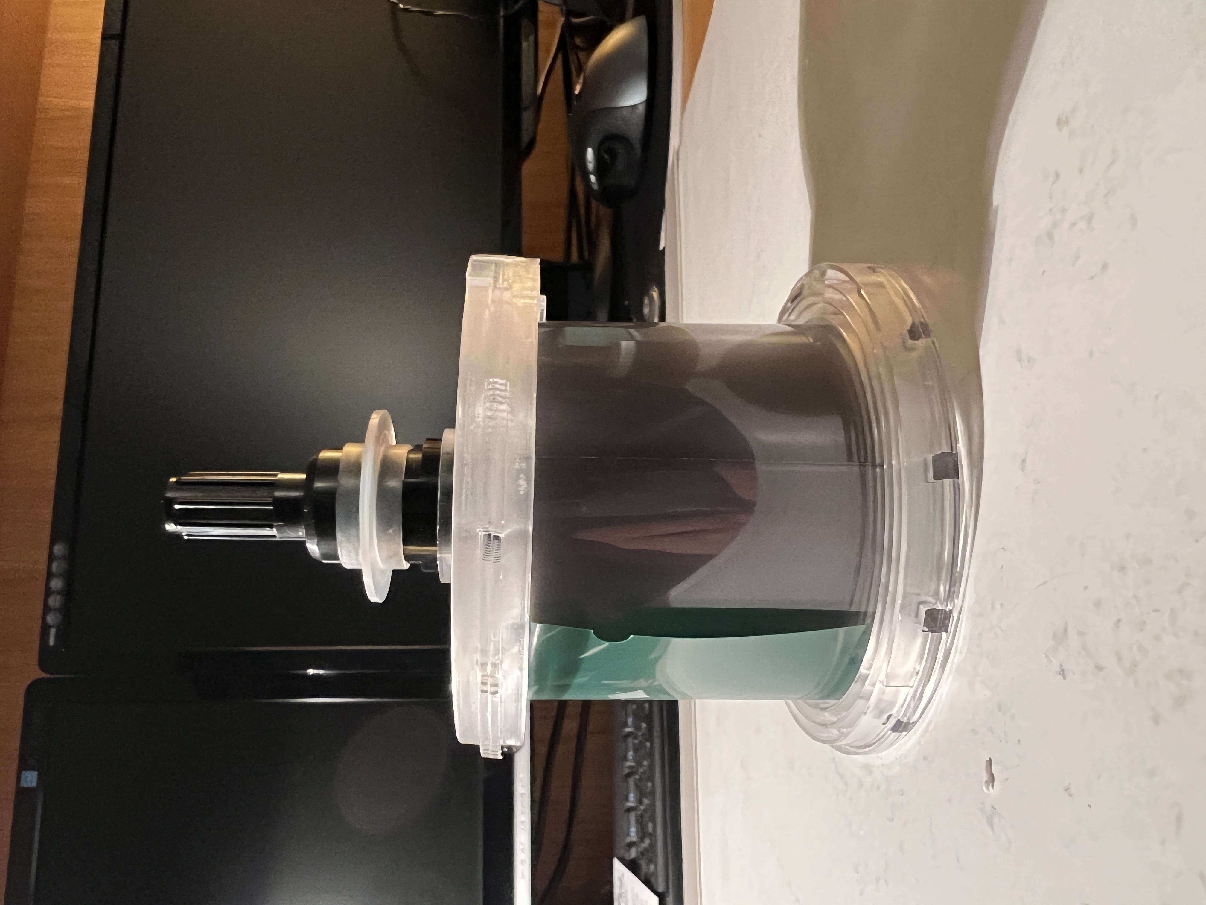

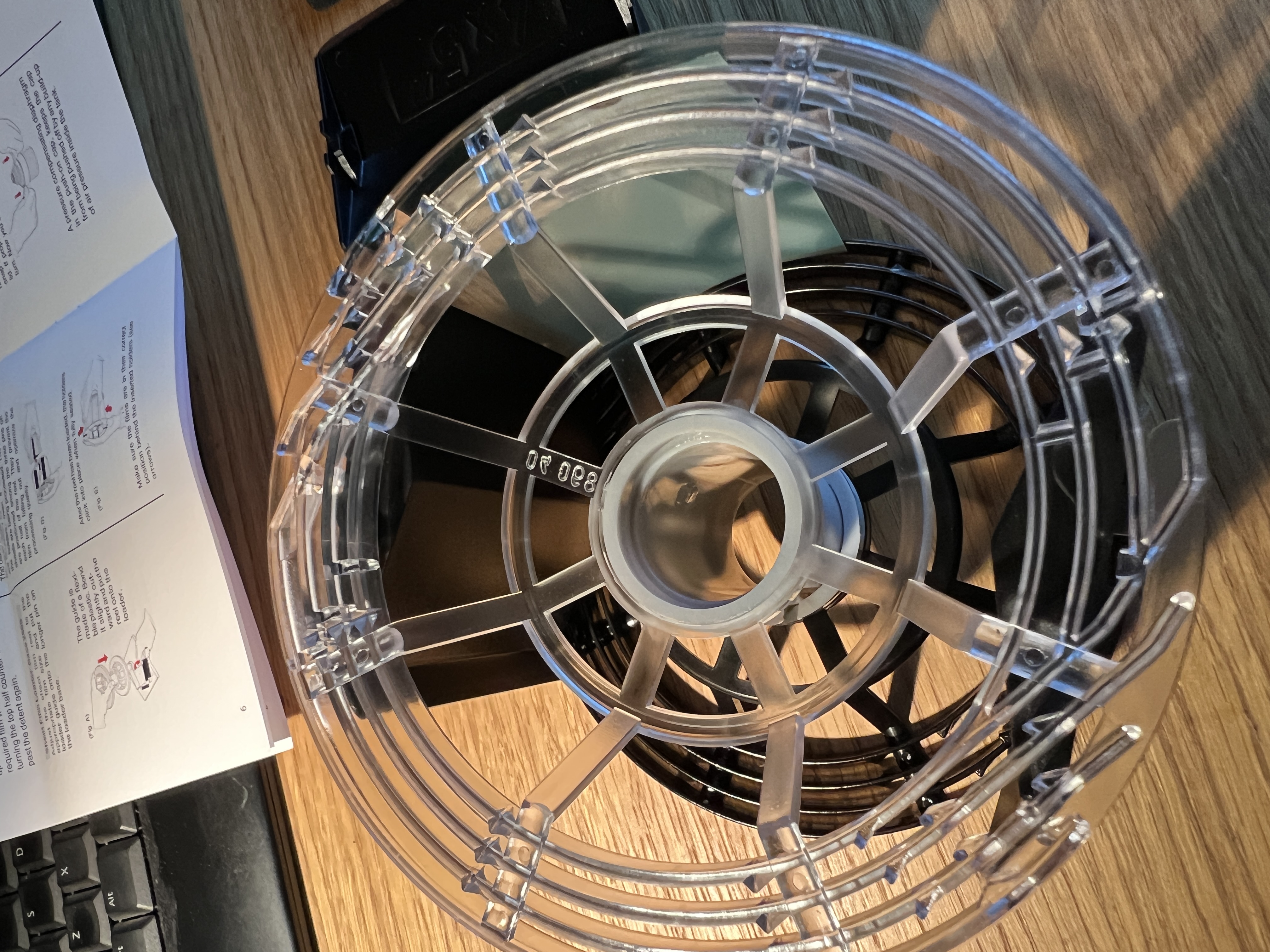

Dostawa dotarła na czas i jestem odrobinę mądrzejszy 8-)
Producent stanowczo zaleca stosowanie załączonych płytek, nawet jeśli wywołujemy tylko jeden, dwa arkusze błony ciętej (nie dotyczy formatu 6,5x9 cm).
W instrukcji dołączonej do mojej szpuli tekst jest zredagowany bardziej jednoznacznie (No holders arę necessary for 6x9 cm).
Wygląda to tak:

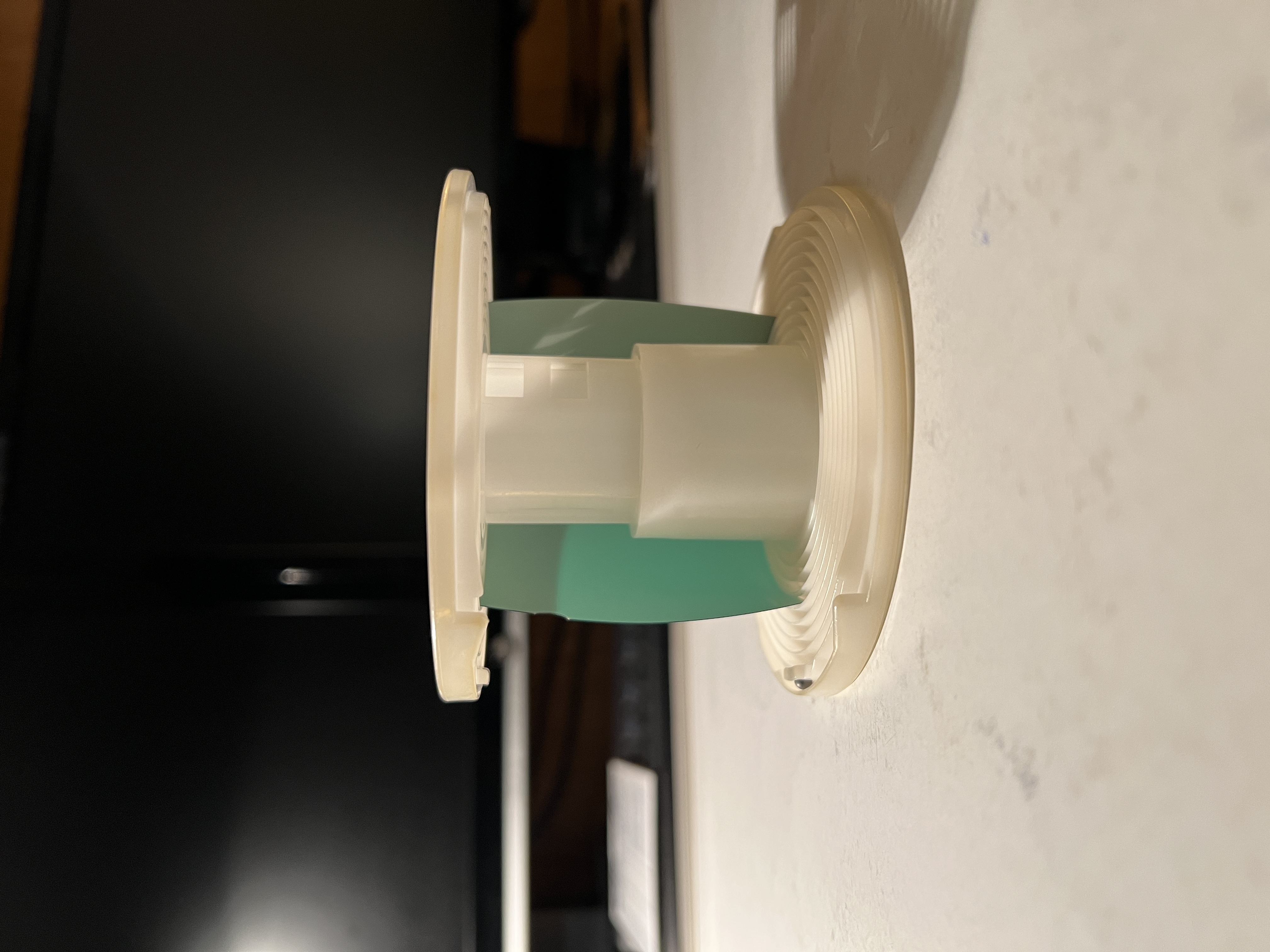

Z powodu braku kliszy 9x12 wstawiłem - dla celów poglądowych - szitkę 6,5x9 cm "na sztorc". Coś chyba widać.

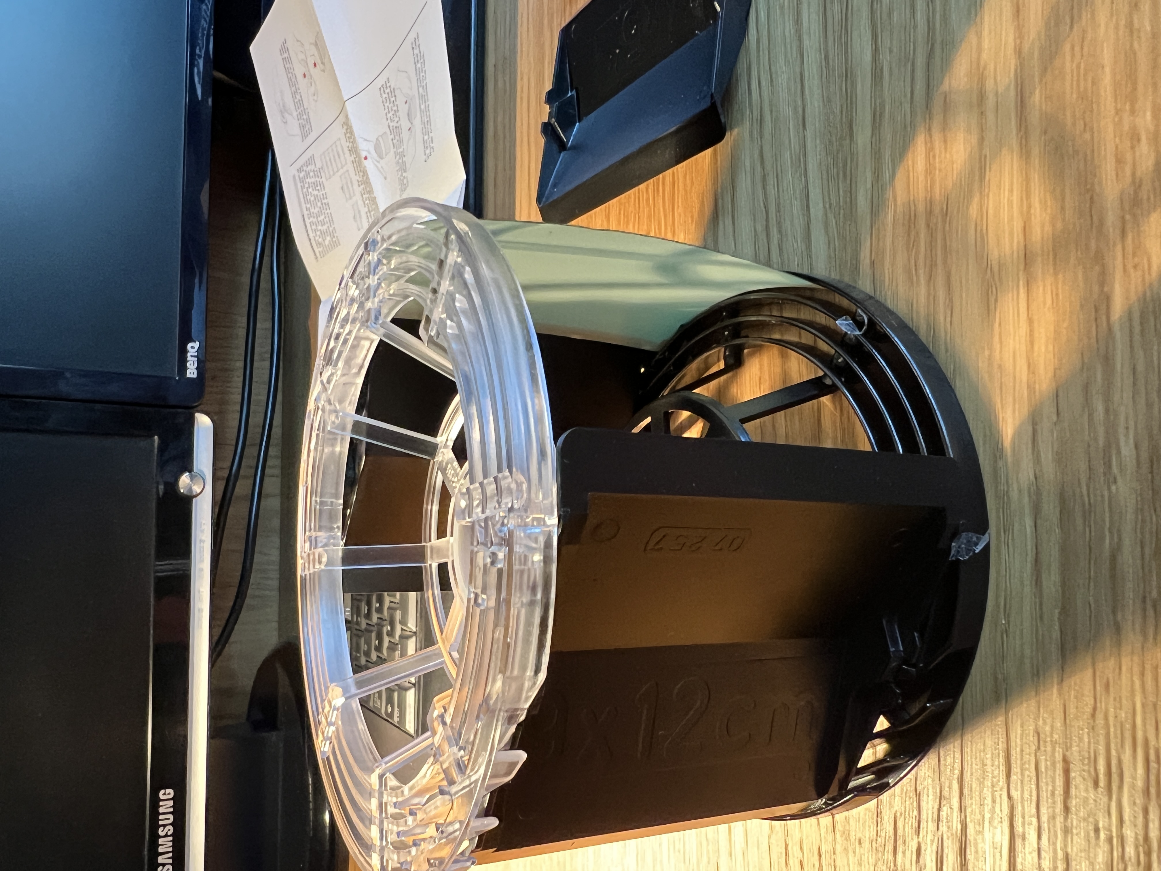

Zaś dla interesującego mnie formatu wyglada to tak:
W rolkach szpuli znajduje się cały szereg wypustek działających jednokierunkowo (jak wentyl), mających za zadanie zapobieganie przesuwania się błon ciętych podczas obróbki chemicznej (np. rotacyjnie). Zobaczymy jak będzie; tak czy siak dla formatu 6,5x9 cm zatyczek brak :(

mrek pisze: 24 sty 2023, 15:40 Takie szitki wchodzą w każdy koreks nastawiony na format 6x6. Nie wejdzie ich dużo "nad sobą" bo się lekko wybrzuszają i trzeba żeby się "mijały". Wydaje mi się, że nawet ok 6 udawało mi się poukładać na spirali Krokusa czy Jobo.
Dokładnie tak; odpowiedziałeś mi szczegółowo w wątku wywolywanie-docietych-filmow-z-rolki-120-t11582.html
Idąc tym tropem wypróbowałem posiadane szpule, w kolejności zdjęć: PZO (nie Krokus), JOBO, Paterson.
Do Patersona szitki FOMY prawie nie dały się wsunąć. W JOBO jako tako. Najlepsza okazała się szpula ze starego koreksu PZO ze względu na luzy przy ustawieniu dla flimów typu 120 :-) Jednak zrezygnowałem z użycia koreksu PZO, ponieważ umożliwia on tylko kręcenie szpulą. I mimo że wywołałem tak dziesiątki negatywów (tzn. kręcąc szpulą, bo wtedy, tj. w latach 70. ub. wieku, to był mój jedyny koreks) to jakoś teraz nie mam odwagi tak wywoływać. W konsekwencji kupiłem 2509n i odpowiednią puszkę jakbym miał zbyt dużo pieniędzy :-(
