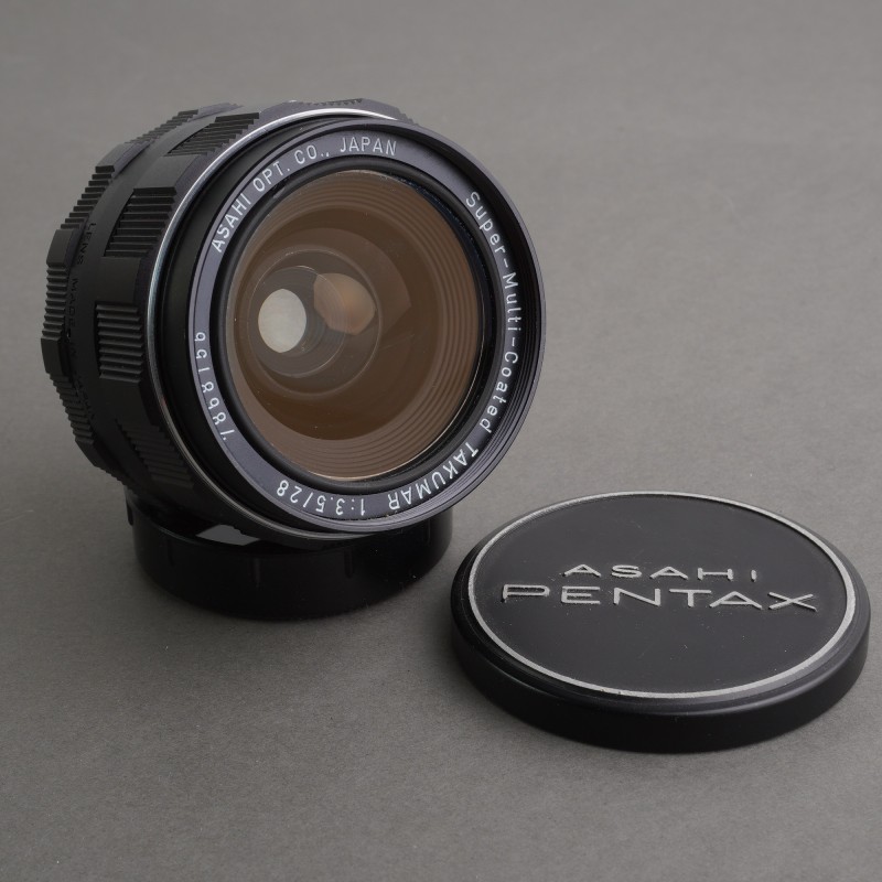

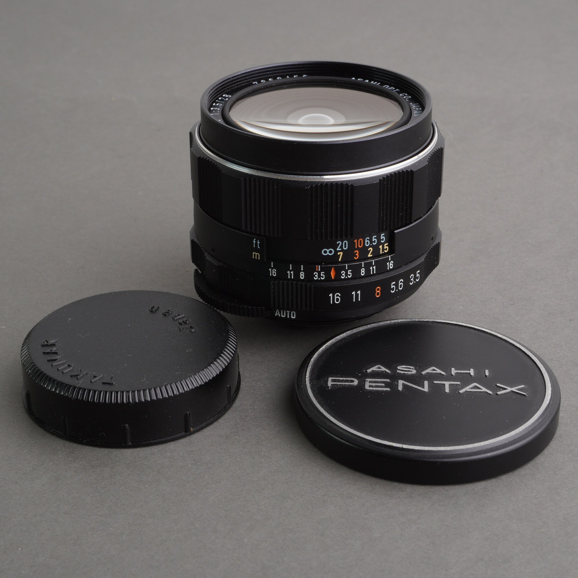

Mam S-M-C Takumara 3.5/28 w świetnym stanie, mechanicznie igła, optycznie super (bez rys, pleśni, kurzu itp.), z zewnątrz minimalne ślady użytkowania. Do sprzedania za 500 zł już z przesyłką do Paczkomatu.

Z tego, co kiedyś wyczytałem, są cztery generacje tych powłok u Takumara. Trzecia jest oznaczana jako Super-Multi-Coated, a dopiero czwarta jako SMC. Widać to na przykładzie pięćdziesiątek. Wydaje mi się, że ten Takumar ma trzecią generację powłok, przy czym nie jestem pewny, czy w ogóle była czwarta generacja w tym modelu.

axer, Szklo w pieknym stanie.
A tutaj wersje:
https://www.pentaxforums.com/lensreview ... -F3.5.html

@axer, wygląda ślicznie. Rozejrze się jeszcze chwilę za czymś z f/2.8, i jeżeli nie znajdę to się do Ciebie odezwę, jeżeli będziesz ją jeszcze miał.

W tym przypadku nie było chyba wersji SMC, tylko właśnie S-M-C, ale pewności mi brak. Jasne kirki, zapraszam jakby co.

Jestem w posiadaniu tej wersji ale już z bagnetem K. Oznaczenie tych obiektywów było następujące: "SMC PENTAX xx/x.x", bez żadnych dodatkowych liter za nazwą firmy. Ta seria obiektywów jest często określana jako "K". Późniejsze wersje - często o innym układzie optycznym - miały już dodatkowo literę "M" lub "A" w nazwie.

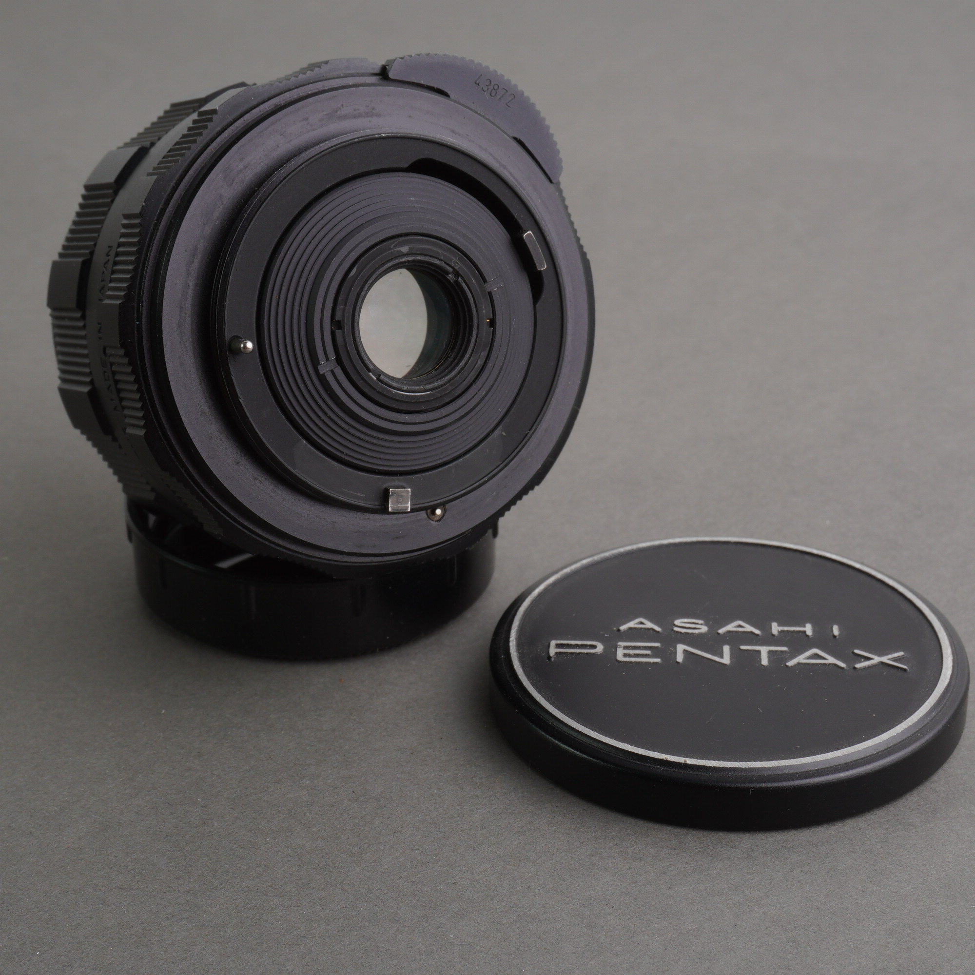

Prezentowany Takumar ma przełącznik M/A to jest coś dobrego.
Jeżeli używamy pierścienia, redukcji czy innej przejściówki, która nie naciska na bolec popychacza automatycznej przesłony i mamy prosty obiektyw w automacie ( np ordynarny Helios) to zawsze przesłona będzie rozszerzona bez względu na nastawę na pierścieniu. Warto przemyśleć wcześniej. W Takumarze jest jeszcze jeden mini czujnik oprócz popychacza, który też jakoś wpływa na działanie przełącznika M/A. Ten czujnik podaje czy obiektyw jest osadzony korpusie czy w powietrzu ? Może też szaleć z nietypowymi redukcjam Trochę zapomniałem, był taki w 50 albo 55mm.

Ten mini czujnik widać na zdjęciu- kropeczka blisko litery P na pokrywce, kadr od tyłu.

Prezentowany obiektyw ma jeszcze dźwignię symulatora przysłony, co umożliwiało pomiar i ostrzenie przy w pełni otwartej przysłonie. Działa to z aparatami Pentax Spotmatic F, ES i ESII
Wszystkie obiektywy oznaczone Super-Multi-Coated Takumar i SMC Takumar były wyposażone w ów symulator przysłony.
