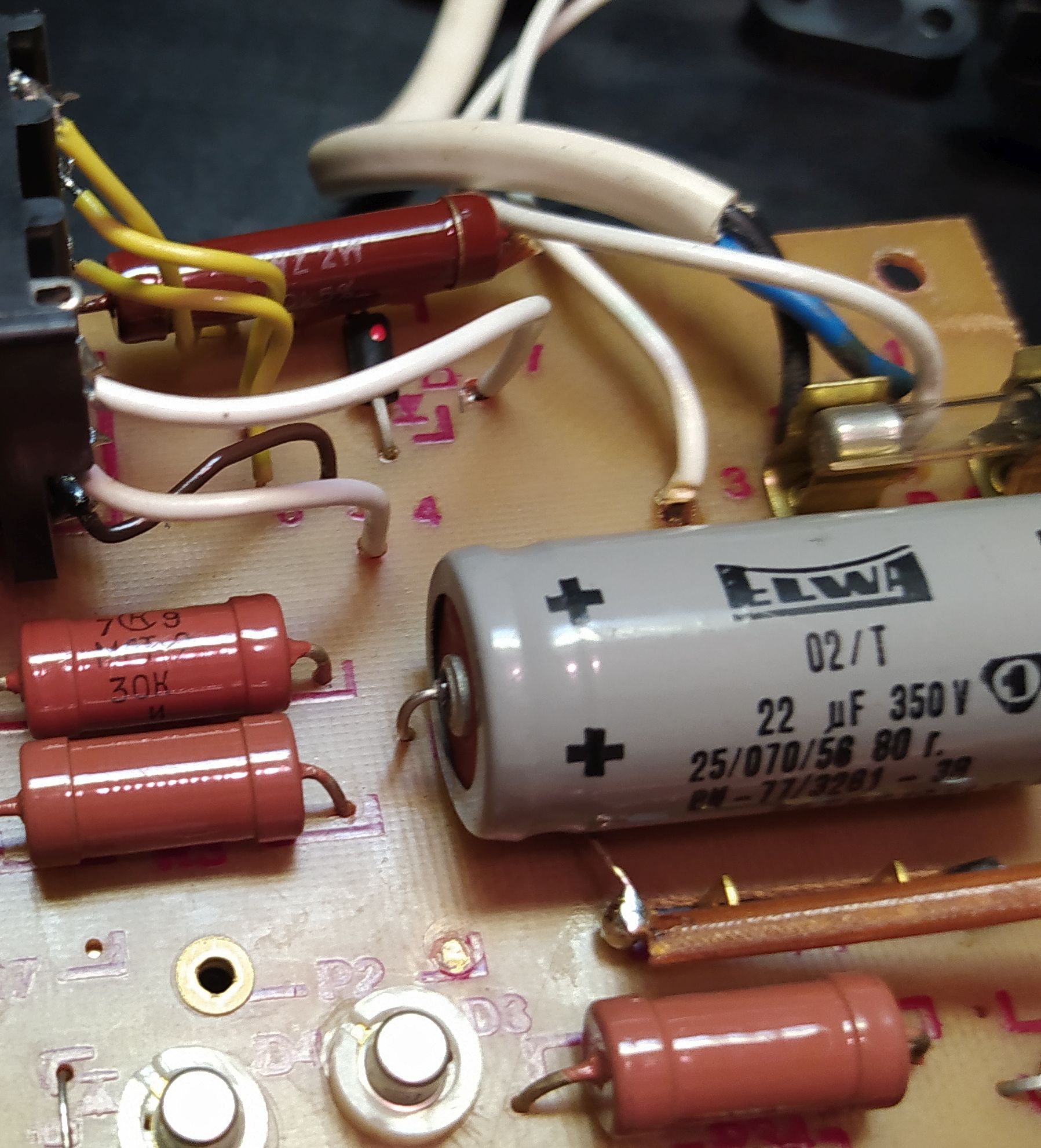

Tedi, radzę jednak wymienić ten kondensator 22 mikro. Z tego co udało mi się odczytać na pokazanych fotkach to jest on z roku 1985. Policz więc ile ma lat i zapewne tego "elektrolitu" w nim już niewiele. Jeżeli jeszcze długo nie był używany to tym bardziej. Może być nowy 22 lub 33 lub 47 mikro. Tak jak pisałem lepiej na min. 400 V (napięcie w sieci nam wzrosło z 220 V do 230 V). Dobrze byłoby na 105 °C. Źle odfiltrowane napięcie stałe, w tej konstrukcji, potrafi wywoływać "dziwne" działanie.

powalos pisze: 19 mar 2022, 16:04 Tedi, radzę jednak wymienić ten kondensator 22 mikro. Z tego co udało mi się odczytać na pokazanych fotkach to jest on z roku 1985. Policz więc ile ma lat i zapewne tego "elektrolitu" w nim już niewiele. Jeżeli jeszcze długo nie był używany to tym bardziej. Może być nowy 22 lub 33 lub 47 mikro. Tak jak pisałem lepiej na min. 400 V (napięcie w sieci nam wzrosło z 220 V do 230 V). Dobrze byłoby na 105 °C. Źle odfiltrowane napięcie stałe, w tej konstrukcji, potrafi wywoływać "dziwne" działanie.
Będę miał to na uwadze. Jak dostanę ten typ kupię na zapas, jak padnie to wymienię .

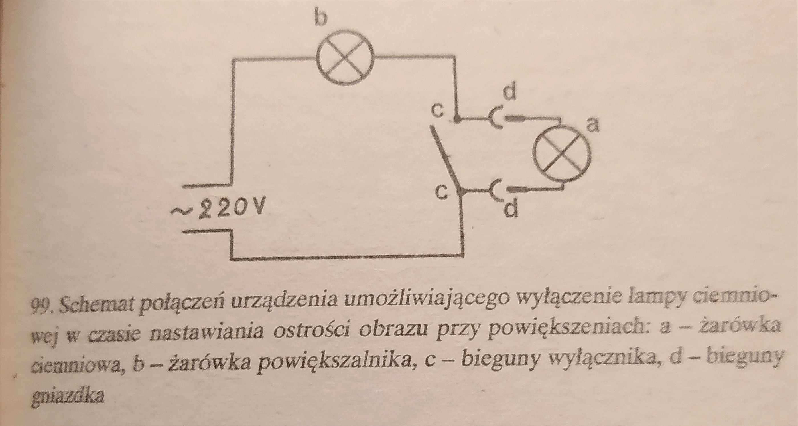

Robi się wiosna teraz trzeba więcej w teren a mniej w ciemni, zegar planuję jeszcze przerobić na podłączenie lampy ciemniowej żeby się wyłączała jak włączasz powiększalnik. Widziałem filmik z takiej przeróbki ale pasowało by do tego schemat te zegary mają różne podłączenia, nie każdy pasuje bez większych przeróbek.

Tedi, jesteś zuch! :-) Najlepsza usterka z możliwych. Gratuluję dociekliwości i dokładnego czyszczenia. Kolega Powalos ma sporo racji z tym kondensatorem, ale osobiście bym nic nie ruszał, dopóki to normalnie działa. Ten kondensator nie jest elementem układu czasowego RC, dopóki zasilanie działa, niech sobie działa. Lubię, kiedy taki stary sprzęt zostaje przywrócony do życia.

Tedi pisze: 19 mar 2022, 16:25 Jak dostanę ten typ kupię na zapas, jak padnie to wymienię
Radzę to zrobić zanim padnie. Uszkodzony elektrolit (jak potocznie się mówi na kondensatory tego rodzaju), potrafi "wybuchnąć" siejąc spustoszenie wokół siebie. Poza tym źle odfiltrowane napięcie potrafi też zrobić sporo bałaganu. Chociaż, tu brak takiej skomplikowanej elektroniki. Tranzystory wytrzymywały więcej niż obecne układy.

Tedi pisze: 19 mar 2022, 16:25 Będę miał to na uwadze. Jak dostanę ten typ kupię na zapas, jak padnie to wymienię .
kupowanie kondensatora elektrolitycznego "na zapas", to taki średni pomysł. ;-)
Tedi pisze: 19 mar 2022, 16:25 Widziałem filmik z takiej przeróbki ale pasowało by do tego schemat te zegary mają różne podłączenia, nie każdy pasuje bez większych przeróbek.
No nie przesadzaj, tu wystarczy mały przekaźnik z cewką 230V i trochę kabelków.

Potwierdzam. Kupiłem K19S który nie trzymał czasów. Wymieniłem kondensatory i trzyma czasy z błędem +-0,2s. Przy moich naświetlaniach rzędu 10-20s jest to do przeżycia. :)

Panowie nie ma co szukać nowych rozwiązań jak są sprawdzone.
Pisząc o podłączeniu lampy ciemniowej do zegara sugerowałem się tym filmem https://www.youtube.com/watch?v=8sLm4bBuxxY
Widziałem już takie rozwiązanie i dla mnie się sprawdza ale nie wiedziałem jak jest wykonane.
Dawniej jak nie miałem zegara ciemniowego lampę miałem podłączoną do powiększalnika i się sprawdzało.
Nie jest to mój pomysł ale z książki Zbigniewa Pękosławskiego,
która dzisiaj przydała by się ludziom (nie zawsze młodym) zaczynającym zabawę z ciemnią i fotografią analogową.
Polecam można ją jeszcze dostać za miedziaki i mieści się w kieszeni.
Sam często do niej zaglądam ,dobry poradnik kieszonkowy.
