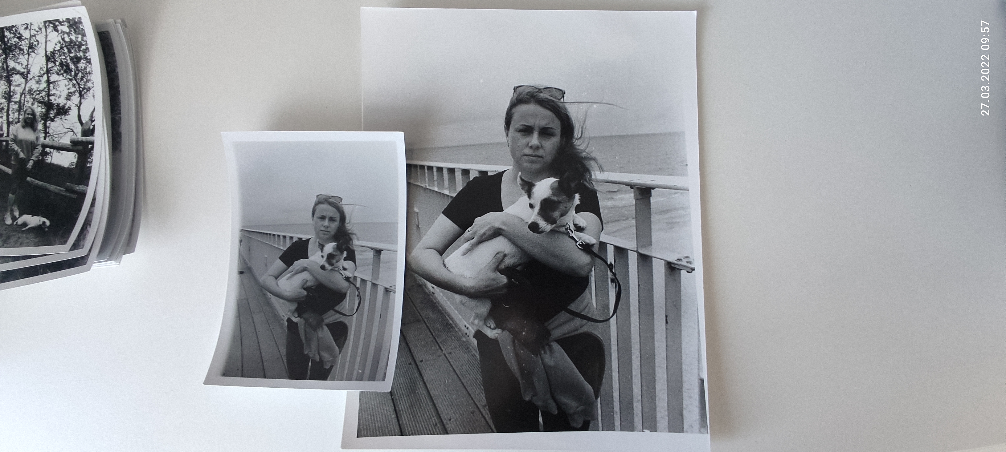

Witam. Parę dni temu przyszedł w końcu czas na "pracę" w ciemni. Poniżej przedstawiam wynik zmiany wielkości papieru. 13x18 na 24x30. Odległość mierzona obiektyw-papier. Ważniejsze od super jakości 😀 było sprawdzenie powtarzalności jakości. Odbitki na tym samym papierze (RC Foma)
Posty: 1698
Czas naświetlania papieru po zmianie rozmiaru
Fajnie się zdjęcia na środku komponują. I ukłony dla tej pani :-)
