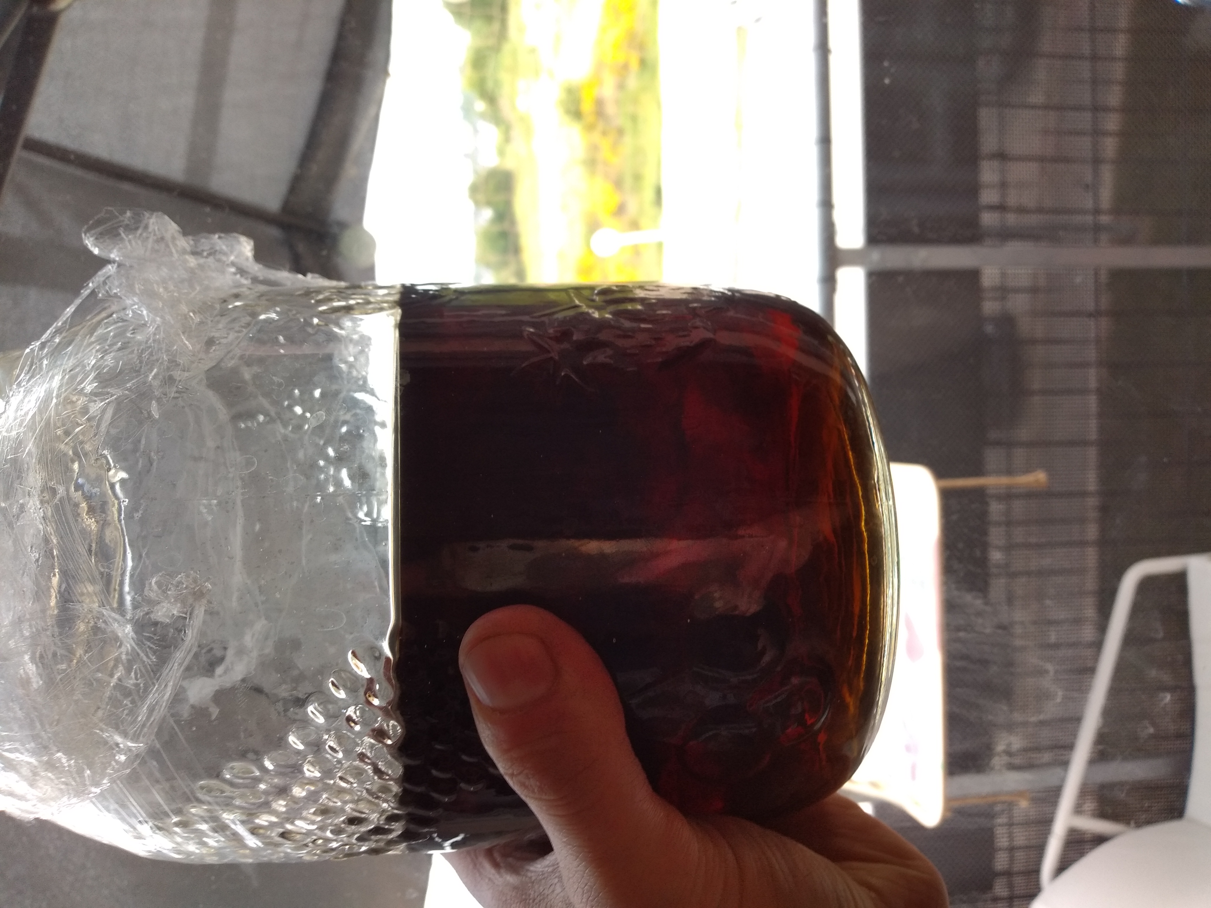

Chyba się poddam bo kombinacje mi się skończyły.

Dlaczego? Jeśli metol rozpuszcza się i daje przezroczysty roztwór to na początek użyj siarczynu świeżo kupionego. Jakie jest pochodzenie tych składników które masz? Hadron raczej nie zalicza wpadek jakościowych. Może w tych pojemnikach jest coś innego niż etykieta głosi.

Dlaczego hmmm. To będzie już ostatnia opcja , że na początek cały siarczyn rozpuścić. Sprawdzałem już na wodzie; przegotowanej, filtrowanej, destylowanej, kranicy. Kolejność też zaczarowalem. Za każdym razem to samo.
Chyba że faktycznie metol to nie metol. Wieczorem podejmę ostatnia próbę.

Najpierw metol, potem siarczyn. Podobno odrobina sairczynu przez metolem czemuś służy, ale nie wiem czy to jest skuteczne. Jesteś pewien zawartości pojemników i ewentualnie ich stanu, tzn. czystości?

No tak, ale ile trwa proces mieszania składników? Minutę? Ten tu przypadek to bym załatwił mieszając skłądniki pewne co do tego czy są tym, czym mają być. I trzymał bym się "higieny" tzn. czyste naczynia i woda demi lub przegotowana i przefiltrowana. Nie ma siły, musi być dobrze.

Stawiam na to, ze cos jest nie tak z odczynnikami. Byc moze zupelnie pomylona zawartosc opakowan.

Tyle, że metol należy rozpuścić przed siarczynem (jeśli ma się rozpuścić), inne reduktory po. A fenidon nawet po substancji zasadowej. Sztuczka z dodaniem szczypty siarczynu przed metolem ma niby uchronić go nieporządanym utlenieniem na etapie mieszania. Wątpię w celowość takiego zabiegu. Ale my tu o tej herbacie co wyżej zaprezentowana...

Z tego co mówicie wnioskuje, że jest bubel w chemii. Wszystkie pozostałe warunki są spełnione. Higiena kolejność itd itd.
