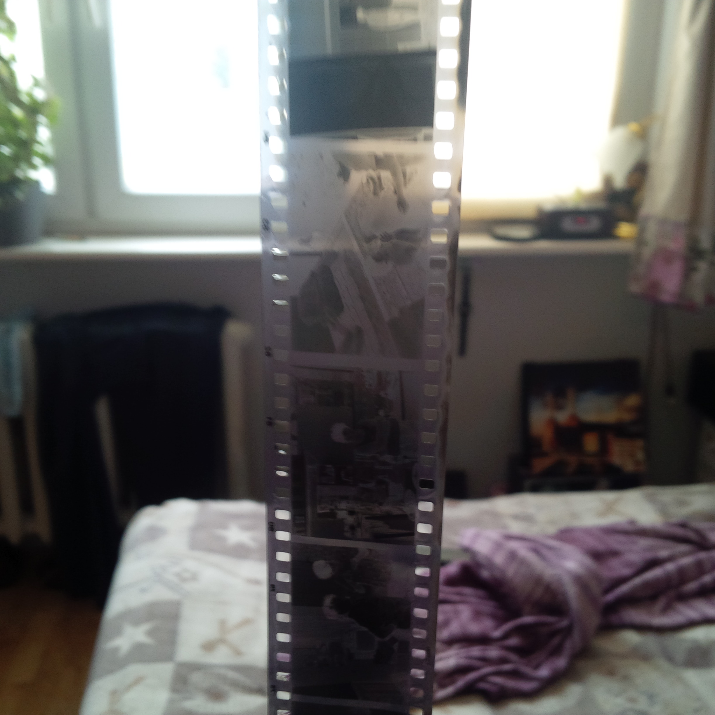

Negatywy wywołane - jeden całkiem pusty - nienaswietlony - ale drugi zawiera obrazy dobrej jakości - przepis był dobry: Rodinal 1+50 15' + 1/3 łyżeczki bromku potasu /

za 30 minut prześlę Ci skany - właśnie skanuję - zdjęć bedzie ze 30!

Bardzo zwijajacy się, bez oznaczeń, prawdopodobnie foto 65 bo dobrze wyszedł, robiony z fleszem
(tylko numerki co pół klatki)
- skany już wysłałem do zamawiającego - ciężko było skanowac że względu na zwijanie się...

4Rider pisze: 10 lut 2021, 15:27 prawdopodobnie foto 65 bo dobrze wyszedł
Pewnie producent konfekcjonował zapasy taśmy kinematograficznej. Wyszło niezle, może ktoś się ucieszy.
Dobra robota. W połowie lat 80. nawet wcześniej FOTON Warszawa importował ten materiał w belach i kroił go na własnych maszynach. Konfekcjonowany był w żółte kasetki (nie pamiętam czy z odpowiednimi naklejkami, czy bez). Już na pierwszy rzut oka widać było, że jest to o wiele lepszy materiał niż ten konfekcjonowany w ZSRR. Jakością obrazu niewiele ustępował ORWO, no i miał o 1 DIN mniej. Mam tego sporo wywołanego, ale nie chce mi się już szukać i sprawdzać jakie napisy miał na marginesach. Numeracja była typowo fotonowska (kinematograficzna - co pół klatki). Materiały typowo kinematograficzne mają inny krój perforacji : górne i dolne krawędzie są wycinkiem koła (Perforacja B&H)

technik219, Foto 65 z Fotonu miały typowe napisy Foton Safety. Perforacje majł fotograficzną, nie kinematograficzną.

PPaweł, kształt perforacji? W fotografii nie, w kinematografii tak. Do tej pory taśma filmowa ma format BH. Jest wytrzymalszy, nie tak łatwo zerwać film. A w kamerach se pociska dość szybko.

W sumie wydawałoby się, że ten ostry narożnik w BH pęknie łatwiej, niż zaokrąglone . A pozostałe do czego są?
