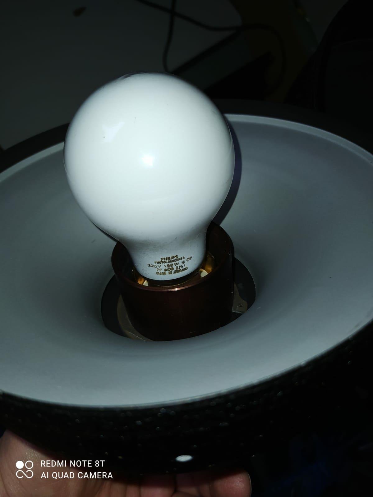

J.A. pisze: 29 gru 2020, 11:57 Czemu wewnętrzna część głowicy jest biała? Jak mniemam w powiększalniku kondensorowym wyczerpią się wnętrze by tylko żarówka była źródłem światła i jak najmniej było tego rozproszonego.
Różnie to bywało w Focomatach (IC). W moim wnętrze nie było białe, ale je pomalowałem. To nie powiększalnik punktowy. Wyszedłem więc z założenia, ze biały kolor zmniejszy utratę światła, którego część po odbiciu trafi tam gdzie reszta światła czyli na kondensor.

W kwestii białych komór żarówek - być może chodziło tu o nagrzewanie się blachy? Wyczerniona będzie grzała się dużo bardziej niż biała.
Przy klasycznych żarówkach to może mieć znaczenie.

Nomad pisze: 29 gru 2020, 15:08 W kwestii białych komór żarówek - być może chodziło tu o nagrzewanie się blachy? Wyczerniona będzie grzała się dużo bardziej niż biała.
No raczej nie. Ciepło emituje wolframowy żarnik i gdzieś to ciepło musi ujść (a za wiele dróg nie ma), bez względu jakiego koloru jest wnętrze komory.
To nie słońce panie ....

jac123 pisze: 29 gru 2020, 14:40 W moim wnętrze nie było białe, ale je pomalowałem
Kupiłem wielkiego Dursta 138 gdzie za żarówką był kawał aluminiowej blaszki założony przez poprzedniego użytkownika. Usunąłem.
Leitz Focomat 1c - mały obrazek b&w
Durst to co innego. "Problem" z Focomatem jest taki, że dosyć mocno się nagrzewa ww głowica (mocna żarówka, na małej przestrzeni). Dlatego wyszedłem z założenia, że trzeba wykorzystać jak najlepiej moc żarówki (nawet nieco mniejszej mocy) i zminimalizować straty światła.

jac123 pisze: 29 gru 2020, 15:21
Nie twierdzę że pomysł był trafiony - zwłaszcza że się nie przyjął.

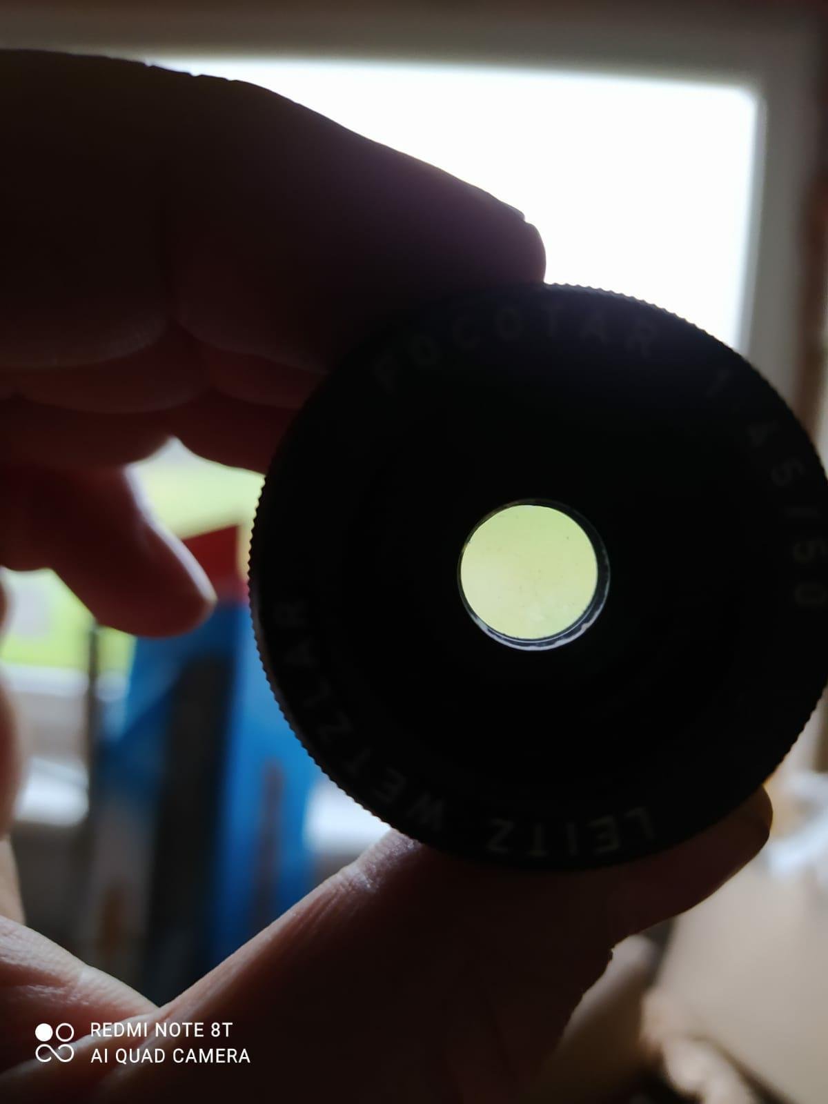

Używam od kilkunastu lat Focomata 1C, ważnym elementem w komfortowej pracy jest szybka antynewtonowska, którą montuje się pod kondensorem. Ten powiększalnik po zamknięciu karetki filmu "kładzie" kondensor na negatywie i bez tego filtra AN łatwo o pierścienie Newtona. Poza tym egzemplarz śliczny i wart ceny. Chyba filtr AN jest założony na dół kondensora, chociaż sprzedawca o nim nie wspomina. Filtry multigrade kładę w komorze żarówki bezpośrednio na pierścieniu mocującym kondensor w korpusie i jest OK.

tomo72 pisze:Używam od kilkunastu lat Focomata 1C, ważnym elementem w komfortowej pracy jest szybka antynewtonowska, którą montuje się pod kondensorem. Ten powiększalnik po zamknięciu karetki filmu "kładzie" kondensor na negatywie i bez tego filtra AN łatwo o pierścienie Newtona. Poza tym egzemplarz śliczny i wart ceny. Chyba filtr AN jest założony na dół kondensora, chociaż sprzedawca o nim nie wspomina. Filtry multigrade kładę w komorze żarówki bezpośrednio na pierścieniu mocującym kondensor w korpusie i jest OK.
Tak, ja również wyczytałem, że warto aby był z płytką AN. W załączeniu kilka zdjęć które otrzymałem od sprzedawczyni, ale samemu ciężko mi stwierdzić czy jest wyposażony w takową płytkę.

Moim zdaniem powinieneś po prostu pojechać do Opola.
Ze zdjęć niewiele więcej się dowiesz, tym bardziej, że sprzedająca nie bardzo umie te zdjęcia zrobić.

Na tych zdjęciach, jak i w ogłoszeniu nie ma pierścienia AN.
