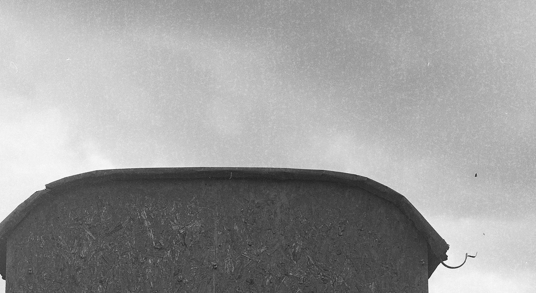

technik219 pisze: 07 wrz 2020, 19:05 Nie dosyć, że widać plamy to jeszcze cyferki się odbijają na emulsji
i napisy również:
ObrazekCzęstochowa 2019 [Tri-X 400] (9) by Jakub Czwarty
i ekstremalny przykład na Svema z lat '90:
ObrazekPrzechodzień w parku Świętej Wieży by Jakub Czwarty
i na Fotonie jakimś:
ObrazekGood Day My Angel by Jakub Czwarty
