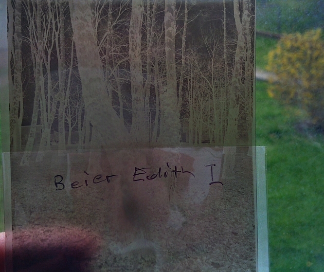

Wywolalem probke, troche niedoswietlona, bo swiatlomierz mi zawyza wartosci expozycji w aparacie.
Czemu toto takie brazawe jest? To jest wlasciwy kolor tej kliszy?
szybka fota makro cyfrowka
d76, 1+1, 9min, 20C

shovax pisze: 10 kwie 2020, 12:04 Wywolalem probke, troche niedoswietlona, bo swiatlomierz mi zawyza wartosci expozycji w aparacie.
Zdecydowanie śmiała teza zważywszy na wszystkie przedstawione przez Ciebie dane.

pytanie odnosi sie do koloru kliszy.

shovax pisze: 10 kwie 2020, 12:04 Czemu toto takie brazawe jest? To jest wlasciwy kolor tej kliszy?
Pierwszy raz widzę taką barwę srebrowego negatywu cz-b wywołanego w normalnym wywoływaczu.
Wygląda jak wyciągnięty z kawy, albo czegoś w tym stylu.
Mam negatyw w takim kolorze - NP15, wołany jak sądzę w ORWO R09 dawno, dawno temu więc głowy nie dam.

NP15 był mocno malinowy. Pomarańczowego nie widziałem. Ale może faktycznie od wywoływacza to zależy.

J.A. pisze: 13 kwie 2020, 15:14 Ale może faktycznie od wywoływacza to zależy.
Na pewno od wywoływacza - popatrz na te z PMK na ten przykład, ale niekoniecznie musi być tak egzotyczny wywoływacz, w tych popularnych zafarb też może być różny...

4Rider pisze: 13 kwie 2020, 15:17 popatrz na te z PMK na ten przykład
PMK barwi na żółto-zielono, Pyrocat HD na brązowo. Oba zafarby działają jak filtry podczas powiększania na papierach MG.

aka pisze: 13 kwie 2020, 15:38 PMK barwi na żółto-zielono
Zależy co - np Fomę barwi na brązowo - najbardziej F200.
Kodaka T-Maxa też pamiętam takiego sepiowatego tyle że z większym kontrastem...

4Rider pisze: 13 kwie 2020, 15:17 Na pewno od wywoływacza - popatrz na te z PMK na ten przykład, ale niekoniecznie musi być tak egzotyczny wywoływacz, w tych popularnych zafarb też może być różny...
aka pisze: 13 kwie 2020, 15:38 PMK barwi na żółto-zielono, Pyrocat HD na brązowo.
Tyle że to wyniaka z konkretnych składników wywoływacza.
D-76 raczej nie barwi jakoś specjalnie, a już na pewno nie jak pyro.

J.A. pisze: 13 kwie 2020, 16:29 Tyle że to wyniaka z konkretnych składników wywoływacza.
Tak oczywiście - racja.
Na pewno od wywoływacza - popatrz na te z PMK na ten przykład, (...)
Czyżby? Założę się, że po wywołaniu film był utrwalany w utrwalaczu szybkim. Składniki utrwalaczy szybkich mogą ze starymi komponentami emulsji dawać takie cuda na kiju. Ja też miałem ORWO NP 55 z takim zafarbem i kombinowałem jak koń pod górkę ze zdejmowaniem tego zafarbu różnymi metodami. Okazało się, że wszystko przeszło jak ręką odjął po zastosowaniu starego, klasycznego utrwalacz U-1 opartego wyłącznie na tiosiarczanie i wodorosiarczynie sodowym.
Zresztą parę lat temu opisywałem ten problem na tym forum.
