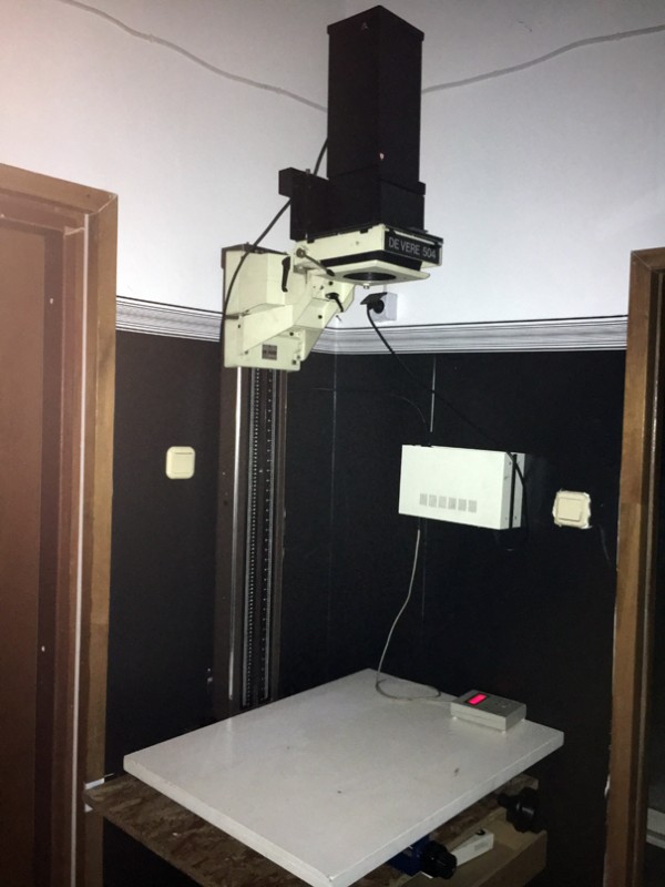

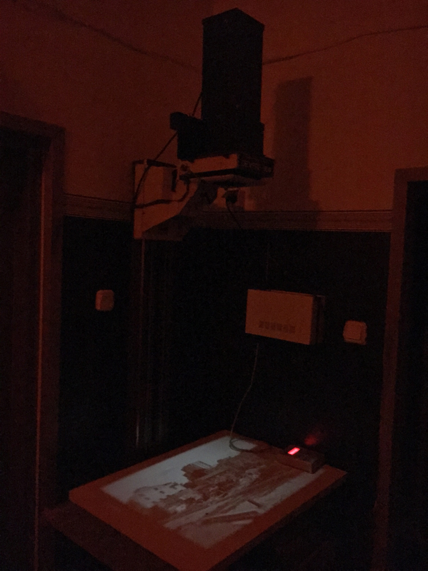

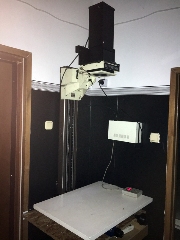

Odkopię trochę wątek.
W zasadzie wersja średnioformatowa już jest gotowa. Pozostały drobne korekty i kosmetyka, ale pracować praktycznie już można. Na wersję do 4x5 jeszcze trochę będzie trzeba poczekać.
Dzięki Zbyszku za pchnięcie mnie w tym kierunku, pewnie dalej bym śledził bezskutecznie e-bay.
Co zrobiłem.
Zaadaptowałem (znowu wielkie podziękowania dla Zbyszka), głowicę kondensorową od Krokusa 69 Color S.
Wykonałem 3 niezbędne mi karetki: 6x7, 24x36 i XPan, (24x68 małoobrazkowa panorama).
Smarowanie i takie ogólne uzupełnienia, brakujące śrubki itd.
Poprawić muszę dorabianą miseczkę. Jest za płytka dla 50 mm.
