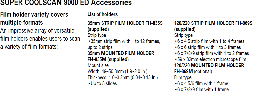

A jeżeli już to mi poradź: skaner Coolscan 9000ED, oprogramowanie oryginalne dawno bezużyteczne, Więc VueScan. Klatka o długości 18 cm. Jak ustawić, żeby nie wychodził kawałek.

rbit9n, Nikony LS 8/9000 nie skanują nic co jest dłuższe od 9 cm. Tyle ma śruba pociągowa napędzająca wózek.

2. powalos słusznie zauważa, że chodzi o zeskanowanie jednej klatki o wymiarach 6x18 (np. z pinhola formatu 6x18), a nie 3 klatek 6x6 przedzielonych przerwami międzyklatkowymi. zladygin pisze o tym, że dostaje skan tylko kawałka takiej klatki. Domyślam się, że chodzi o zadanie parametru/wielkości klatki. Pewnie nie od rzeczy jest typ skanera (Coolscan 9000ed) - to nie jest płaszczak, powierzchnia skanowania jest "nieco" inna.

Cofam pytanie. Ze strony nikona:
Rozdzielczość optyczna [dpi]
Średni format (120/220), 35 mm (135), 16 mm, mikroskop elektronowy, szkiełko mikroskopowe
Obszar skanowania [maks., w mm]
56,9 x 83,7
No to się zladygin nie ucieszy :-(

Tak dwie klatki zeskanuje.
Ale robi to inaczej. Najpierw ustawia klatkę do skanowania używając innego mechanizmu, a skanuje używając innego znacznie bardziej precyzyjnego.

No, nie ucieszyłem się. Ale but można zawiązać i dżdżownicą :-) Dziękuję wszystkim za pomoc - problem rozwiązany, pozostają testy.

No to jedyne co mi przychodzi na myśl, to skanowanie dwóch klatek 6X9 z zerowym odstępem między nimi.
zladygin pisze: 31 paź 2019, 09:30 problem rozwiązany, pozostają testy
To znaczy? Podziel się pomysłem.
Posty: 1746
Pytanie o skanowanie
aka pisze: 31 paź 2019, 09:39 To znaczy? Podziel się pomysłem.
No właśnie tak jak piszesz. Skanowania i składanie. Ograniczeń fizycznych skanera się nie przeskoczy

To życzę powodzenia i podziel się efektami. Jeszcze mi przychodzi na myśl, że gdyby się udało, to dobrze by było, gdyby udało się zeskanować klatki na małą "zakładkę". Łatwiej chyba byłoby złożyć, skanowanie "na styk" to raczej bezstratnie by się nie "zszyło". Swoją drogą, na dobrym płaskim, dało by się bez kombinacji ;-)
