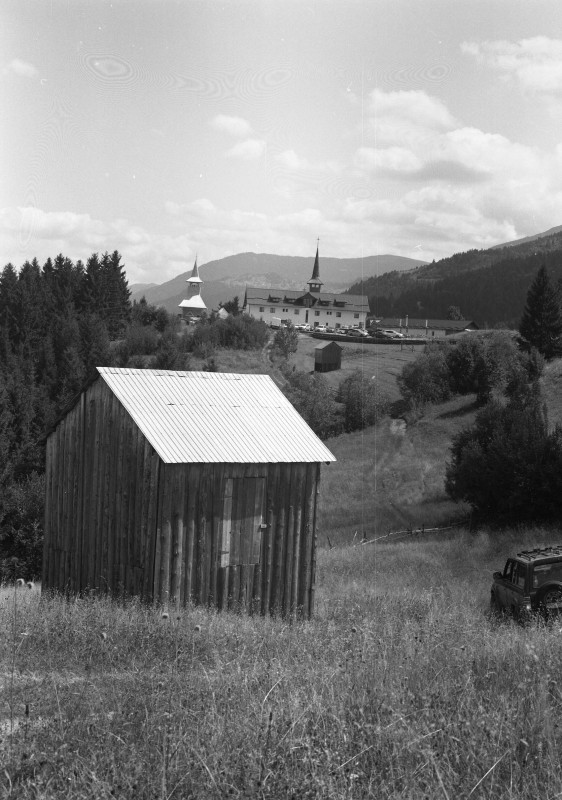

rysy na filmie bronica gs1
Posty: 6983
ds74 pisze: 03 paź 2019, 08:41 Też stawiałbym na konfekcjonowanie filmu w fabryce. Szyberek w GS z tego co pamiętam wsuwa się wzdłuż filmu.
Dobrze pamiętasz.
jamajczyk pisze: 02 paź 2019, 13:27 rysy pojawiają sie na dwóch czasami trzech ostatnich klatkach 6x7 biegną w poprzek samym środkiem
To miejsce, rozumiem, że na więcej niż jednej rolce, nasuwa myśl o uszkodzeniu w procesie produkcji.
Posty: 10536
Nomad, a szyberek w 6x7 idzie w poprzek w Bronce?
Też dopiero doczytałem, że w poprzek.
Nie potrafię znaleźć przyczyny dla poprzecznych rys.

cześć, właśnie wywołałem w innym koreksie i na nowym wywoływaczu d-76 i efekt ten sam dwie ostatnie dalej porysowane na delta 400
zazwyczaj używam hp5 i delta100 a rysy są po długości czyli wzdłuż od rolki do rolki. przełożyłem jeszcze drugą kasetę wczoraj zaglądałem badałem i nic nie widzę co mogło by rysować cholera nie mam pomysłu chyba wyśle do Krakowa na krakowską do serwisu,

jamajczyk pisze: 02 paź 2019, 13:27 biegną w poprzek samym środkiem
jamajczyk pisze: 04 paź 2019, 22:12 rysy są po długości czyli wzdłuż od rolki do rolki
To jak jest? W poprzek czy "po długości"? I przy okazji - po stronie emulsji czy podłoża?

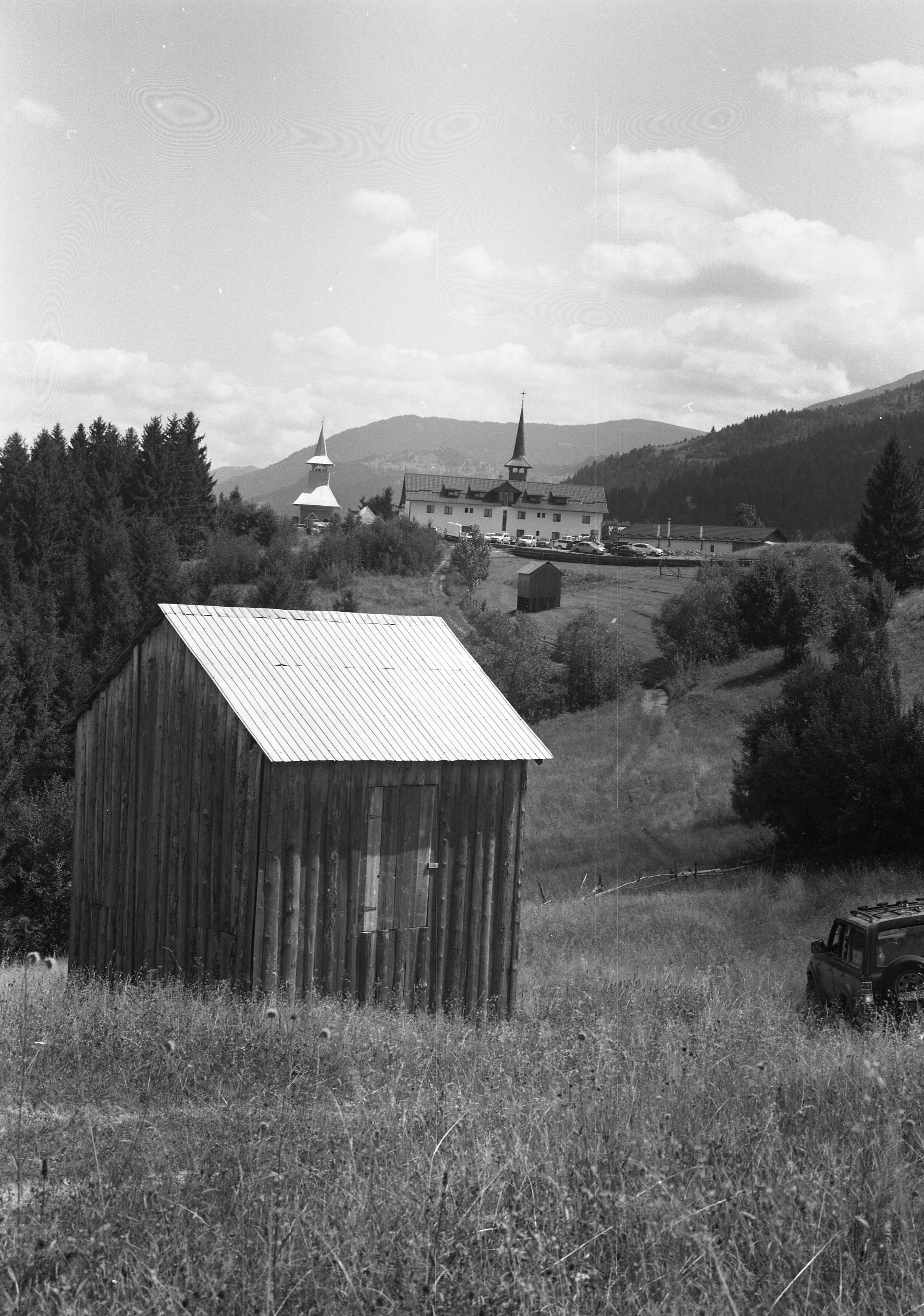

jeśli to takie proste to jeszcze jedno rysy wzdłużne :-P proszę nie zwracać uwagi na śmieci skanuje po wysuszeniu w celu wyłącznie podglądowym ;-)
