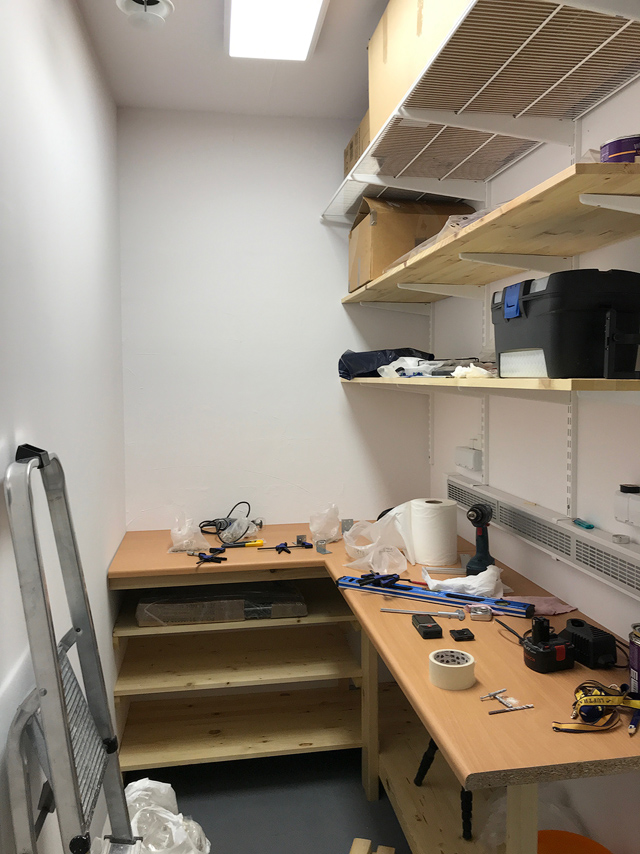

Zrób głębszy blat na samym końcu gdzie jest tylko jedna kuweta na zdjęciu i tam stawiaj powiekszalnik. :-)

Powiększalnik będzie właśnie tam stał gdzie jest ta jedna kuweta.

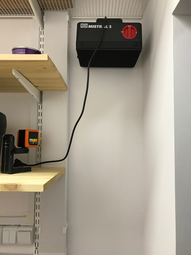

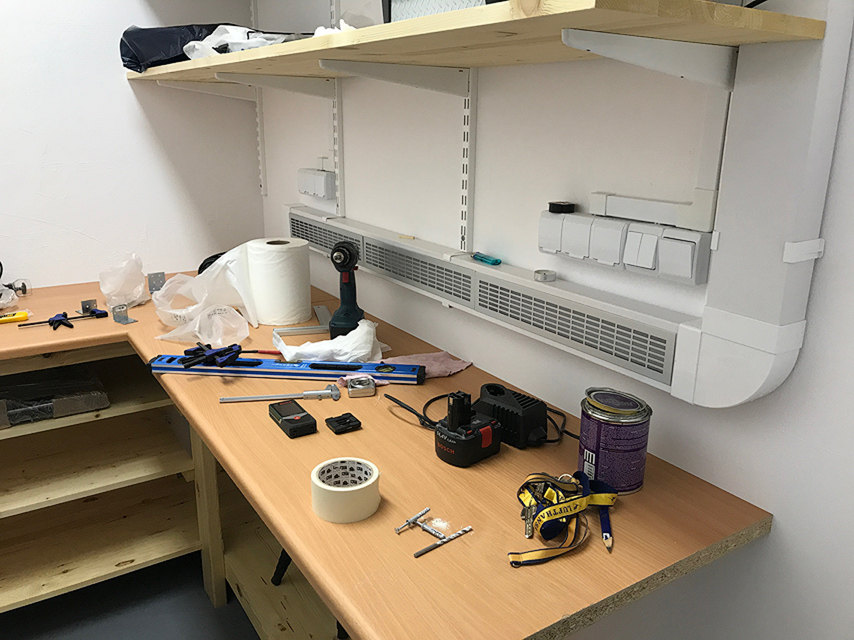

Jak rozwiązales system wentylacji wewnątrz?

Tak jak napisałem wcześniej. Powietrze nad drzwiami z jednej strony będzie zasysane, a z drugiej wyrzucane. Inaczej się nie da w moim przypadku. Myślałem aby dać tylko jeden wentylator dla kanału wyrzucającego powietrze, ale zainstaluję również dla kanału wtłaczającego powietrze. Powietrze gdzie znajdują się komórki lokatorskie jest dosyć ciepłe i duszne. Nie zawsze będę pracował z chemią, a świeże powietrze dobrze mieć w środku.

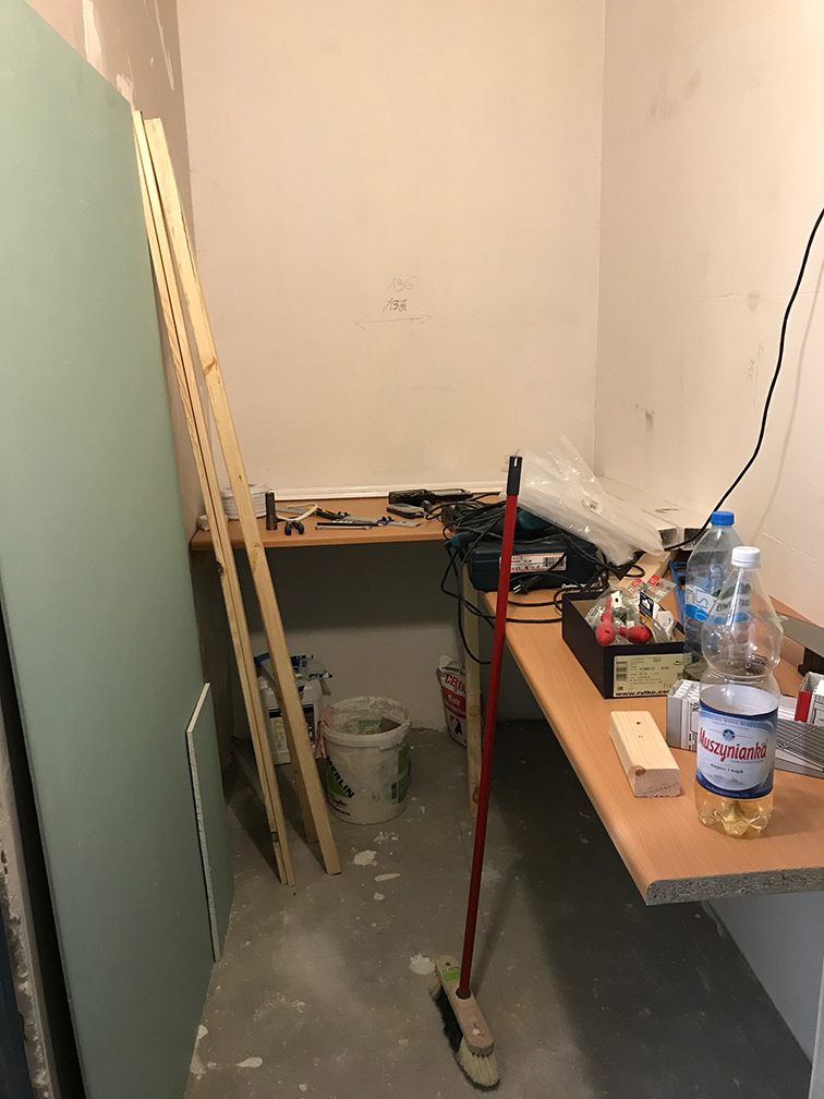

Zdjęcia przedstawiają obecny stan. Jeszcze długa droga przede mną.

Dasz rade! Beda fajne foty a wielkoscia pomieszczenia sie nie martw :-) Mozesz ustawic wieksze kuwety nawet na podlodze wiec dasz rade - jak czesto robisz 12x16 cali? ;-)

Daję! Postępy małe, ale są :-) Blat 60 cm.

Myślałęm, że ogarnę ciemnię w 2-3 tygodnie, a już 2,5 miesiąca minęło. Na szczęście już prawie koniec. Jestem tym już trochę zmęczony, ale frajda i satysfakcja jest. Kilka rzeczy mi nie wyszło, kilka okazało się niewypałami i będę musiał prędzej czy później poprawić. Na chwilę obecną tak to wygląda :-)
