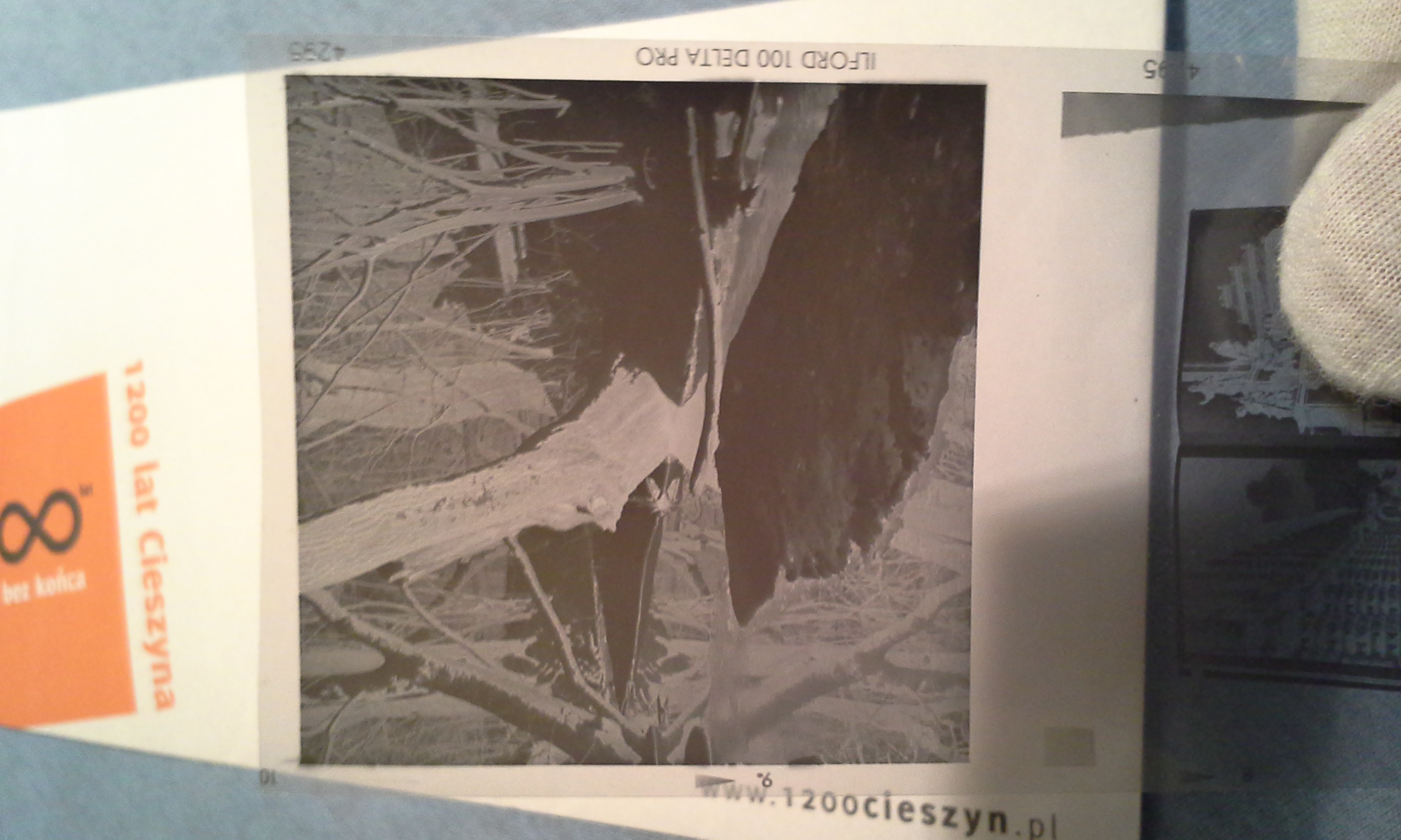

Pozwolę sobie odkurzyć ten wątek, miałem okazję zapisać się na warsztaty w ciemni, żeby liznąć pracy na multigradach. Jako że jestem sam, nauczyciel postanowił że pobawimy się na poważnie. Wybrałem trudny negatyw- zima,śnieg, czarna woda tuż obok, zaśnieżone drzewa. Przez trzy godziny robiłem jedną odbitkę. Filtr numer 5, doszedłem do wniosku że takie same rezultaty uzyskałbym na papierze twardym, a kompletnie białe światła po prostu mogę doświetlić. Jeżeli podobają mi się kontrastowe odbitki, to czy jest sens pakować się w multigrady i robienie 4 próbek tylko po to żeby na końcu stwierdzić że najbardziej odpowiada mi ta najbardziej kontrastowa?

Może źle się wyraziłem, sam negatyw nie jest, wydaje mi się, wybitnie kontrastowy. Skan toto nie jest, ale musi wystarczyć.
Chodziło o uzyskanie białego śniegu i ciemnych drzew, na niższych gradacjach było albo mydło albo przepalone cienie. Co do stałki, miałem kiedyś paczkę twardego papieru i uzyskałem na nim chyba jedne z najlepszych odbitek.
Rozpiętość tonalna jest chyba dosyć duża. Pewnie to kwestia przyzwyczajenia, ale robienie próbek dla 4 gradacji po kolei wydało mi się trochę (pardon) upierdliwe :-/
