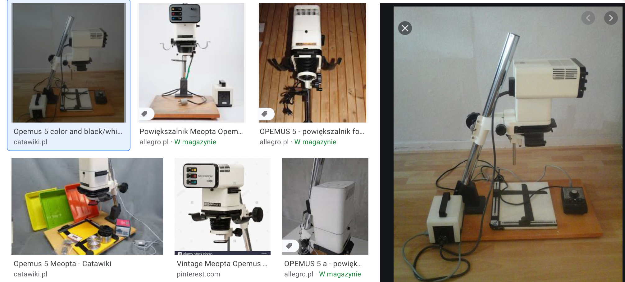

Aktualnie rozglądam się za moim pierwszym powiększalnikiem .
J.A. pisze: 02 lut 2018, 23:20białe Opemusa i Magnifaksy to najlepsze powiększalniki RWPG.
Jakie znaczenie ma tutaj kolor? Czy białe modele mają jakieś specyficzne rozwiązania konstrukcyjne?
Z góry dziękuję i pozdrawiam,
Krzysztof
Posty: 10390
Opemus 4 czy Opemus 5
Z punktu widzenia użytkowego nie ma żadnego znaczenia.
Chodzi o to, że modele O5 i M3A, są kondensorowe nawet w wersji z głowicą filtracyjną.
A kondensor daje ostrzejsze powiększenia.

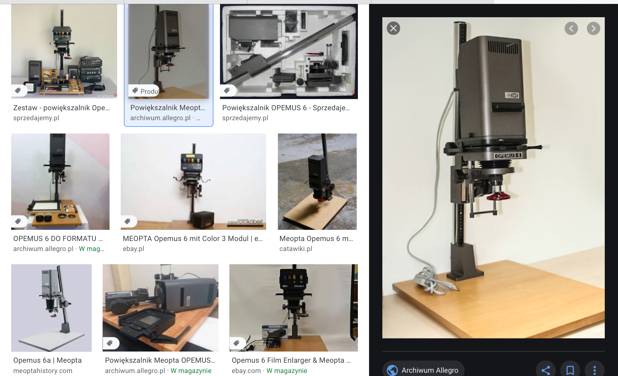

shovax
Posty: 333
Lokalizacja: praha
Post autor: shovax »
J.A. pisze: 27 lut 2020, 10:49 Z punktu widzenia użytkowego nie ma żadnego znaczenia.
z twojego doswiadczenia, oprocz tego kondensora, 6 sa w czyms lepsze?
i moze glupie pytanie, ale te konstrukcje sa tak podobne, wiec nie daloby sie uciac w 6 czesc z zarowka, zostawic kondensor i polozyc na tym glowice? czy ten kondensor ma jakas specialnie zrobione te soczewki do takiego rozwiazania? pytam, bo mam 3 "szostki", i moze warto by bylo jedna poswiecic na taka modyfikacje....
Posty: 10390
Inna głowica filtracyjna, mocowanie bezpośrednio na karetce z negatywem. W O5 zdejmowało się głowicę z żarówką,, zostawało jakieś 10-15 cm obudowy na kondensor i na to zakładało się głowicę filtracyjną.
Na oko powinno dać się zaadoptować Meochrom 2, na O6. Trzeba tylko dopasować blachy i kolizja będzie z szufladą na filtry.
Moim zdaniem skórka niewarta wyprawki, ale jak kto lubi i ma dostęp do narzędzi to ozna to zrobić.

shovax
Posty: 333
Lokalizacja: praha
J.A. pisze: 27 lut 2020, 17:16 Inna głowica filtracyjna, mocowanie bezpośrednio na karetce z negatywem. W O5 zdejmowało się głowicę z żarówką,, zostawało jakieś 10-15 cm obudowy na kondensor i na to zakładało się głowicę filtracyjną.
ja mam glowice color 3. podejrzewam, ze jedeny problem ktory moze powstac to winieta...
Posty: 10390
Nie powinna powstać winieta.
Meochrom 2 płytka świecąca, to jest taki kwadrat 5x5 cm i londuje on dość blisko kondensora.
shovax
Posty: 333
Lokalizacja: praha
J.A. pisze: 27 lut 2020, 17:52 Nie powinna powstać winieta.
niby tak, ale pomimo dyfuzyjnej plaszczyzny dyfuzora, kondensator v jakis sposob ukierunkowywuje swiatlo, wiec moze je rowniez zogniskowac w centralnym punkcie... ale to juz sprawdze doswiadczalnie :)
Posty: 10390
Kondensor ma utworzyć z wpadającego do niego światła wiązkę równoległych promieni, czyli nie ogniskować w „jakimś” punkcie.
Oczywiście to teoria wprowadzana w praktykę z lepszym lub gorszym skutkiem.
