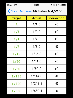

Ja się na tym nie znam i nie wiem co ile kosztuje, a że o Arduino słyszałem, ba nawet mam działający zegar na nim zbudowany, to pomyślałem sobie właśnie o nim i od początku pisałem, że to rozwiązanie ze smartfonem nie jest najlepsze.
Choć przyznam, że te kilka złotych jakie wydałem na apkę i tego dzyndzla już mi się zwróciło. Polazłem jakoś w połowie ur. na bielski targ i koleś sprzedawał nówkę sztukę nie śmiganą Starta 66S. Naprawdę ładna sztuka, podobno od nowości leżał w szafie. Ubiłem z niego 75 zł, właśnie jak kolesiowi pokazałem jak trzyma czasy. I to chyba jedyne sensowne zastosowanie tego dzyndzla i apki. Można to mieć w portfelu razem z drobnymi i przy okazji użyć do sprawdzenia jakiegoś starszego aparatu.

Metoda ze smartphonem będzie na tyle dokładna na ile element pomiarowy, teoretycznie można zrobić chyba bardzo dobrą dokładność. A smartphone obniża koszty jakby ktoś inny chciał używać, zwiększa uniwersalność i możliwości :-)
Problem w tym że fototechnik chyba faktycznie ma racje że fotorezystor ma dużą bezwładność, e-mail od autora:
Hi,
the PhotoPlug is manufactured by myself. So far there was not a single device which was malfunctioning and I get a lot of positive feedback.
The accuracy is very good for shutter-speeds up to 1/125s. With 1/250 and 1/500 the accuracy decreases a bit, this also depends on the camera used.
Best regards,
Lukas
Jeśli dobra dokładność do 1/125 a potem 1/250 i 1/500 zależy od aparatu to faktycznie kiepsko. Zamówię, przyjdzie będę testował ;-)
