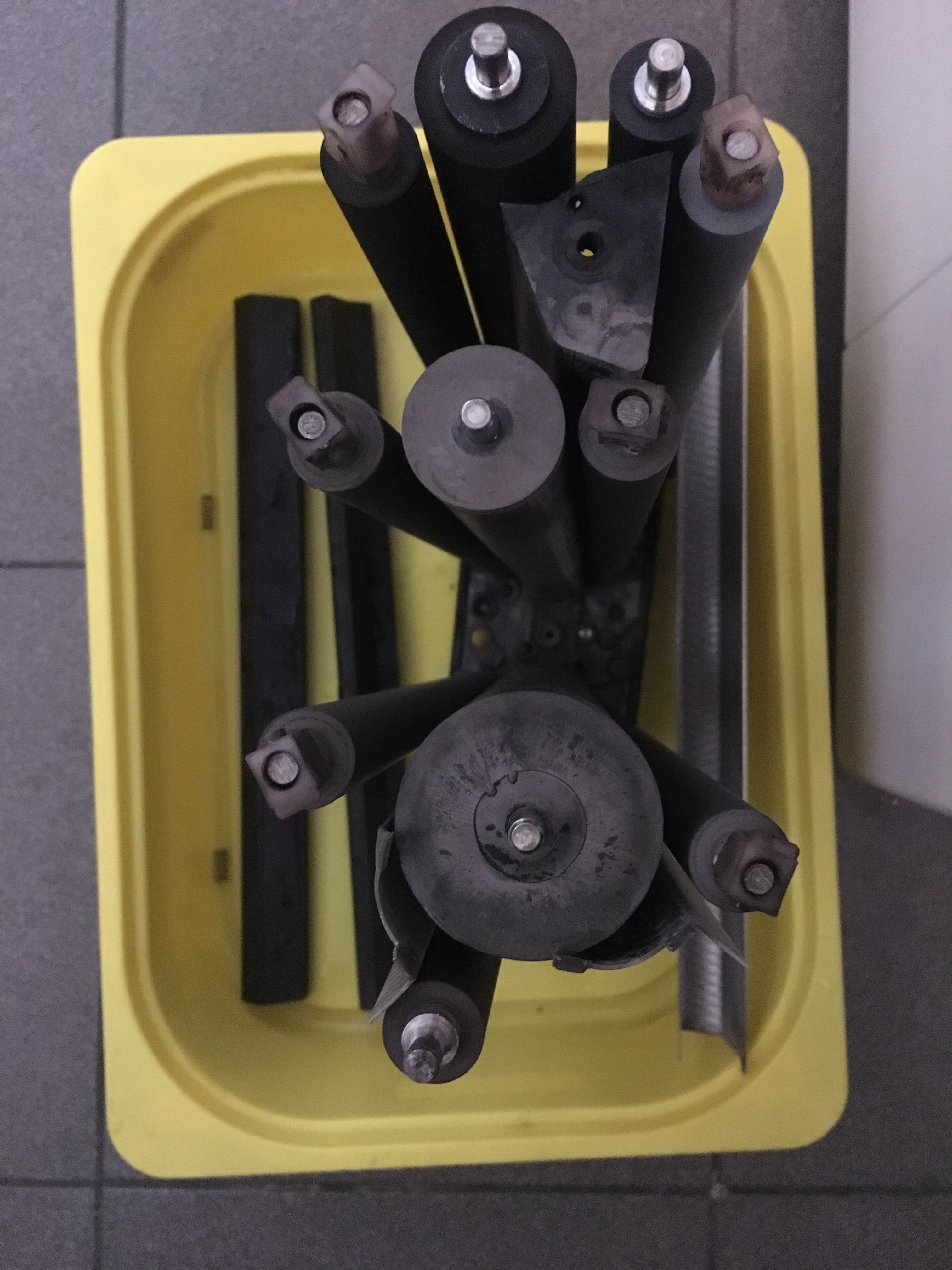

Mi udało się w końcu odpalić testowo te ustrojstwo, ale tyle się nasiedziałem, że łolaboga. Okazało się, że rack z CD zaszedł osadem, takim czarnym szlamem, którego woda nie ruszała i musiałem tego racka rozkręcić, ażeby poczyścić wszystko (propsy dla kontruktorów, bo dało się to poskładać przy akceptowalnym poziomie frustracji ;))

Pomny własnych bojów z czyszczeniem raków, zapytam czym czyściłeś.

Woda, domestos (rozcieńczony, 1:na oko), alkohol izopropylowy, ręczniki papierowe, gąbki kuchenne ;)

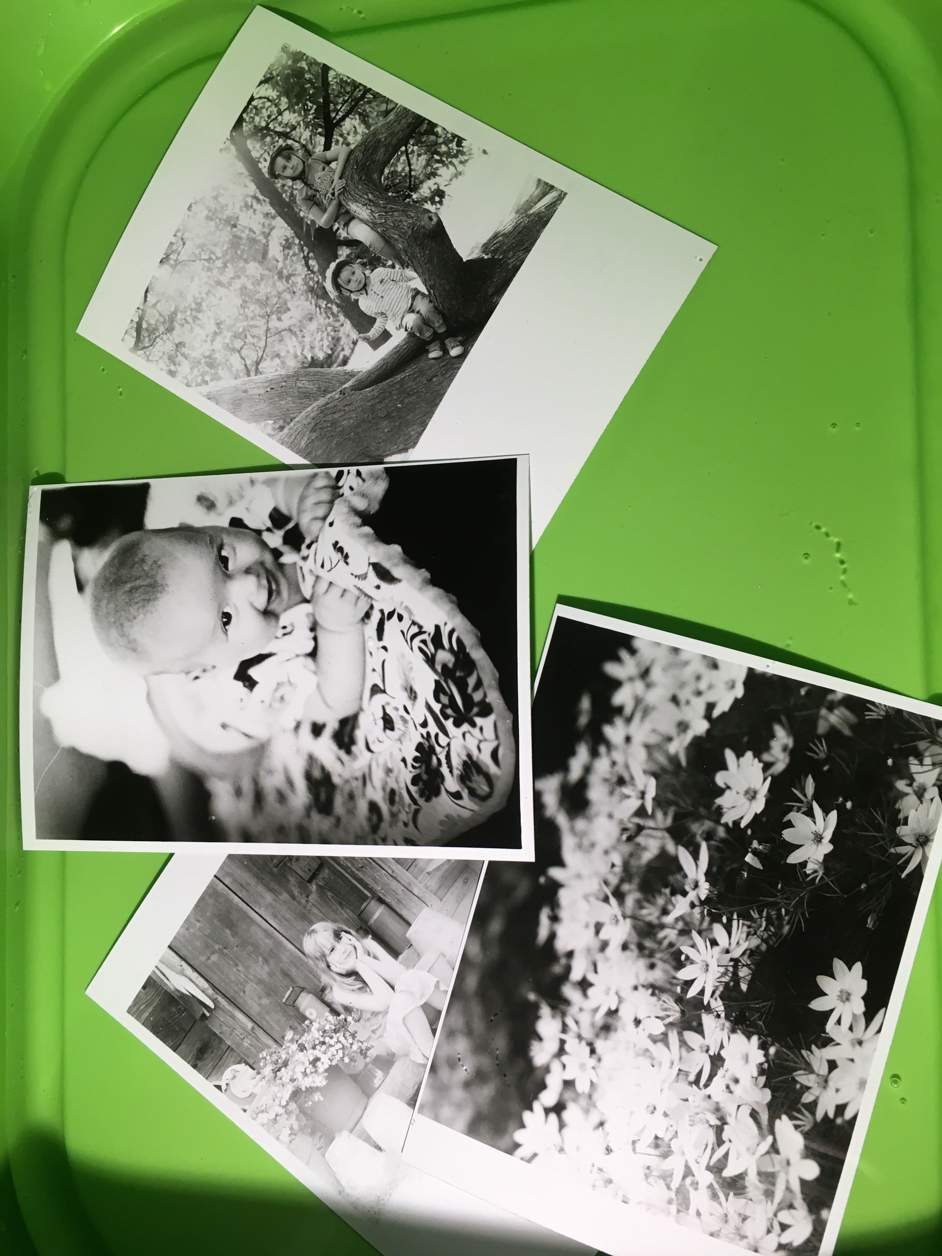

pelovsky pisze: Na ile ustawiłeś temperaturę i prędkość do czarno-białych odbitek?
Kierowałem się pdfem z fomy i wsadzałem RCki, maszynę zalałem fenalem własnej produkcji i utrwalaczem od znajomego chemika. Kierując się danymi producenta (co prawda dla fomatol LQN ;)) maszynę ustawiłem 30C/45s i wyszło ładnie.

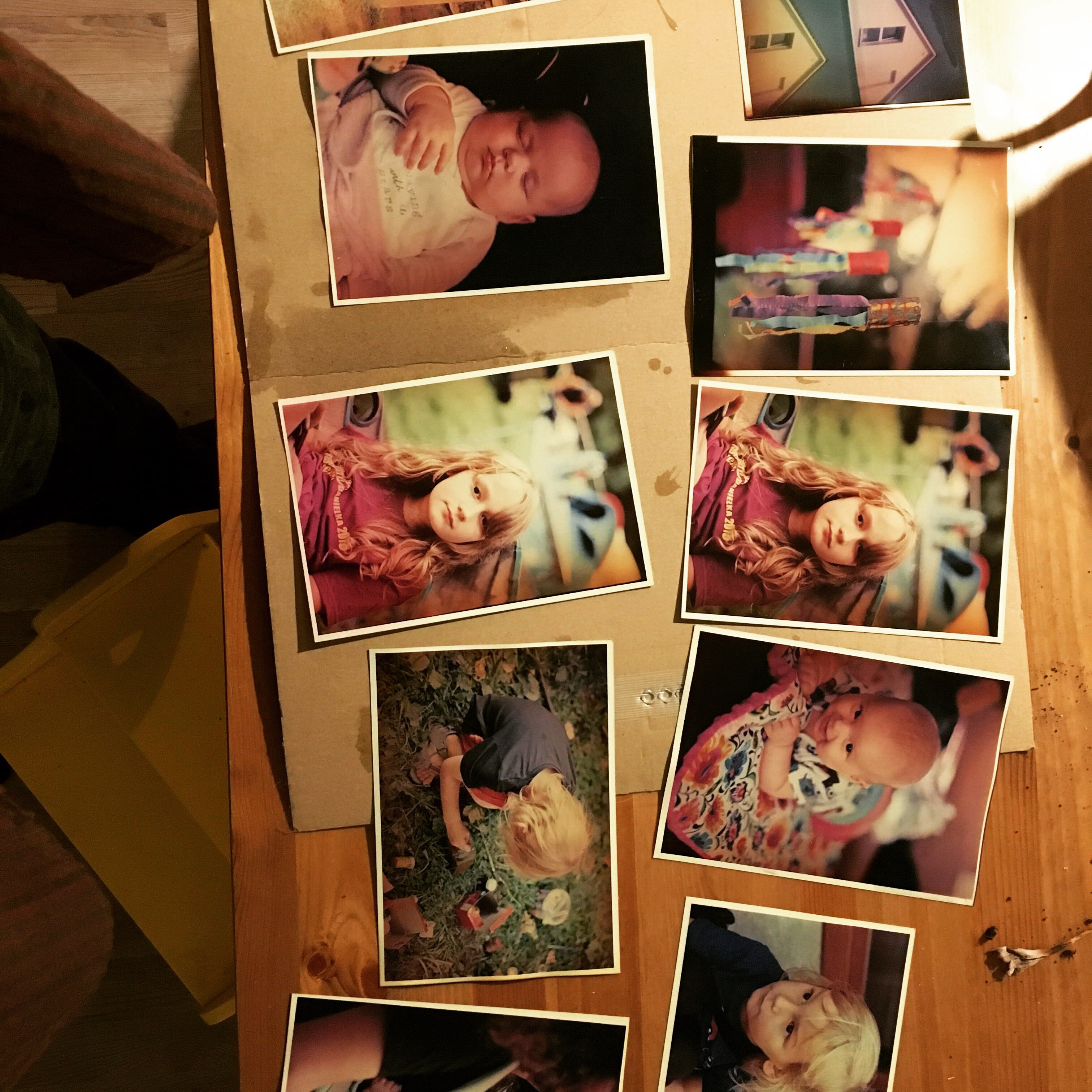

Na koniec moje pierwsze osiagnięcia. Muszę tylko dorwać świeższy papier, bo endura rocznik ~2002 bywa momentami jakaś nieprzewidywalna, a na pewno nie ułatwia w eliminowaniu innych błędów (a tych może być sporo: krokus 67 z janpolem to słaby zestaw :D)

Mój urobek z niedzieli:
