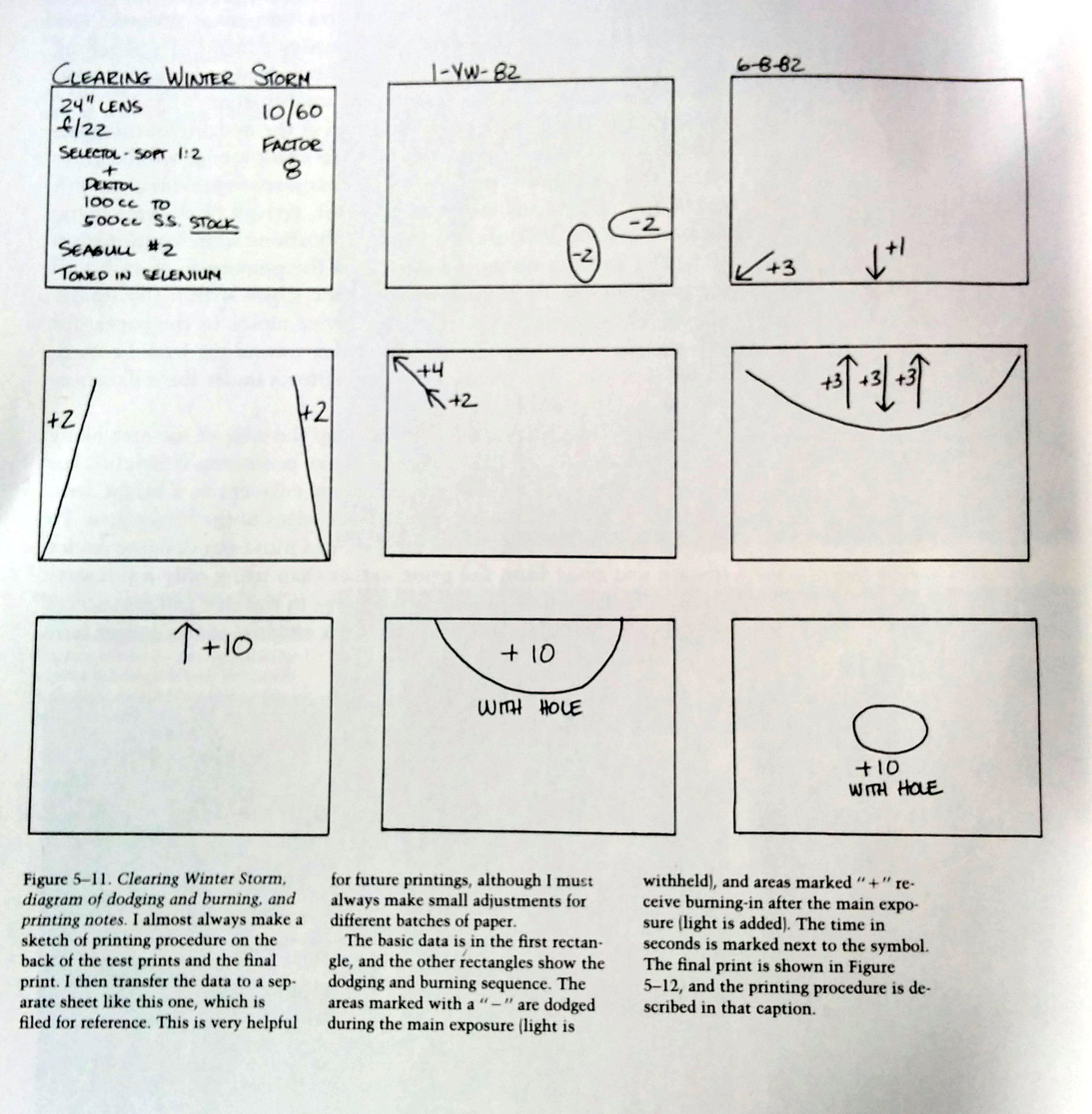

Te układy równań żeby poukładać wszystko i podzielić na dwie ręce. No i pedał do startowania zegara bardzo ułatwia sprawę.
Zajrzałem do biblioteczki, w The Print Adamsa na 108 i 109 stronie w wydaniu z 2000r znalazłem taką oto mapkę wraz z reprodukcją opisem i poszczególnymi krokami.

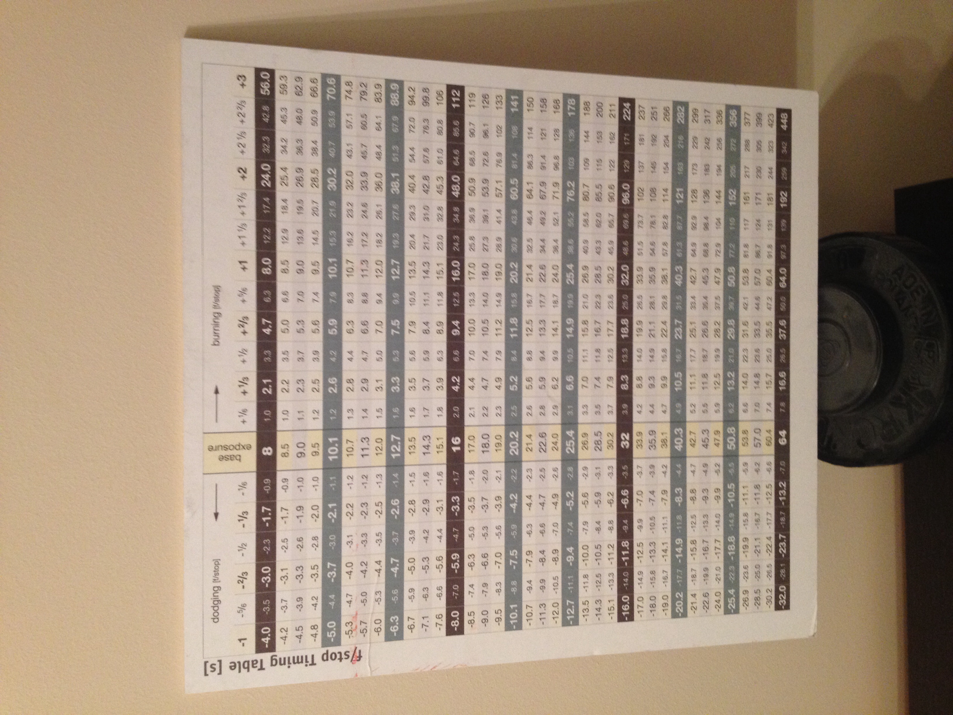

costa
Posty: 56
Rejestracja: 08 sty 2008, 11:14
Post autor: costa »
taharii, nie do końca jest tak jak myślisz z arytmetyką EV. Przy założeniu, że czas bazowy to 10s, to doświetlenie +1EV faktycznie będzie +10s.
Ale mówisz, że +1/3EV uzyskałbyś: 10s/3, czyli +3,33s. Tak?
A tak naprawdę dopalenie +1/3EV powinno trwać 2,6s, żeby być zgodnym z filozofią f/stop. Spójrz na tablicę, którą załączył m6nj.
