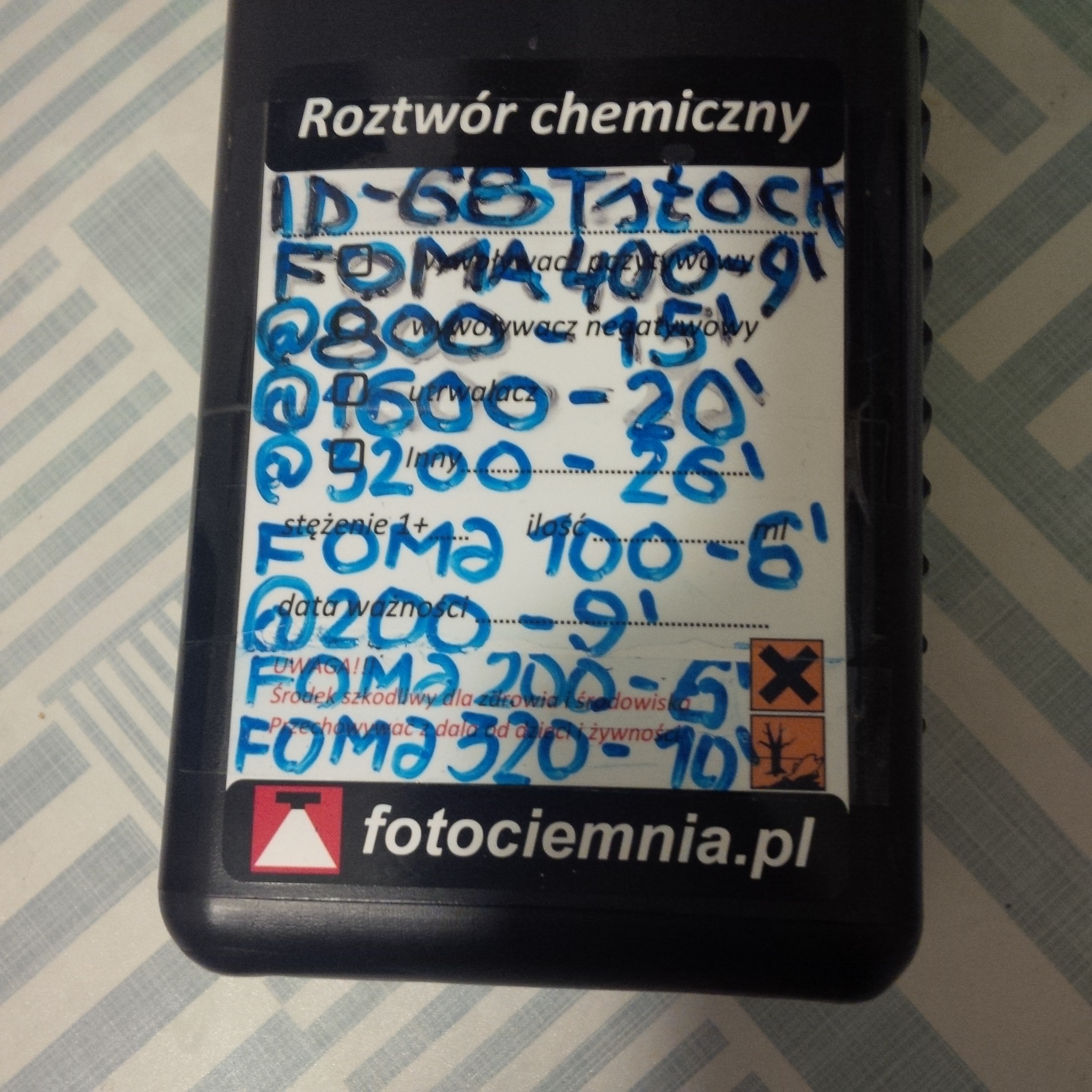

Madzia, nie no nie wiem jak to liczyles ale grubo przesadziles, ja bym wolał to przez max 9 minut - podstawowy czas na stoka to 6 minut dla Fomy 100.
I tak 6' dla 20*. Dodatkowe 30" dla 19* + powiedzmy 1' za 8 wołanie - i to wychodzi 7,5 no zaokraglilbym do 8 i to wszystko - te 14' to z forsowaniem na 400 to by było w sam raz.

Zostala mi piata rolka. To znaczy jak w stocku przy 20C?
Madzia, Foma 100 podstawa 6' + 1" po 5 użyciu wywolywacza.
9" naswietlane na 200 -
Mieszanie 1' i po 10" każdej następnej + ostatnie 30"
Madzia, tak wyglądają moje podstawowe tabelki - wyniki na Flickr, po skanowaniu bardzo mało co poprawiam w darmowych programach

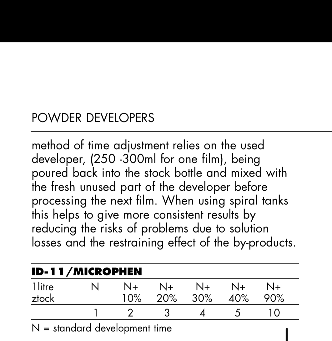

Wszystko rozumiem, ale jesli ID-68 to derywat Microphena to ta tabelka powinna byc prawidlowa:
Czy nie?
Jesli sie zgadza, to wolam poprawnie, ale mimo wszystko negatywy wydaja sie zbyt geste. Skan pokaze
Czy nie?

Madzia, chyba już pisalem że do 6 minut dodałbym 1' i mieszanie moje podstawowe to: 1' później 10" każdej następnej i ostatnie 30"
Stoper włączam po wlaniu wywoływacza, wylewam jak czas minie całkiem, więc tam kilkanaście sekund jeszcze może dochodzi...

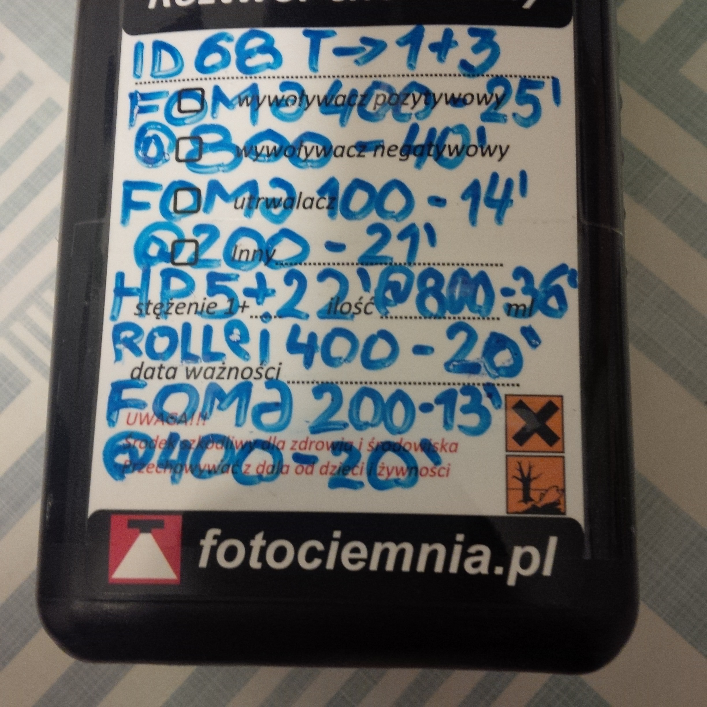

Madzia, a jak chcesz stałe parametry bez kombinowania z jedną tylko zmienna ewentualną (temperatura - i tu jest dobra tabelka od Ilforda) to pozostaje 1+3 jednorazowo.

Mam wrazenie, ze ID-68 stock jest sporo mocniejszy od stocka microphenu. To by wyjasnialo dlaczego Ty zwiekszasz czas dopiero od szostego negatywu a ilford zaleca wydluzanie juz od drugiego. Z trgo co widzialem w watku to Twoje negatywy byly ok a moje wygladaja na zbyt geste. Mysle ze skaner sie z tym jednak upora. Wrzuce cos pozniej dla przykladu
