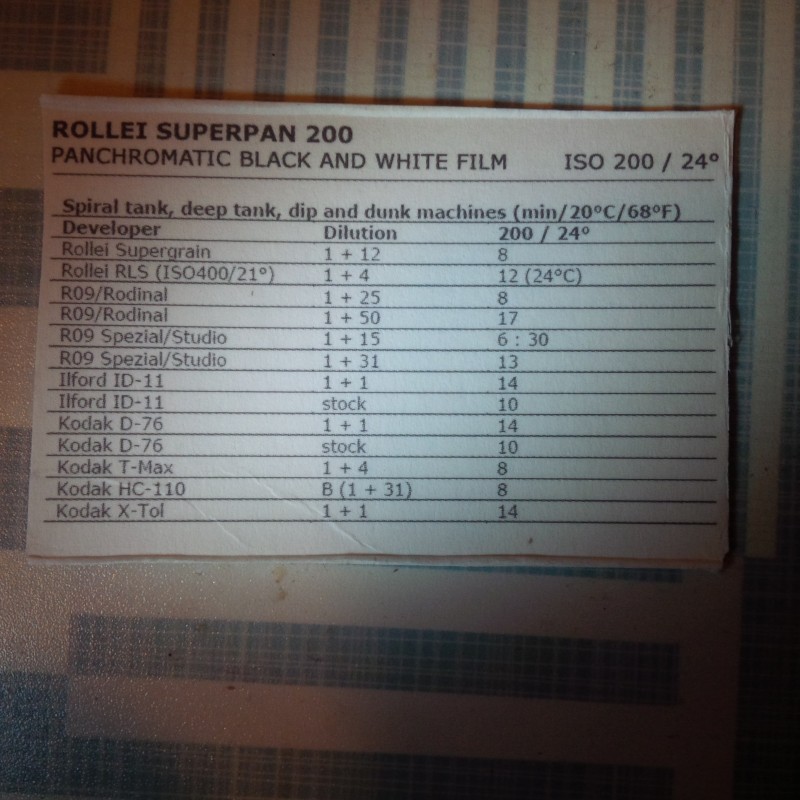

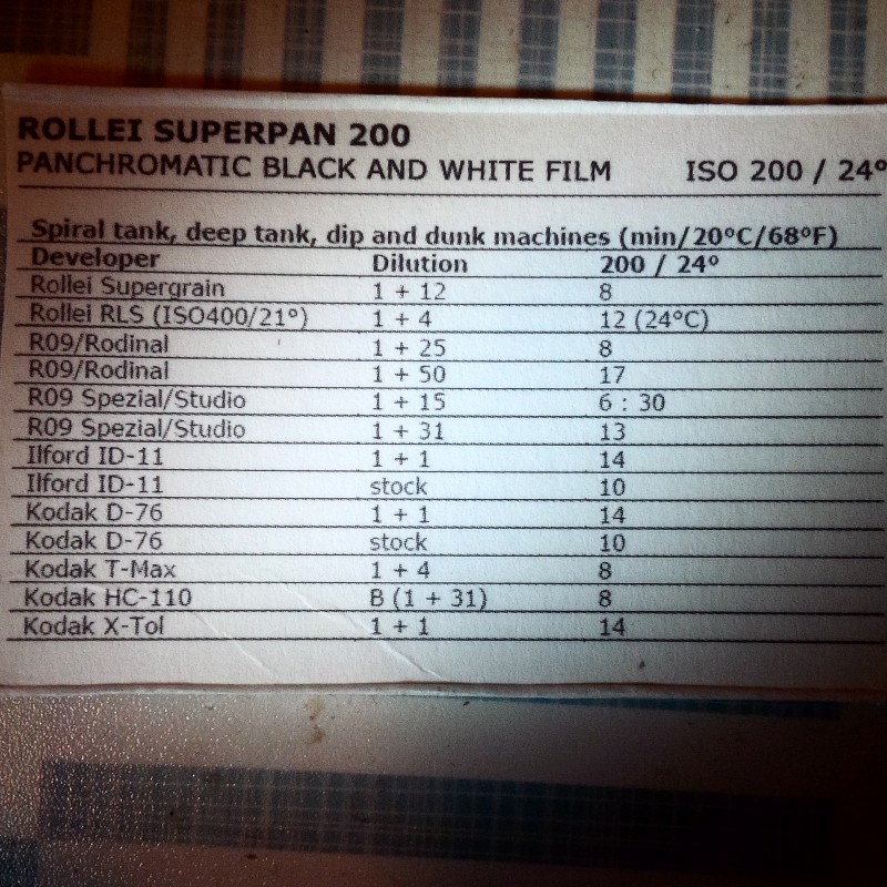

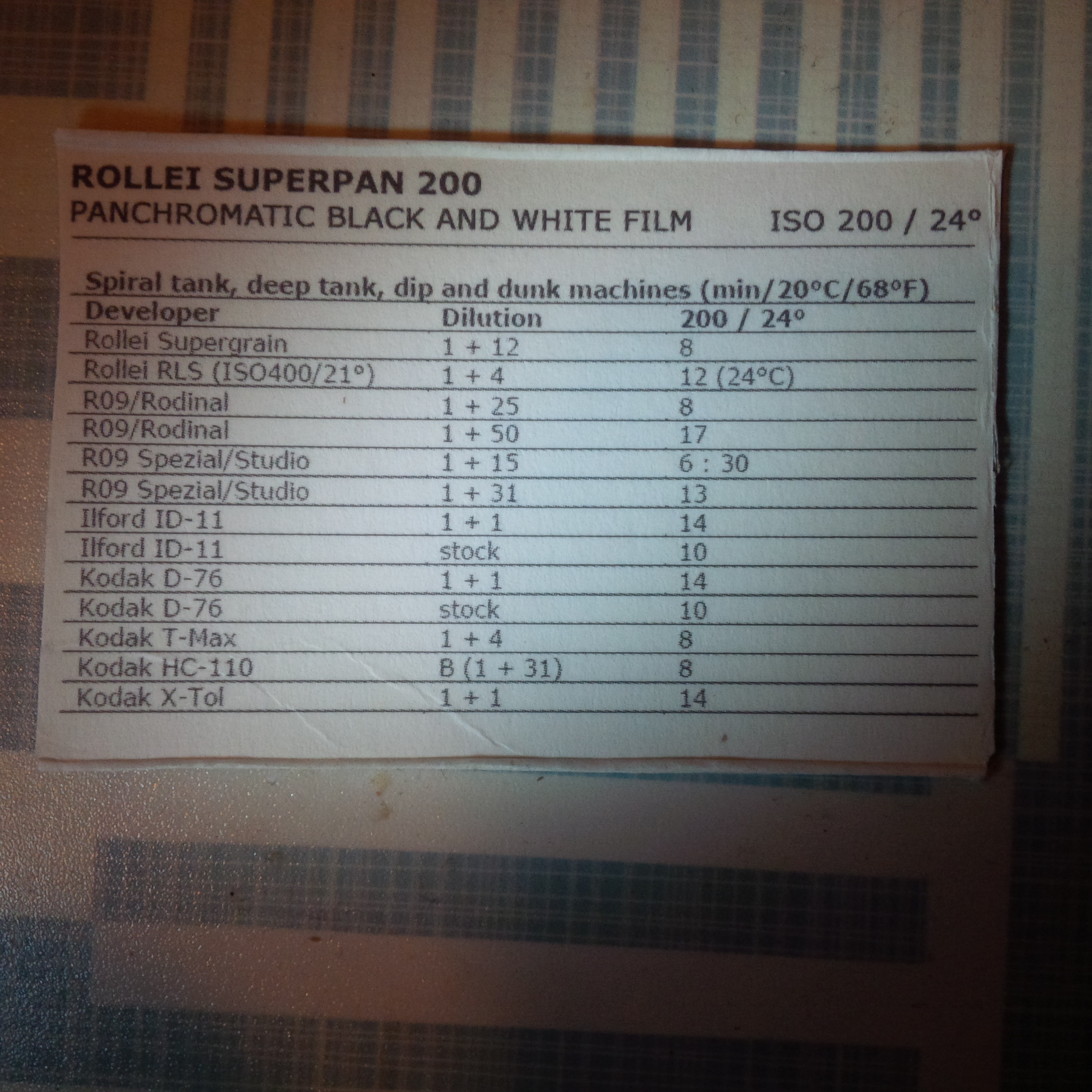

4Rider pisze: 22 lut 2021, 20:57 Rollei Superpan 200
Rodinal 1+50 17'
Rozumiem, że naświetlany nominalnie. Czy mógłbyś pokazać kawałek negatywu na tle białego ekranu monitora? Mam tego 30 metrów w zamrażarce i o ile naświetlanie i wywołanie Rollei Retro 400S mam obcykane do perfekcji, to Superpana jeszcze nie "macałem".
4Rider pisze: 22 lut 2021, 20:57 walory tego filmu wysoce podnosi filtr czerwony, najlepiej x8 i najlepiej latem w słoneczne dni ...
Bo on ma czułość spektralną rozszerzoną na bliską podczerwień (RR 400S tak samo) i używając R*8 wkraczasz w ten zakres. Zresztą R*8 to prawie już IR*720. Fotografując na RR 400S z IR*720 ustawiam czułość na 500 ASA i aparat na AUTO (Olympus OM 2N/2s/p) i niczym więcej się nie przejmuję. Czas wywoływania tego specyfiku to R-09 1:50/20 st./22 min. Tylko do zdjęć bez filtra należy go naświetlać jakby miał 250 ASA.
technik219, mlogbym ale nie dziś, ale to przepis z pudełka.
Tu masz wszystkie, które umieścił producent:
Nie polegam na przepisach z pudełka zwłaszcza od Rollei/Maco. Dla RR 400S dali 17 minut w Rodinalu. Kiedy zmarnowałem kilka rolek i sam doszedłem do właściwego czasu wywoływania i wysłałem im maila, to nie powiem, grzecznie podziękowali i na drugi dzień już była na ich stronie korekta. Ale zachowali się jak żul z Ząbkowskiej - myślałem, że zaproponują jakiś rewanż, a oni tylko vielen dank, liebier Herr .
technik219,
Te do Superpana w Rodinalu są dobre, oba.

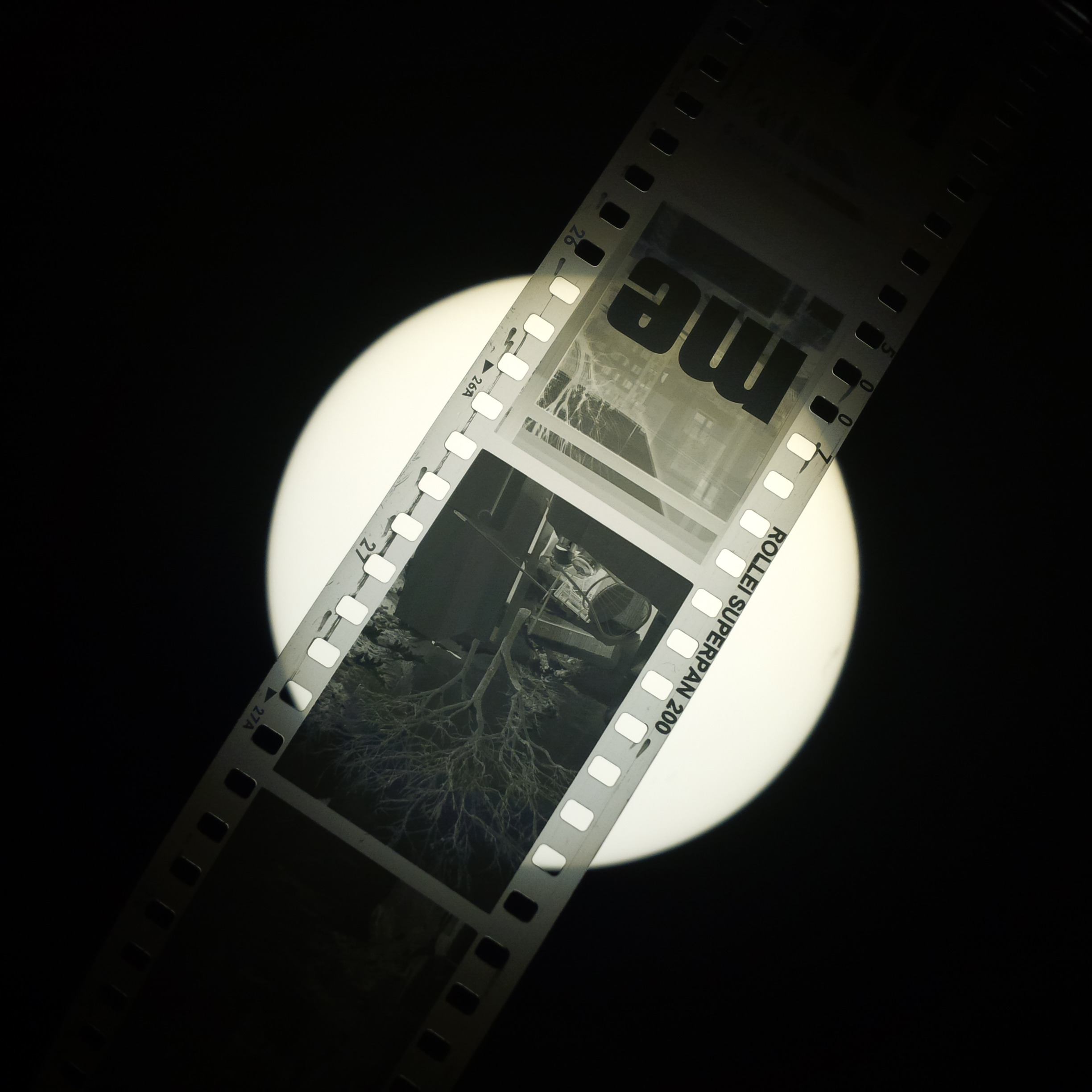

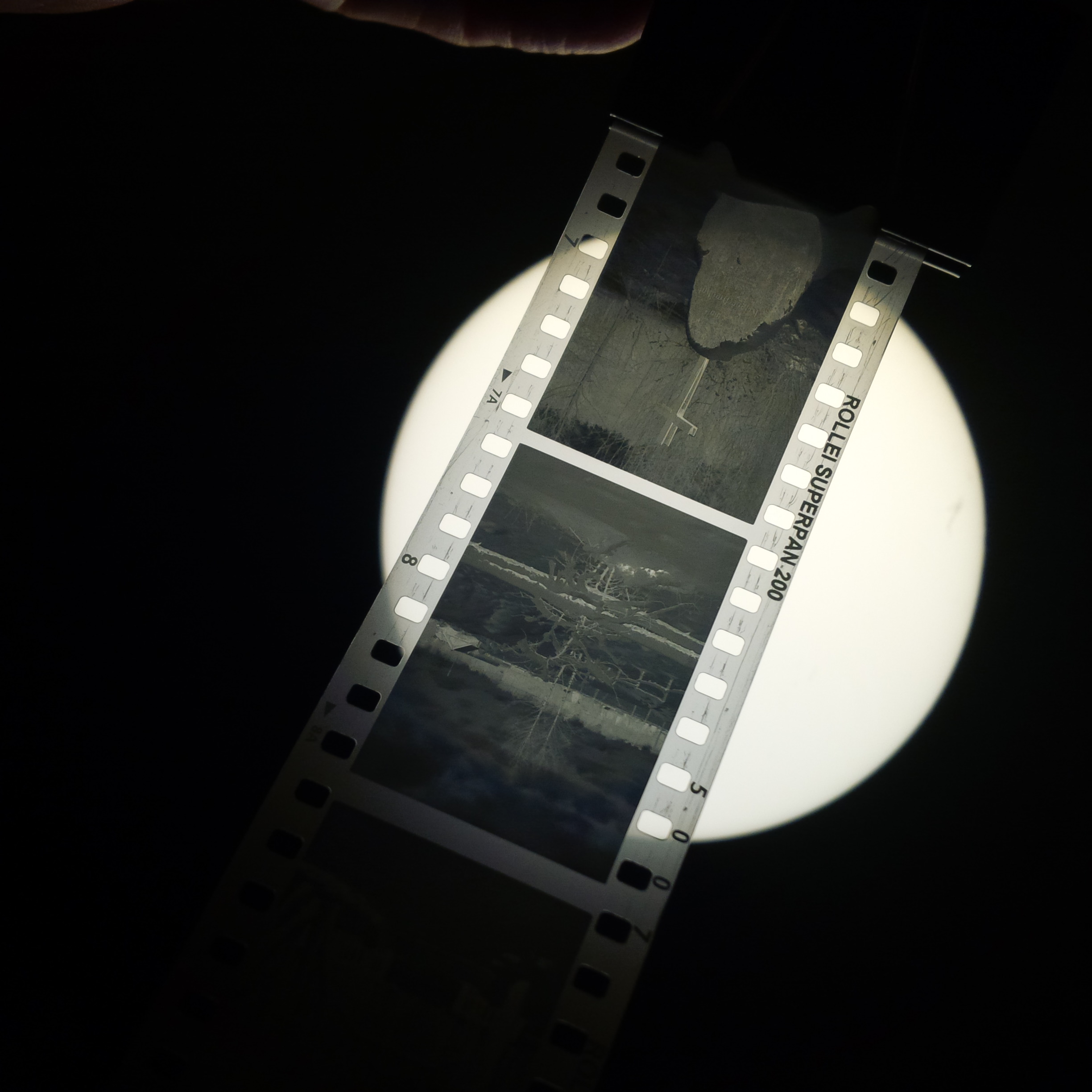

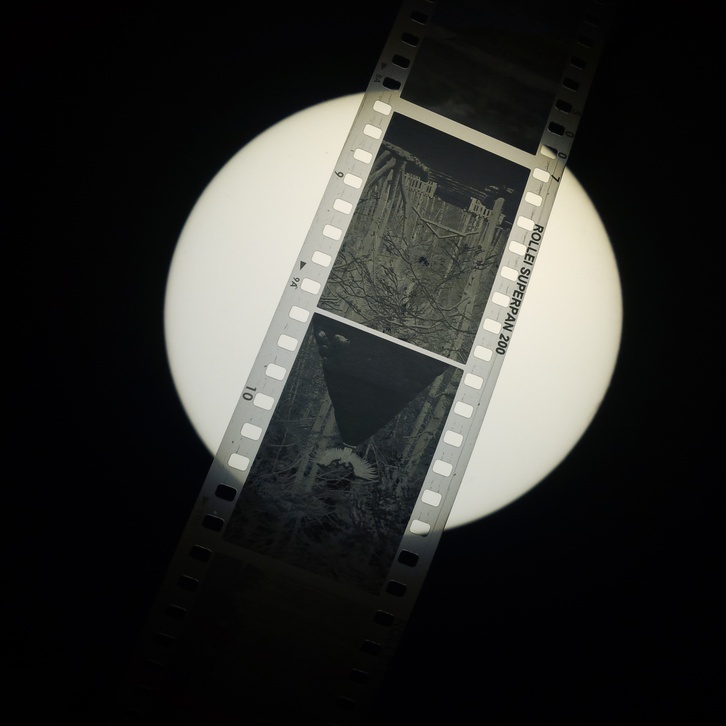

technik219, no tak to wygląda na tle dużej zarowy led, jutro może to poskanuje, bo jakoś nie mogę się zebrać...
Naswietlane też w automacie P - Minolta 8000i 50/1.7 przez czerwony radziecki x8 - najlepszy czerwony jaki mam zresztą :-)
Rzeczywiście ładnie. Skorzystam z Twojego doświadczenia.
Narzekają na kontrasty, na czernie RR 400S, Superpan wychodzi niektórym blado, ale jak się już opracuje sposób wywoływania to te filmy pokazują klasę. Od Czmielka odkupiłem kiedyś rolę Agfapanu APX 400TS (o nazwie Maco 400 TS EAGLE) jeszcze oryginalnego poprzednika RR 400S. To wspaniały materiał! Naświetlam go i wywołuję tak samo jak RR, ale daje bardziej subtelny obraz. To była ostatnia rola 30m i ani Czmielek, ani nigdzie w Internecie już go nie ma.
