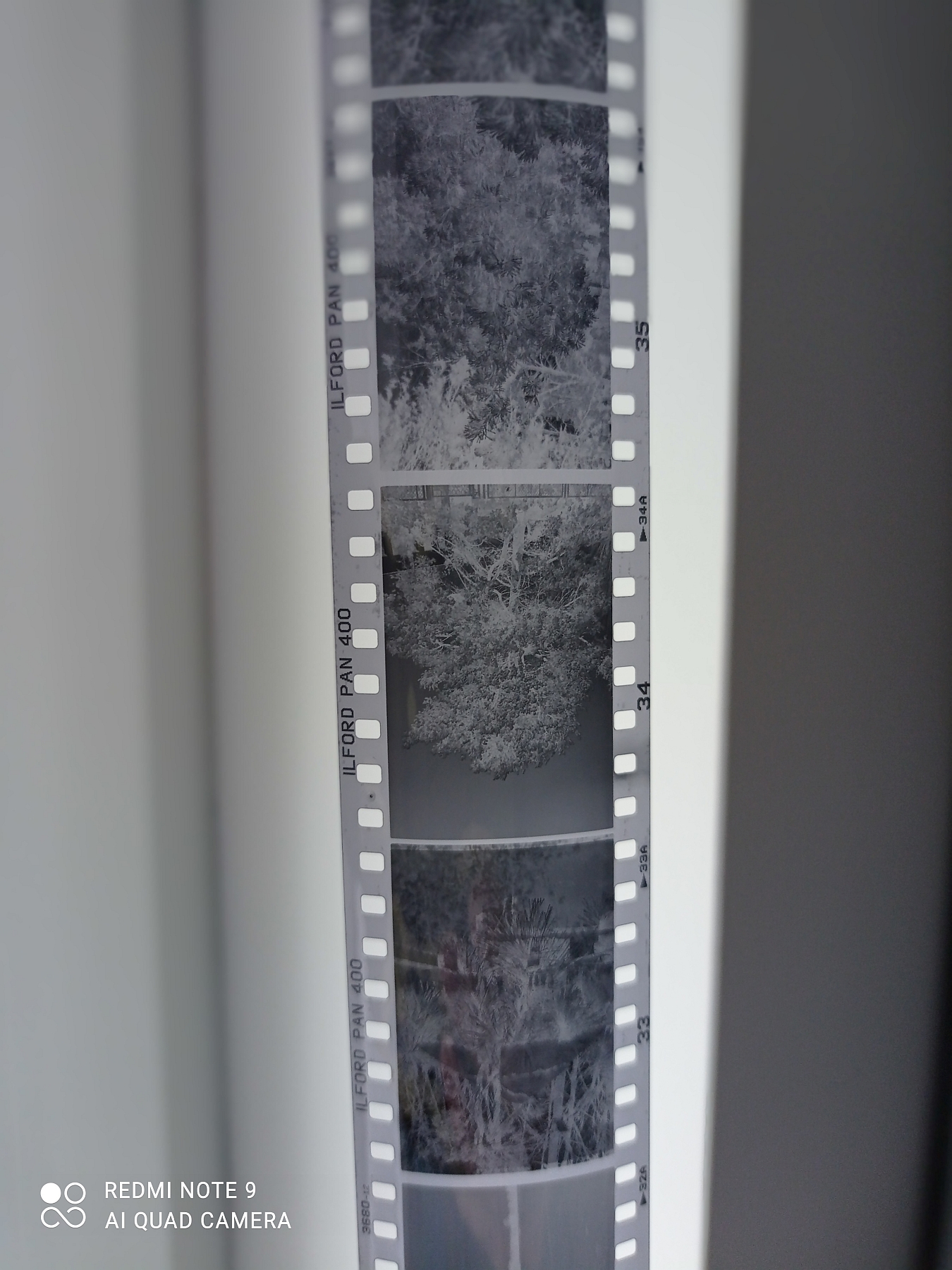

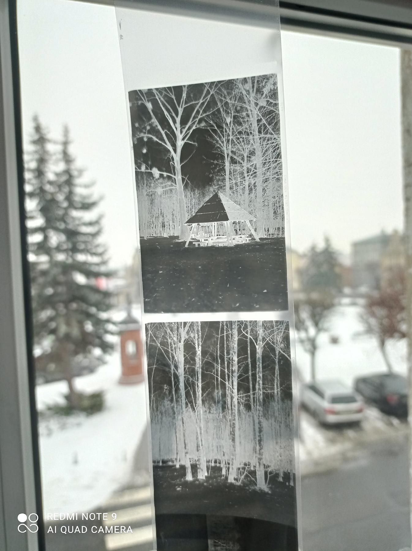

Dzisiaj wywołane z tej niedzielnej przechadzki: DELTA 100 (120) i ILFORD PAN400 (135). Wołane razem w HC-110 bo podstawowe czasy wołania takie same. Tak więc: HC-110 1:63 ("H"), 19°C, 13 min. Oczywiście szeroka DELTA jedna klatka opuszczona (jak przewidywałem), a dodatkowo jedna nachodzi delikatnie końcami na dwie sąsiadujące. PAN400 jak dla mnie ok w tym rozcieńczeniu.

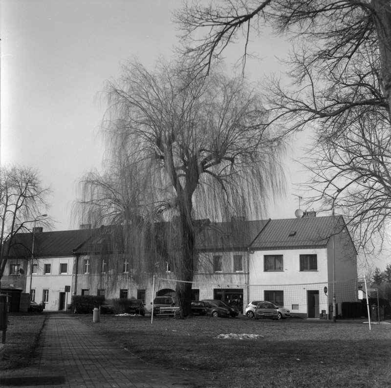

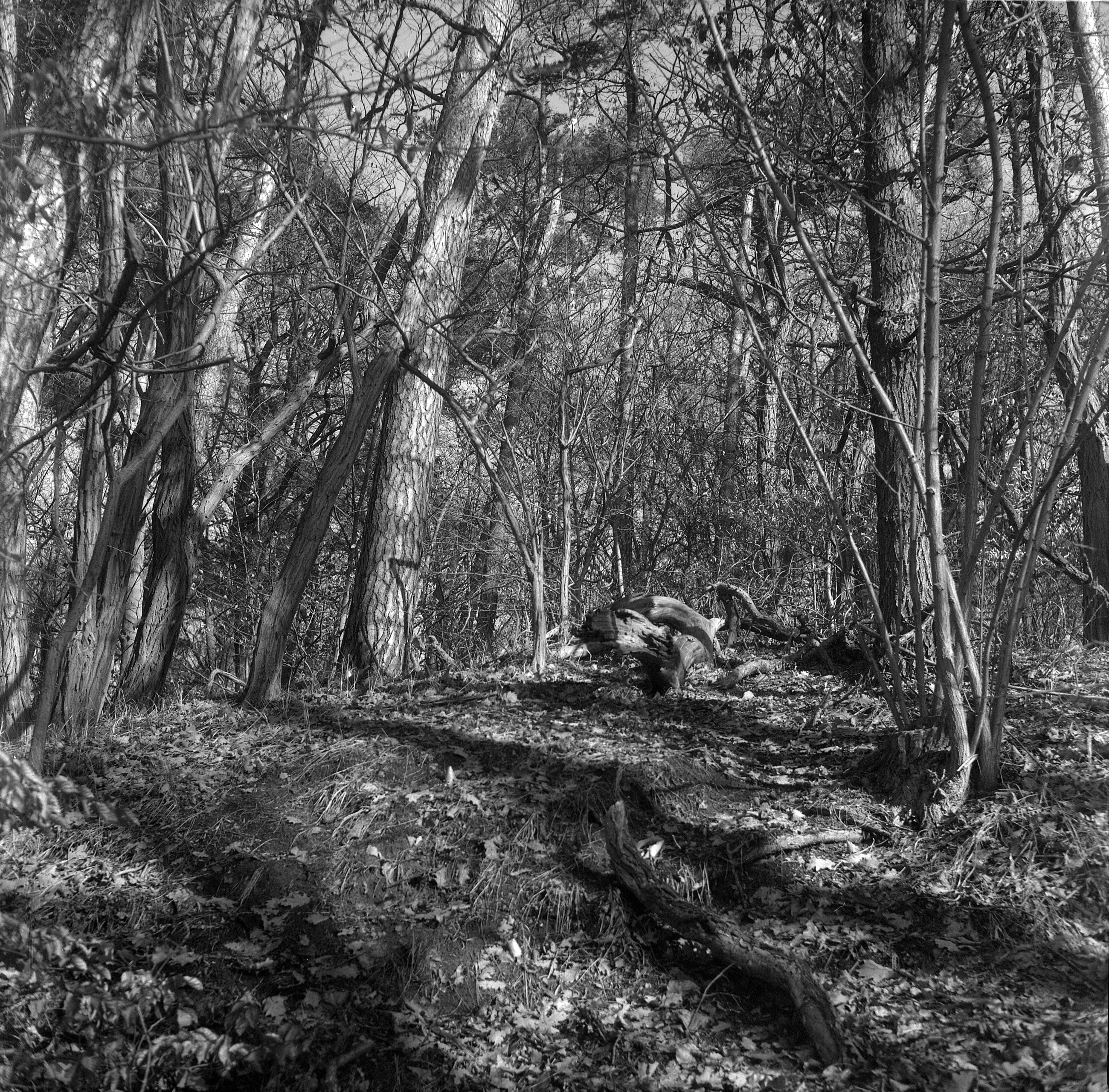

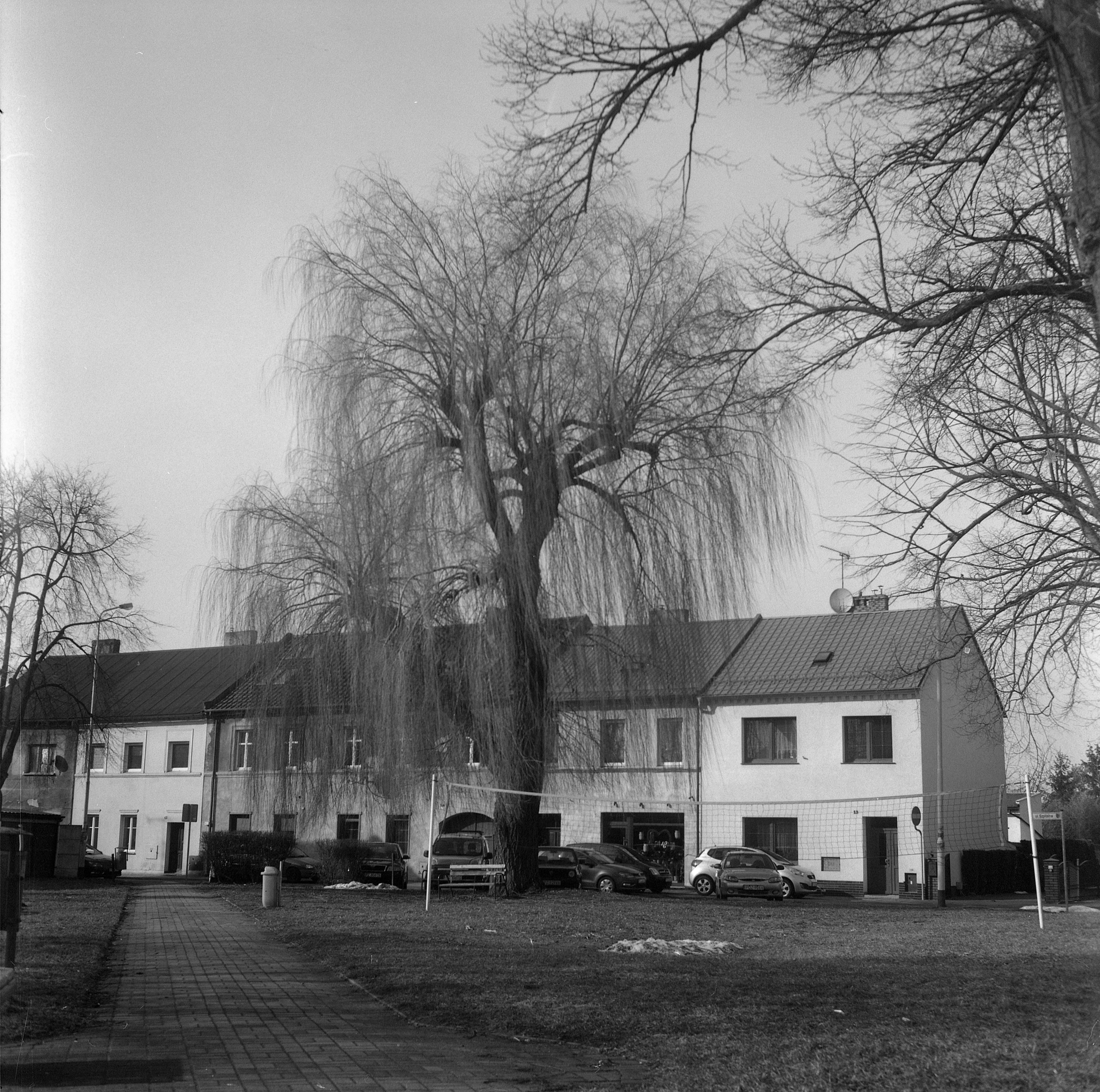

Agfa Aviphot 200 od czmielka. Wołana w HC-110 1:31, 20°C przez 6 i 1/2 min. Był to mój pierwszy Aviphot a jednocześnie test TLR-a "IKOFLEX". Takiego złomka, którego kiedyś, ktoś mi dał. Aparat był bez lustra, z otwartą stale migawką. Kilka lat wstecz, znajomy pentaksiarz zabrał go do Zielonej Góry, do swojego kolegi, "złotej rączki" w aparatach foto. Powiem tak: aparat wrócił ze sprawną migawką, zamontowanym lustrem od polskiego STARTA. W migawce nie działa tylko samowyzwalacz. Na matówce nie widać kilku milimetrów dołu kadru (lustro oryginalne powinno być nieco większe). Brak mu też okładziny z prawej strony. Usprawniałem go z powodu obiektywu zdjęciowego, którym jest Tessar "T", Zeiss-Opton 75/3.5. I tak sobie leżał na półce kilka lat. Okazuje się, że sprawuje się całkiem dobrze i film jest pięknie naświetlony. Uff, ale się rozpisałem. ;-)

No to wstawiam. Skanowane Epsonem V600 na 2400dpi, z neutralnymi ustawieniami, softem fabrycznym. Odwrócone w Fast Stone i nic więcej. Zmniejszone o 50% liniowo, bez wyostrzania.

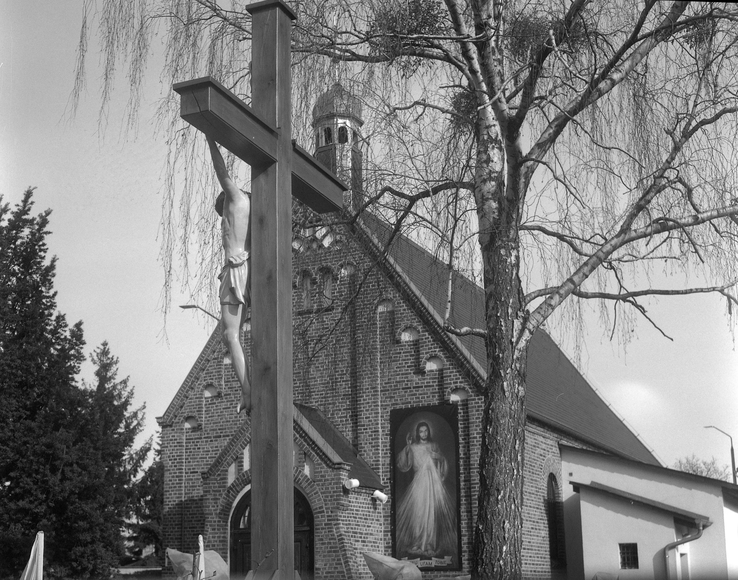

To jeszcze jedno z Aviphot 200. Nieco mniejsze, bo odciąłem na dole kadru płot, który nie mieścił się w głębi ostrości. Pozostałe jak przy poprzednich fotkach.
