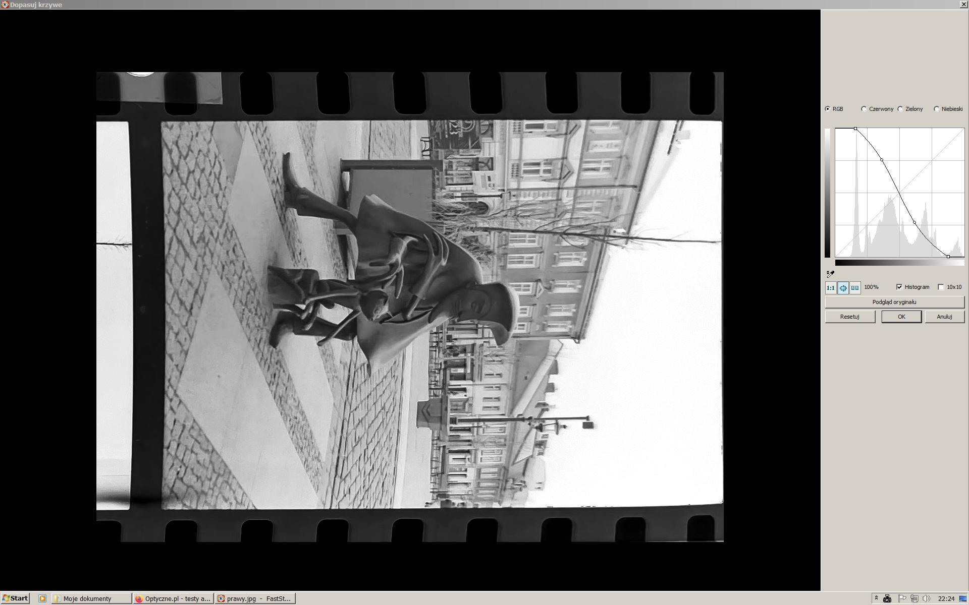

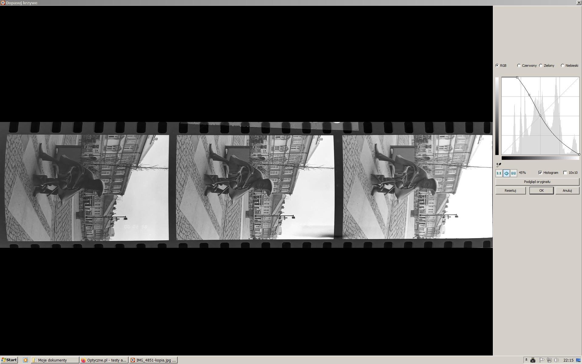

J.A. pisze: 03 lut 2024, 19:56 Dwa filmy, bo chciałem zobaczyć różnicę w wywoływaniu inwersyjnym i rotacyjnym.
Wygląda to bardzo zachęcająco - przynajmniej w zakresie możliwej do uzyskania tonalności. Poniżej to tylko zabawa krzywymi na udostępnionych obrazkach jpg, ale pod powiększalnikiem z tak obrobionych negatywów można będzie dużo wydobyć. Na skanerze podobnie - tylko łatwiej.
Klatka środkowa:
Klatka prawa:
PS.
J.A. - mam nadzieję, że nie obrazisz się na mnie, że "pokrzywiłem" zdjęcia Twojego autorstwa.
