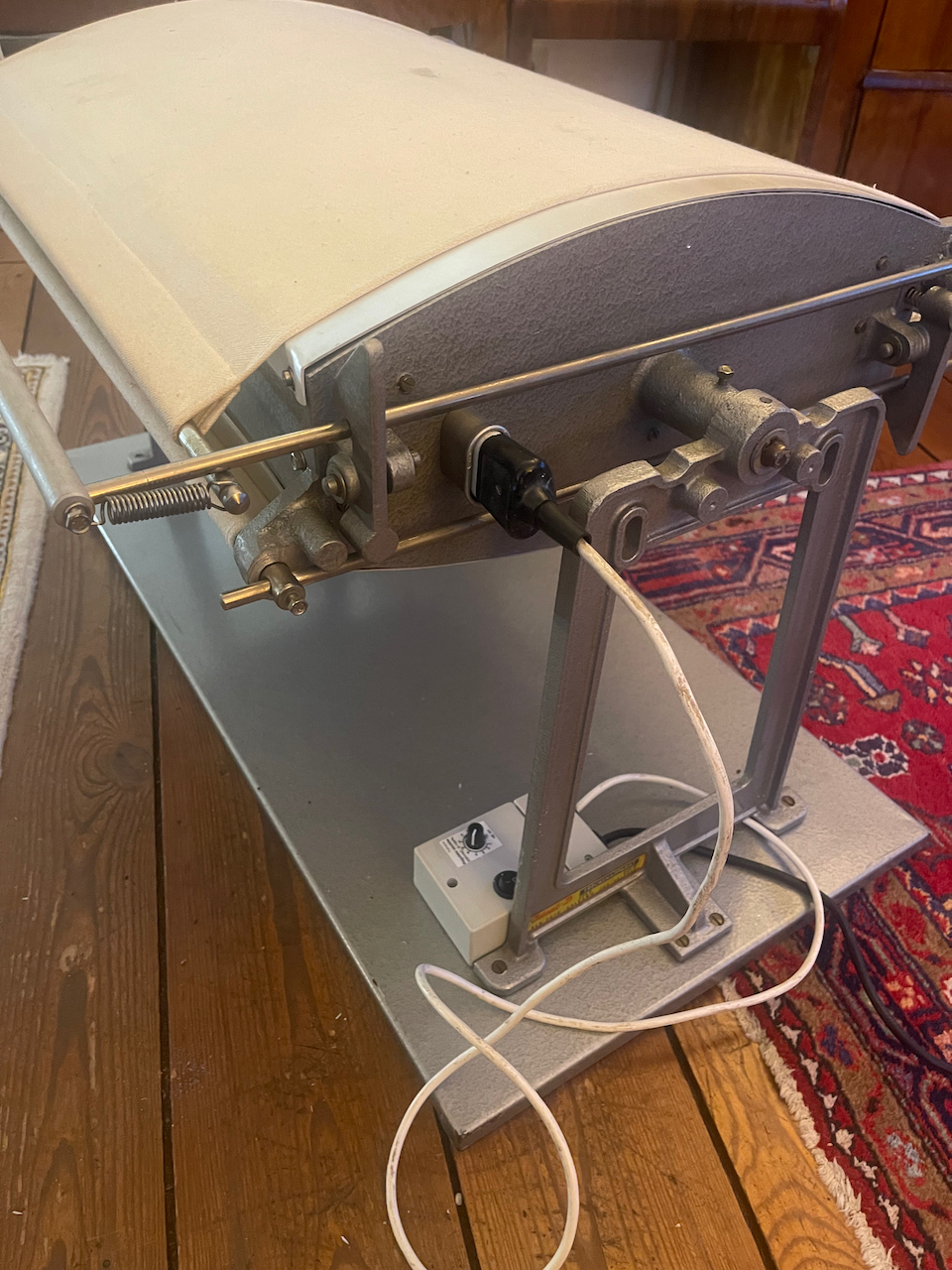

suszarka do barytu
Post autor: kal800 »
tymczasem projekt zakończony. Regulator mocy trzyma stabilnie temperaturę, jedyne co, to brzęczący drut oporowy, co jest zjawiskiem naturalnym biorąc pod uwagę konstrukcję regulatora.

suszarka do barytu
kal800 pisze: 23 lut 2023, 17:16 brzęczący drut oporowy, co jest zjawiskiem naturalnym biorąc pod uwagę konstrukcję regulatora
Zmienia częstotliwość?

suszarka do barytu
aka pisze: 23 lut 2023, 17:24
tnie sinusoidę i drut zaczyna drgać. częstotliwość jest zachowana.

suszarka do barytu
No tak, czasy autotransformatorów dawno minęły.

suszarka do barytu
kal800 pisze: 23 lut 2023, 17:31 tnie sinusoidę i drut zaczyna drgać. częstotliwość jest zachowana.
A nawet dochodzi wiele nowych.

suszarka do barytu
to jest konstrukcja zwykłego ściemniacza do żyrandola, tyle że na większą moc - pewnie po prostu jest większy radiator.
