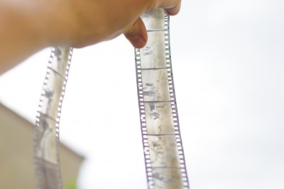

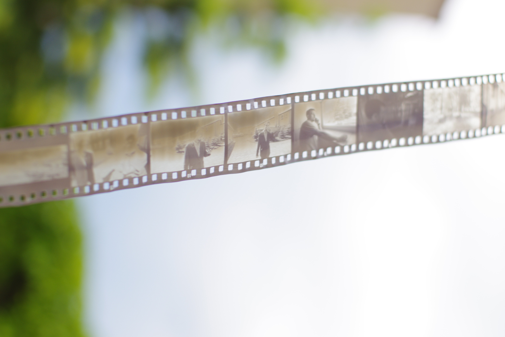

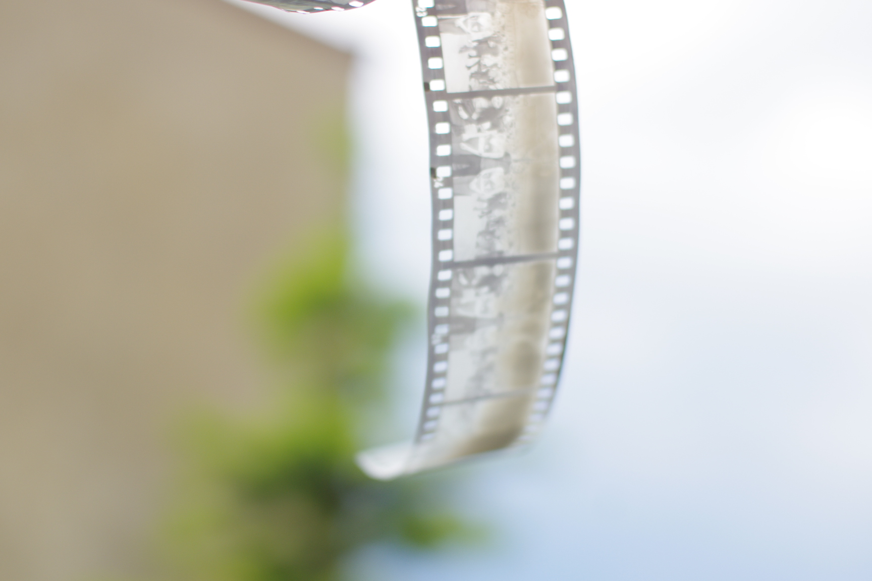

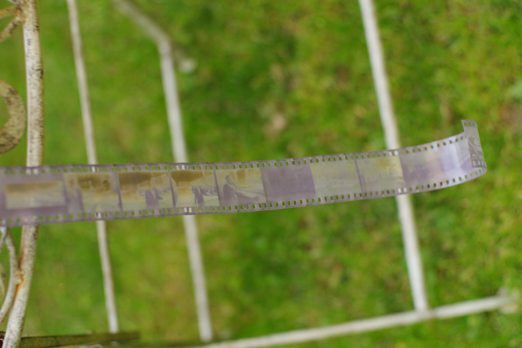

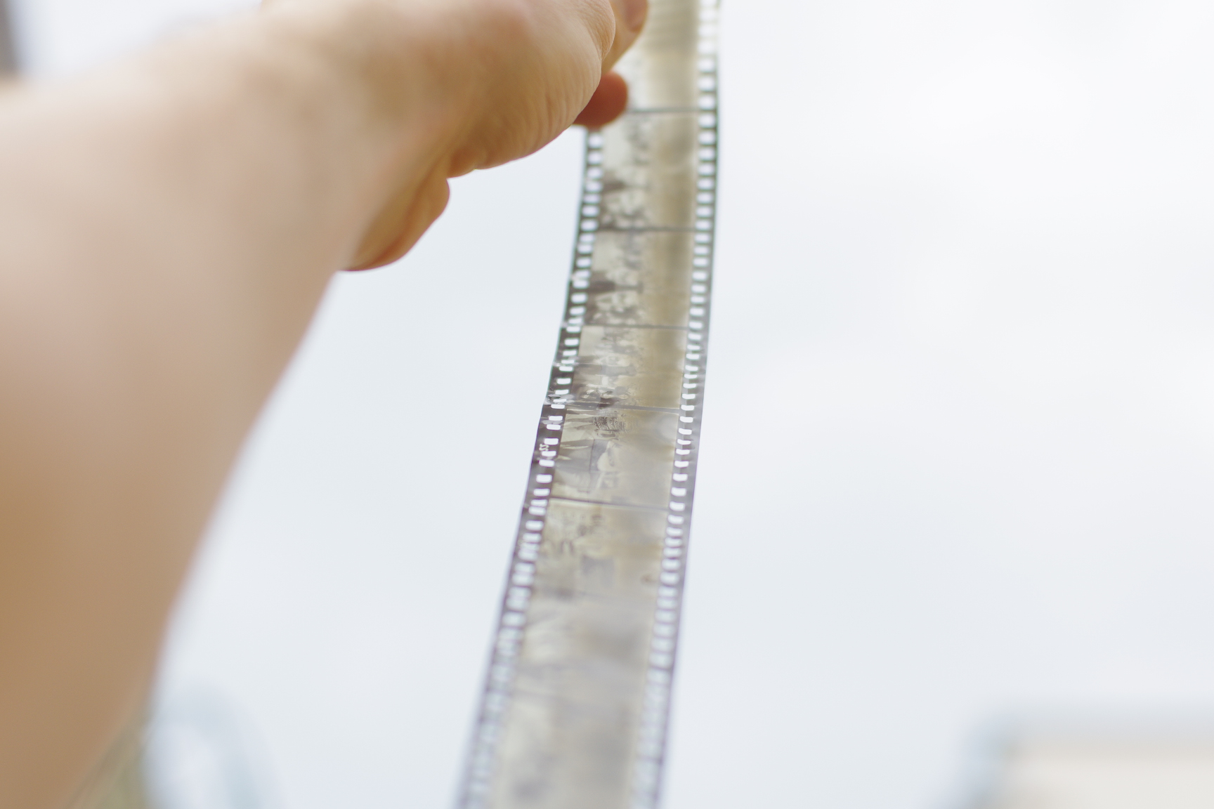

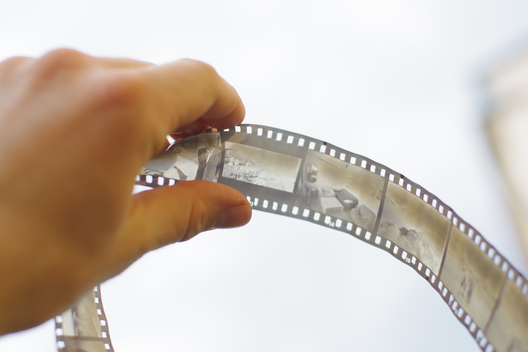

Mam problem z tymi slajdami. W 300ml chemii pierwsze dwa paski testowe były ok dalej pokazała się żółtawa plama, jest ona w samych światłach, i po przyjrzeniu się jak w nich wygląda to tak jakby resztki obrazu negatywowego. Tak jakby kąpiel odwracająca lub klarująca nie zadziałała. Coś zrobiłem źle czy 300ml kąpieli ma tak małą trwałość? Ciekawostką jest że pokazała się na początku filmu a końcowe klatki już ok. Niestety następny pasek testowy 6-zdjęciowy już cały w niej.
W załączniku ostatnia część kliszy testowej(ta na której pojawił się problem. Całe szczęście miałem klisze na której uczyłem się nawijać z ładowarki i ciasno film był założony na szulę w ładowarce przez co perforacje złochałem i nie byłem pewny tej kliszy więc była na testy- bez żadnych ważnych zdjęć). Tak jak pisałem, myślałem że wina wymordowanej kliszy ale na kolejnym pasku testowym z sprawdzonej kliszy to samo tylko jeszcze mocniej.
Byłbym bardzo wdzięczny o rady czy to trwałość kąpieli czy co;-)
Edit: Pasek jest po jednej stronie filmu, tak jakby jeden z etapów kąpieli był zużyty i się zdekantował na część zużytą i świeżą...
