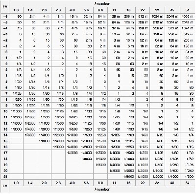

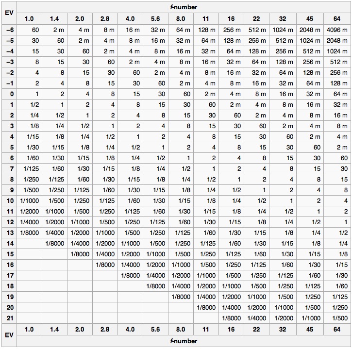

Czytałem twoją pracę "Naświetlaj na cienie wywołuj na światła". Wszystko fajnie napisane, ale mój światłomierz nie pokazuje wartości ev. Jest jakiś prosty sposób jak odczytać ze światłomierza jakie wartości ev ma scena którą mierzę ?
zby
Posty: 42
Rejestracja: 24 cze 2007, 23:43
Lokalizacja: www.kordys.pl
Post autor: zby »
@praktis: tabela - jak się okazuje - niezależna od czułości. Za wprowadzenie w bład przepraszam !

praktis
Posty: 129
Rejestracja: 12 wrz 2010, 17:24
Lokalizacja: pińczów
Post autor: praktis »
Piękne dzięki
Oprawię w ramki

Ta tabelka jest rozpisana dla iso 100, czy innej czułości?
zby
Posty: 42
Post autor: zby »
yep, iso 100 - błąd, patrz opis tabeli.
Ostatnio zmieniony 27 lut 2011, 21:37 przez zby, łącznie zmieniany 1 raz.
A czy da się ją jakoś przełożyć na inne czułości?
JaZ99
Posty: 858
Lokalizacja: Wroclaw
Post autor: JaZ99 »
praktis pisze:A czy da się ją jakoś przełożyć na inne czułości?
Przecież wartość EV NIE ZALEŻY od czułości. To tylko sposób opisania jedną liczbą kombinacji przesłona - czas naświetlania.
Światłomierz dla tej samej sceny poda jedną wartość EV dla iso 100 i inną dla iso 400.
