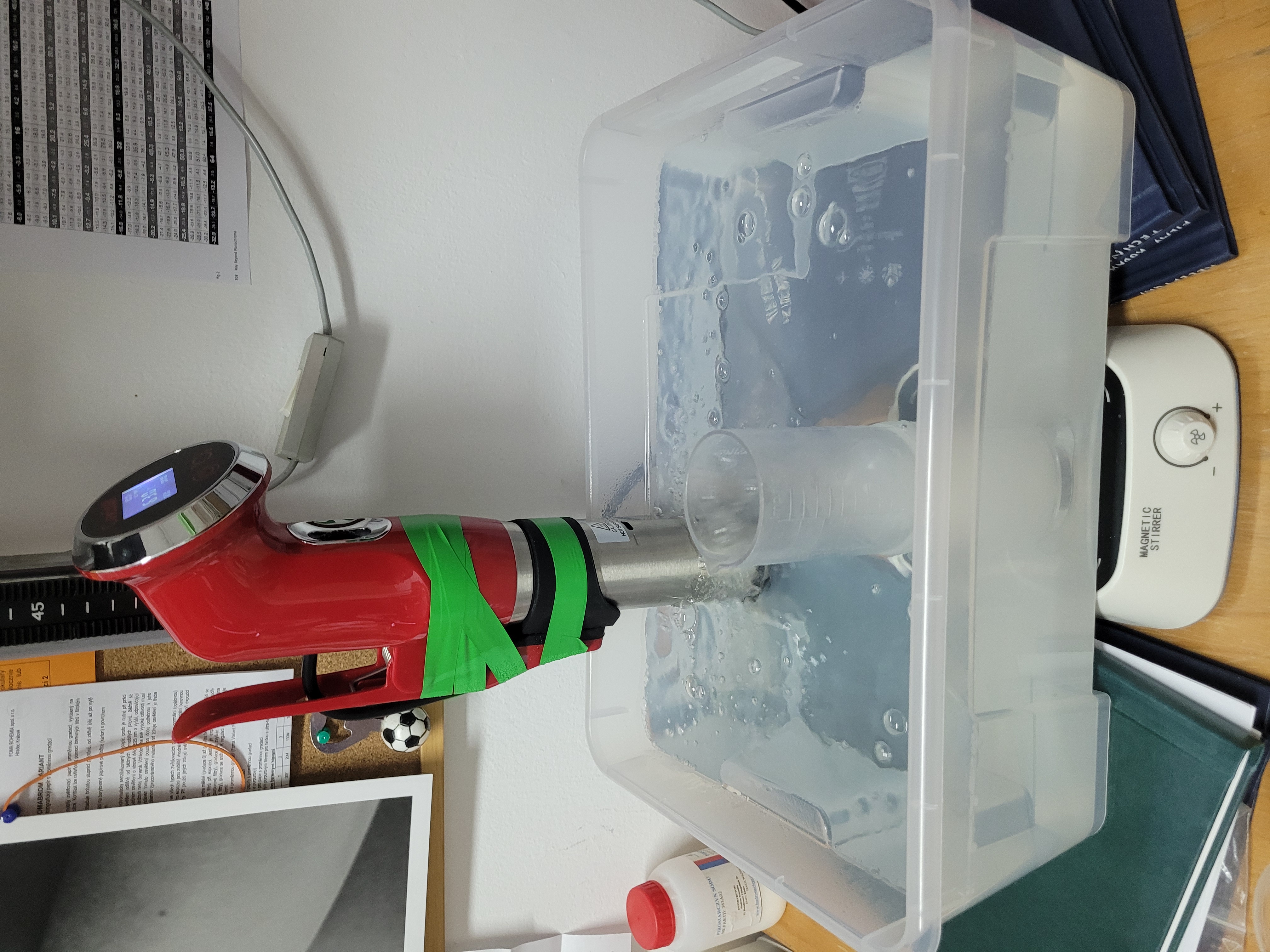

Tomasz. pisze: 27 paź 2025, 10:56hmmm no ja zazwyczaj rozpuszczam fenidon w gorącej wodzie i dolewam dopiero do reszty roztworu. Nie zauważyłem, żeby coś złego się działo.
W międzyczasie odnalazłem źródło. Nie twierdzę, że tak się dzieje z fenidonem na pewno ale skoro Finch o tym pisze to wolę jednak zachować ostrożność.
aka pisze: 27 paź 2025, 12:43
mazgier pisze: 27 paź 2025, 11:19z fenidonem
80C w glikolu nie szkodzi np. w mieszaniu PC-TEA, ale w wodzie bym nie ryzykował.
fenidon bardzo dobrze rozpuszcza się w wodzie o temperaturze 100°C, topi się w 121°C, wrze powyżej 300°C. w każdym razie jest to związek chemiczny praktycznie niewrażliwy na zakresy temperatur jakimi operujemy w praktyce fotoamatorskiej.

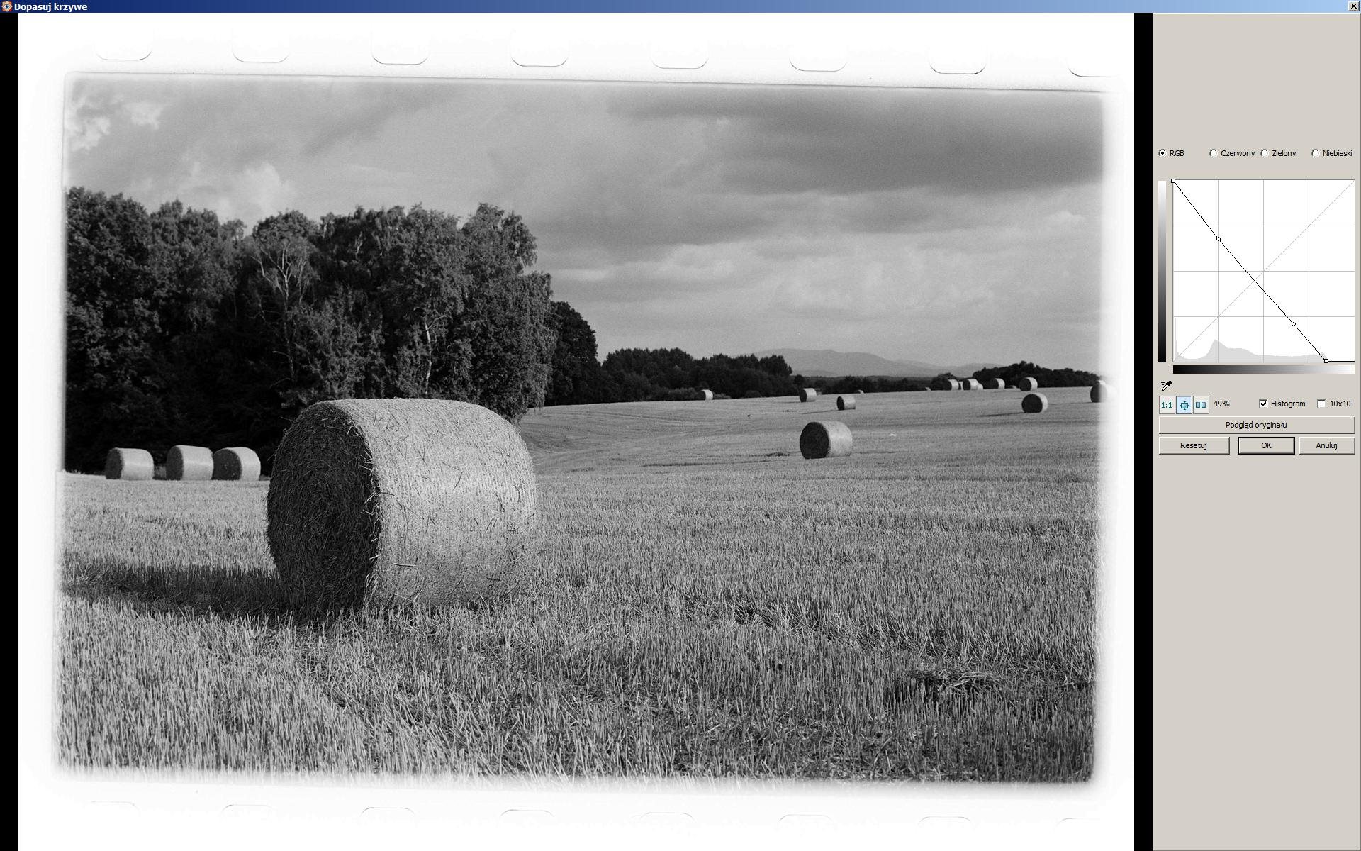

Zastanawiam się jaki udział w doskonałej jakości skanów które prezentujesz ma metoda digitalizacji, w szczególności oprogramowanie Negative Lab Pro.
Sam "skanuję" aparatem cyfrowym i nie otrzymuję tak bezziarnistych obrazów, choć również wywołuję negatywy w FX-55. Jednak w celu odwrócenie negatywu na pozytyw używam tylko dwóch narzędzi - desaturacji i krzywej tonalnej.

Z_photo pisze: 08 lis 2025, 19:46 jaki udział w doskonałej jakości skanów które prezentujesz ma metoda digitalizacji
Jeśli chodzi o ziarno to niemały moim zdaniem. Mam nadzieję, że tylko tyle. Moja pierwsza próba i to wersją z uzyskany askorbinianem z kwasu i sody w rozcieńczeniu 1+1 ma ziarno minimalne. Skan liniowy, odwrócony w negfix8: viewtopic.php?p=175861#p175861 Czekam na słońce i zrobię porządną próbę Fomy 100 na 50, 100, 200 wywołanej w wersji z TEA.
Twój przykład też bezziarnisty praktycznie.
