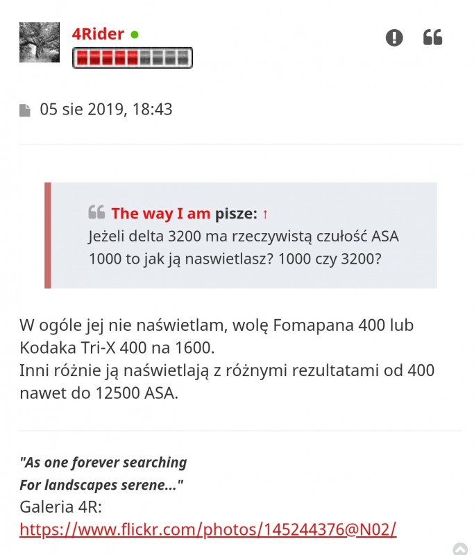

The way I am pisze: 05 sie 2019, 08:34 Jeżeli delta 3200 ma rzeczywistą czułość ASA 1000 to jak ją naswietlasz? 1000 czy 3200?
W ogóle jej nie naświetlam, wolę Fomapana 400 lub Kodaka Tri-X 400 na 1600.
Inni różnie ją naświetlają z różnymi rezultatami od 400 nawet do 12500 ASA.

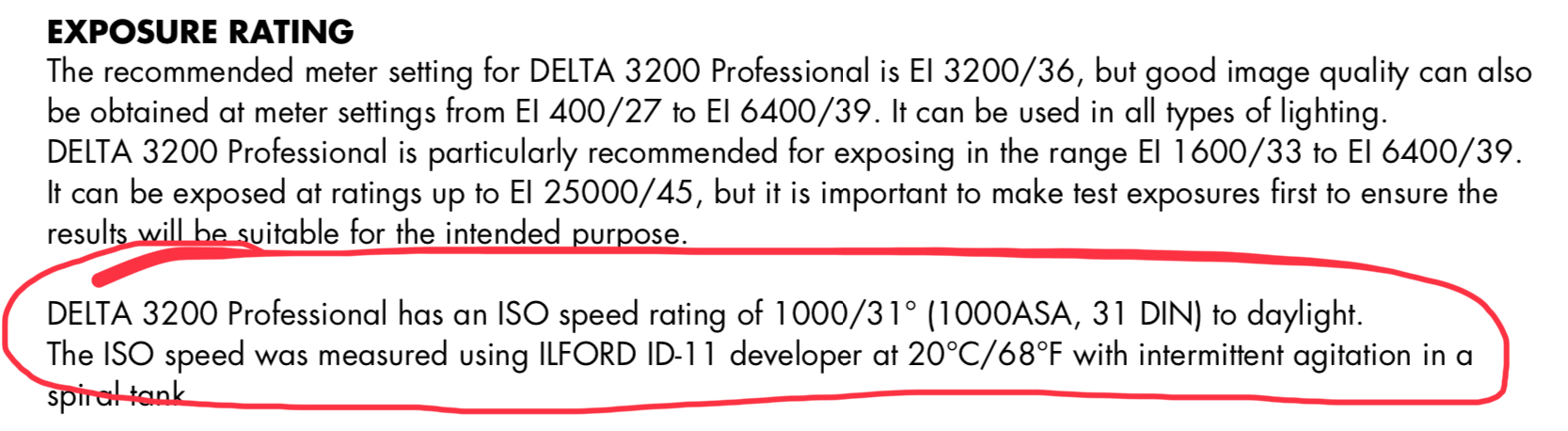

The way I am, nie „jeżeli”.
Ona i TMax 3200 tyle mają.
Te materiały są dedykowane do forsowania, dzięki temu na pudełkach mają EI 3200 a „EI” oznacza ekwiwalent. Naświetlać jak.
A ich dedykacja polega na tym, że naświetlany jak 3200 jest minimalnie gorszy od 1200, czyli gówniany film, ale równo.

pelovsky
Posty: 511
Prośba początkującego - sposób wywoływania filmów
Post autor: pelovsky »
https://imaging.kodakalaris.com/sites/p ... 0_FAQs.pdf
a tam:
"The nominal film speed is ISO 800, but it was designed to be push processed to EI 3200 or higher."
oraz:
"This film is nominally EI 800 speed, and needs to be push processed 2 stops to achieve EI 3200 speed"
mam nadzieję, że nie trafiłem znowu na osobę, która będzie kłócić się z oficjalnymi dokumentami i kartami produktowymi od Kodaka.

Poczytaj dokumentację Ilforda i Kodaka, a potem wypowiadaj się nt. czy coś ma 3200.

Chyba nie. Nie jestem pewien czy Neopan 1600 miał sensometrycznie potwierdzone 1600.
Aaa i jeszcze ta Delta 3200 może mieć 1600, ale w ID 68.
