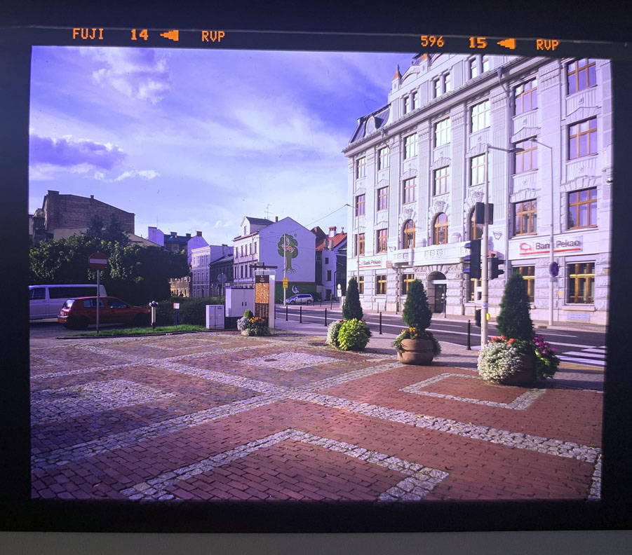

Parę dni temu odkryłem w zamrażarce pięciopak Velvii 120 z datą styczeń 2008.
To naświetliłem jeden + 1/3 EV. Chyba niepotrzebnie prześwietliłem. Kolor jest ok, fotka smartfonem na tle panela led.

J.A. pisze: 25 paź 2020, 18:13 Kolor jest ok, fotka smartfonem na tle panela led.
No jak to jest kolor ok...
Posty: 10508
A gdzie napisałem, że to jest kolor ok?
Napisałem że jest ok, a na zdjęciu z powodu oświetlenia nie jest.
Posty: 6792
J.A. pisze: 25 paź 2020, 19:57 A gdzie napisałem, że to jest kolor ok?
Tu:
J.A. pisze: 25 paź 2020, 18:13Kolor jest ok,

aka pisze: 25 paź 2020, 21:15Tu:
Czy muszę tłumaczyć, że pisałem o kolorze slajdu anie kolorze "skanu"?
Widocznie muszę.
Na slajdzie kolor jest jak należy. Na skanie jest taki jaki ja widzę. Niestety nie mam pojęcia co Ty widzisz, więc być może widzisz coś innego. A może masz czarno-biały monitor. Nie wiem.

J.A. pisze: 26 paź 2020, 08:18 Czy muszę tłumaczyć, że pisałem o kolorze slajdu anie kolorze "skanu"?
To mogłeś poprawić kolorek na pliku, zamiast się teraz głupio tłumaczyć.
Bez sensu, a niby Mędrzec się uczy...
Zresztą tam jak widać nic nie jest napisane z tego co niby później tłumaczysz - jest że kolor jest ok i informacja jak zrobiłeś kopię cyfrową - reszta wyraźnie wymyślona później, albo brak umiejętności przekazywania informacji.
A na marginesie to iPhone'em XR można robić dużo lepsze technicznie zdjęcia :-P
Posty: 6792
J.A. pisze: 26 paź 2020, 08:18 Niestety nie mam pojęcia co Ty widzisz
No właśnie, ja nie mam pojęcia co Ty widzisz. Ja widzę lila-róż-denaturat. Po co wstawiłeś ten obrazek?

aka pisze: 26 paź 2020, 10:53 Po co wstawiłeś ten obrazek?
By pokazać, że 12 (13 bez mała) lat po terminie Velvia może być użyteczna. A Tyś się dominanty czepił, której nie ma.
Na drugim zdjęciu z samą rolką też kolory nie są ok, nie przeszkadza Ci to?
