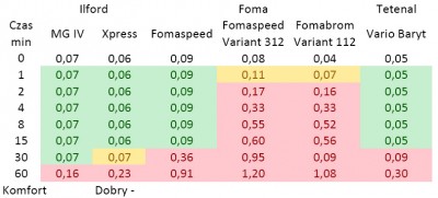

Podejrzewam, że jest tu jakaś nieprawidłowość w przeprowadzonych pobieżnie testach. My robiliśmy bardzo uważnie nasze testy, poświęcając na nie wiele godzin, oznaczając dokładnie wybrany materiał, a wywołanie materiałów było zawsze wspólne, aby był punkt do porównań. Mierzyliśmy pola testowe kalibrowanym densytometrem i zupełnie nie braliśmy pod uwagę tego, co widziało nasze oko. Metoda na oko mistrza jest nic nie warta, bo dla różnorakich materiałów, stopień pojawiania się zadymienia bywał zaskakująco odmienny. Dopiero zebranie danych w Excel-u i oznaczenie barwami grup parametrów, zilustrowało nam, jakie światło lubią papiery.
Poniżej przedstawiam fragmencik naszych testów, znakomicie pokazujący czego na pewno nie lubią czeskie tygryski! oświetlone bursztynowym światłem. W tym miejscu składam podziękowania forumowemu koledze Jurkowi J.A. za trud pracy i poniższe kolorowanki.
Pola w kolorze żółtym pokazują pojawienie się zadymienia nierozróżnialnego okiem mistrza, ale widocznym dla densytometru. Dla czasu 0 min podana jest densytometria podłoża, które nie widziało żadnego światła! Widać także, dlaczego lubiana jest FOMA "112"- ślicznie biała. No i to że, Ilford wytrzyma 30 minut, a testowana przez kolegę technik-a219, FOMA "312" jest już od samego początku dobrze zadymiona.

Art_Ro, w porządku, zgadzam się. Jeślibym miał densytometr też bym go użył. Tylko zastanów się nad jedną kluczową sprawą: kto oglądając zdjęcia na jakiejś wystawie, w albumie, czy u mnie w domu na ścianie (obojętnie gdzie) mierzy cokolwiek czymkolwiek? Jeśli zadymienie nie wykracza poza pewną normę wizualną, jeśli jest niedostrzegalne (sam to napisałeś) to co mnie ono obchodzi? Nie dajmy się zwariować. Inaczej sensem naszego fotografowania i zabawy (jakby nie było, jeśli sprawia mi to przyjemność, podciągam to pod kategorię zabawy) w ciemni stanie się testowanie materiałów, wywoływaczy i lamp. Dla mnie, i jak sądzę, dla zdecydowanej większości fotografujących ważne jest jedynie to, żeby światła na powiększeniu były takie jak powinny, marginesy bez dostrzegalnego zadymienia, a czernie czarne jak należy. Co mnie obchodzi różnica gęstości 0,06 a 0,07? Ja chcę spokojnie wyjąć papier w pudełka, ułożyć pod powiększalnikiem, naświetlić, wywołać i być spokojnym, że w czasie wszystkich tych operacji marginesy i światła mi nie zszarzeją. Tylko tyle. Aż tyle.
O, gdybym miał zamiar produkować i sprzedawać takie lampy to co innego. Wtedy chciałbym klienta zarzucić stertą liczb, otumanić go danymi, żeby wykazać, że podchodzę do sprawy nad wyraz profesjonalnie.
Co do "zadymienia" Fomy 312, to ośmielam się mieć nieco inny pogląd. Z całym szacunkiem, ale zmierzone przez Ciebie gęstości nie świadczą o "zadymieniu". Kłania się technologia wytwarzania materiałów światłoczułych. Chyba, że zapomniałeś użyć cudzysłowu, wtedy potraktuję to jako zabieg stylistyczny.

dinderi pisze:Czy robiliście takie badania również dla led pomarańczowych 620 nm?
Jest wyraźnie na poprzedniej stronie.
Najlepsze rezultaty pojawiły się przy lekko pomarańczowych, rzekłbym nawet, bardziej ambientowych ledach o piku w 605nm.
Tak, ale one nie mają sensu, bo dla "normalnych" MG są za dobre, a dla Variantow i tak nie dają rady.
dinderi pisze:Czy może są jakieś nowe spostrzeżenia po tych prawie 3 latach doświadczeń?
Że lampy się świetnie spisują tam gdzie są używane.
Robiliśmy tez potem testy metoda ilforda, czyli z preflashingiem i wyniki były lepsze niż sie spodziewaliśmy.
