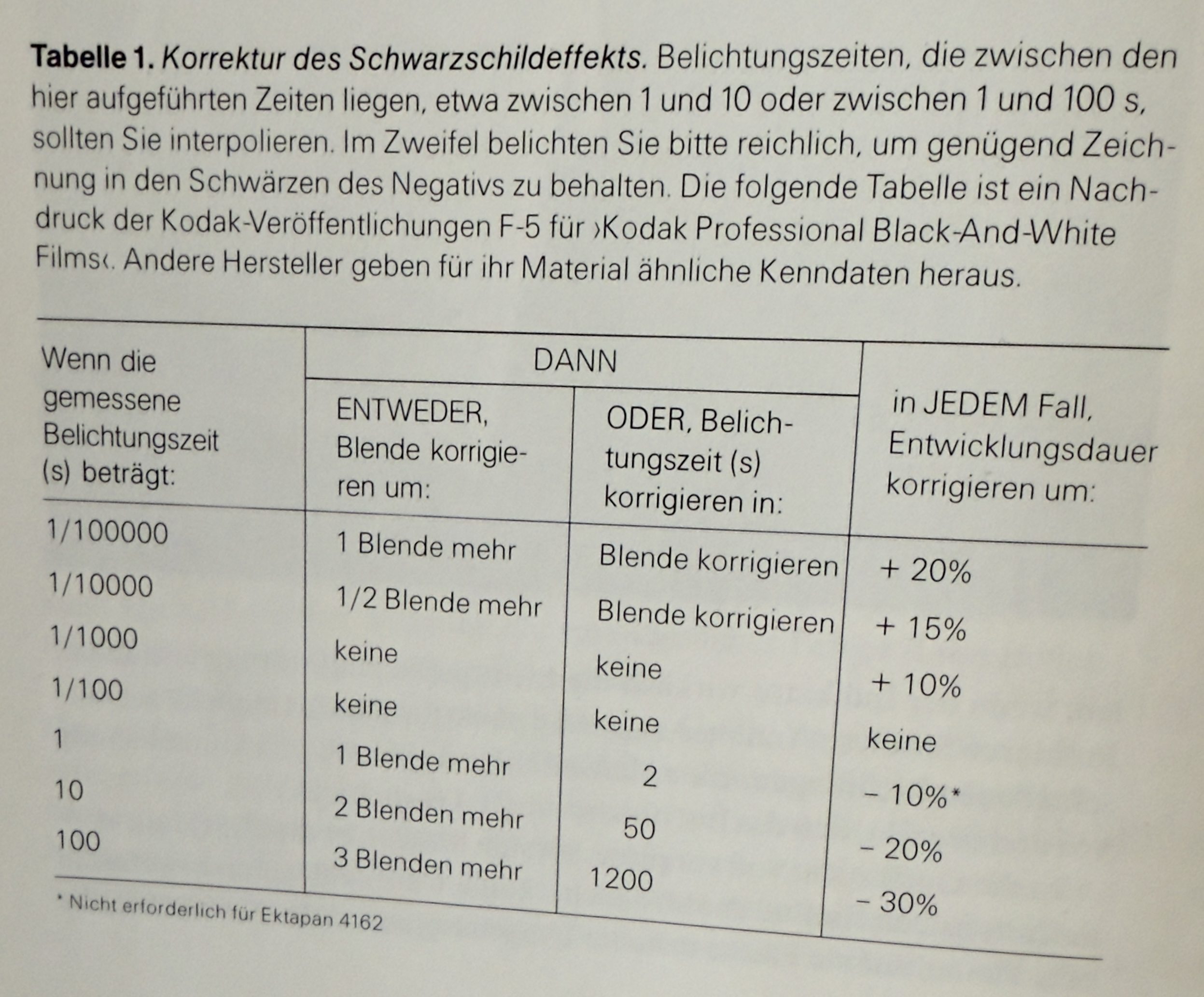

Chyba najmniejszy efekt występuje w Fujifilm...

A tak na marginesie. Na początku wątku zamieszczony zostały dane dla Ilforda. Zaprezentowano zmierzony czas i czas skorygowany. Pod spodem tej tabelki podano wzór wg którego należy liczyć. I jedno nie pasuje do drugiego. Tabelka pokazuje inne wyniki niż że wzoru wychodzą.

Wg dokumentacji ts=t^1,26.
Przy czasie zmierzonym 60 sek, wychodzi niecałe 3 minuty, a nie 8

To chyba z różnych źródeł dane mamy. Ja wziąłem z tego wątku,pierwszy wpis.

Pierwszy wpis - źródło tabelki nieznane. Moje - ogólnodostępna dokumentacja techniczna filmu ilford delta 100

To trzeba te tabelkę usunąć lub opatrzyć stosownym opisem.

Może ją usunąć tylko autor wpisu.
Osobiście każdą informację zawartą w tym forum traktuję z większą lub mniejszą niepewnością.
