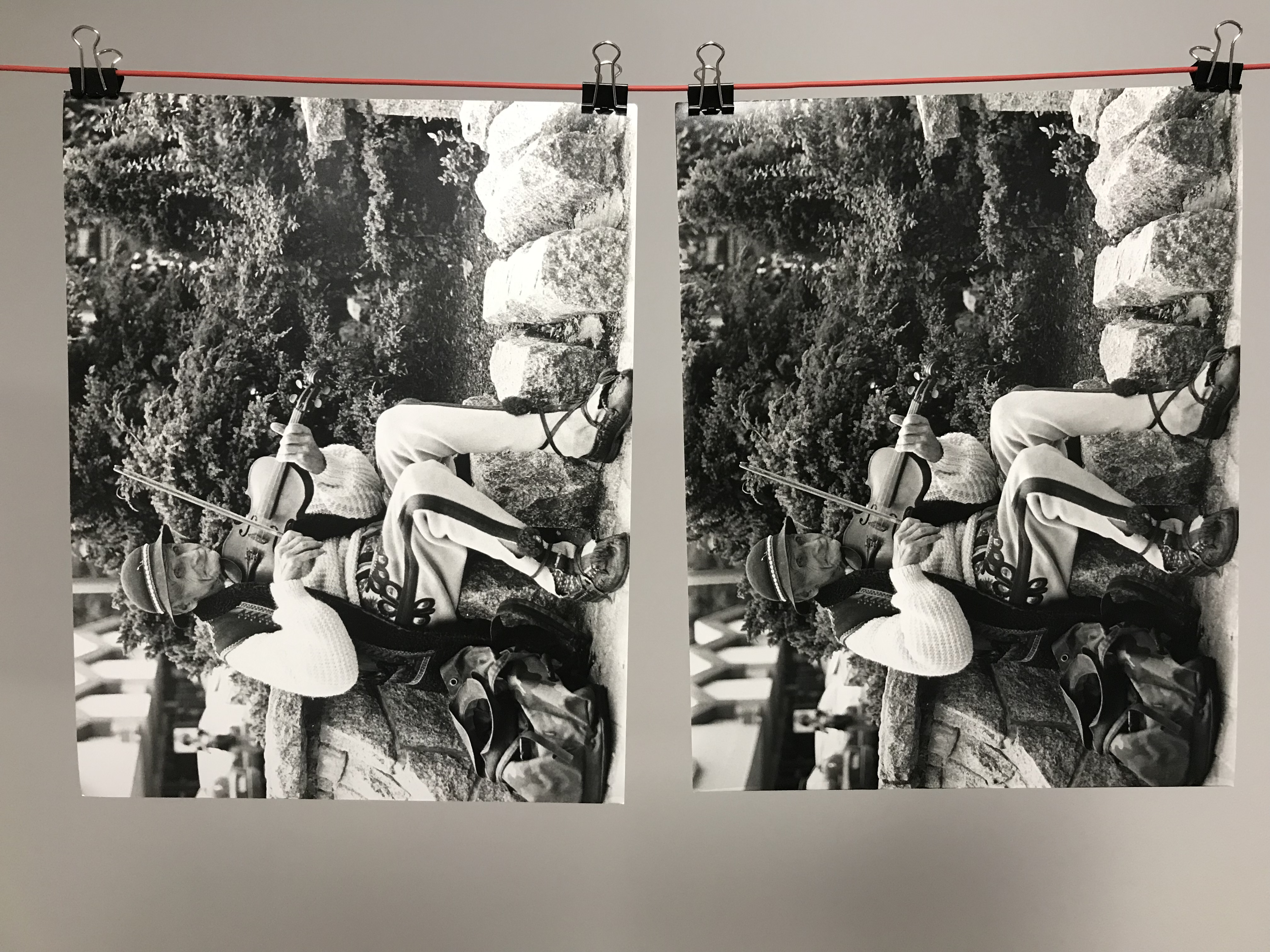

Chce zwrócić uwagę że przez 15 lat życia tego forum nikt nie wrzucił porównania tego samego materiału odbitego na mieszalniku i kondensorze. We wszystkich wątkach przewija się wiedza, teoria i dywagacje.
Tymczasem dzisiaj zrobiłem próbki z małego obrazka, tym razem gęstego. Celowo. Materiał to HP5 wołany naście lat temu w xtol 1+3 naświetlany jako 200 wołany jak 400 (Mike Johnson).
Próbowałem zrównać kontrast Opemusa z LPL i jeszcze mi się nie udało do końca.
Po lewej odbitka na kondensorze z filtrem (tym razem w druga stronę) 1/2, po prawej z mieszacza bez filtrów.
Papier Kentmere, świeży plastik, 25x30.
Na razie schnie materiał dlatego nie skanowałem.
Jednak różnica między powiększalnikami wychodzi mi bardzo duża - 2 stopnie gradacji albo więcej!
