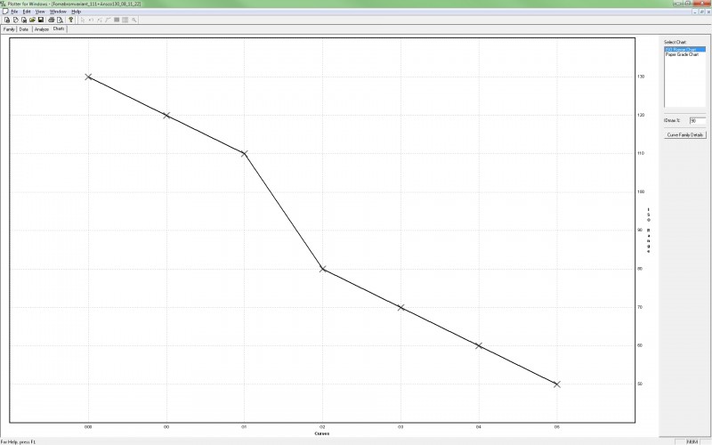

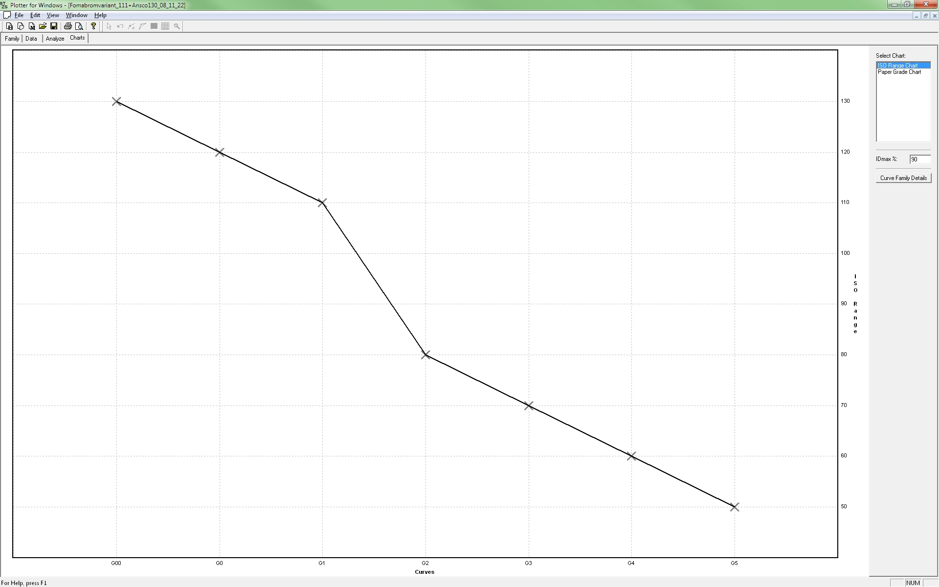

Na konie dołączam obraz z kalibracji Fomabrom V111 w wywoływaczu Ansco 130 (1+1). Offset pomijam bo nie jest akurat tutaj istotny.
Na wszelki wypadek podaję link do filmu z kalibracją:
https://www.youtube.com/watch?v=fEy4lVYy8bs
