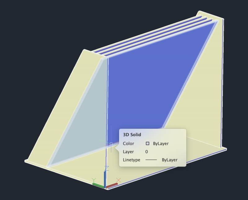

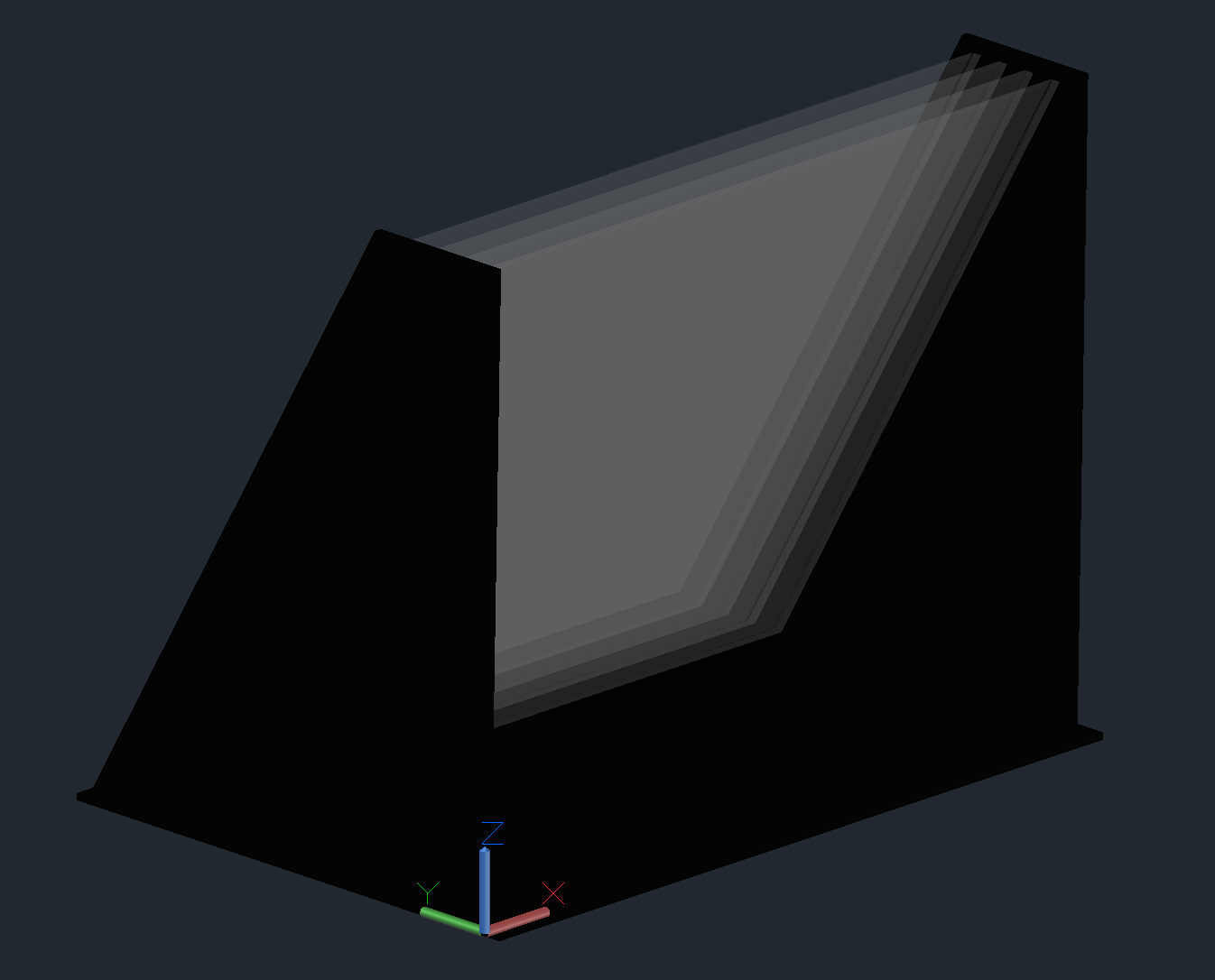

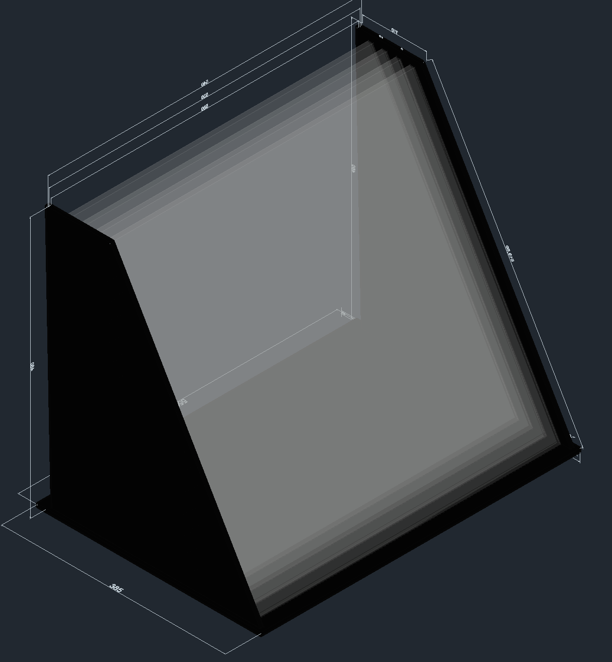

UFFF, skończyłem wersję ukośną...
flickr.com/kal800

Mam ofertę - 680 netto z materiałami - czarna pleksi na podstawę i ścianę boczną i przeźroczysta na przegrody. Jeszcze tylko do końca rozwiążę kwestię spustów i będę zamawiał.

Posty: 1727
Procesor ciemniowy
Wersja prosta czy skośna? Cena niemała, ponad 830 brutto.
kal800
Posty: 933
Lokalizacja: Gdynia
Procesor ciemniowy
Post autor: kal800 »
Skośna. Cena wciąż parokrotnie niższa od oryginału, a same materiały to koszt około 400 zł. Do tego wyfrezowanie, wyklejenie, uszczelnienie, jak dla mnie bardzo OK...
flickr.com/kal800
Posty: 1727
Procesor ciemniowy
Bez dwóch zdań - ustrojstwo warte grzechu. Sam się chyba skuszę, ala jako DIY.
Zwróć uwagę, że wszystkie krawędzie w oryginalnej Novie (piszę o płuczce) są zaokrąglone i wypolerowane. Tu też warto o to zadbać, by nie drapać emulsji.
