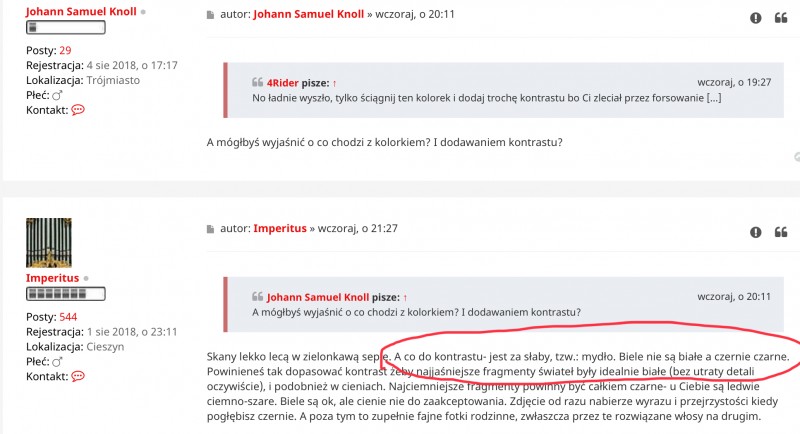

J.A. pisze: 04 sie 2019, 12:04 Imperitus, kontrast nie spada, tylko się podnosi przy forsowaniu. Poza tym, przynajmniej na podstawie skanu, kontrast wydaje się bać zupełnie ok.
Nie wspominałem o forsowaniu. Nie bardzo rozumiem o co Ci chodzi.

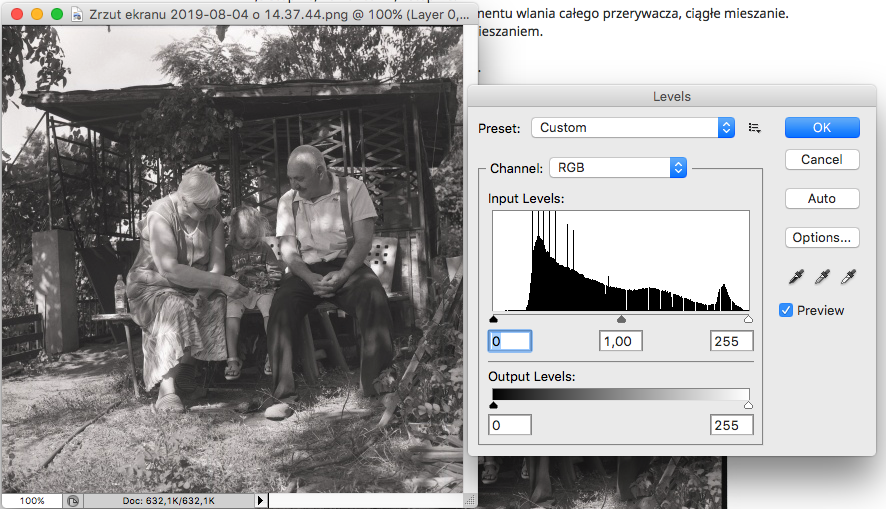

4Rider, widzisz na obrazach skan z amatorskiego skanera płaskiego, obsługiwanego, przez niewprawnego użytkownika. Skany są na moje oko co potwierdza histogram są lepiej niż dobre, a takie nie wychodzą z liniowego skanowania. Minimalna zmiana w poziomach i krzywej będzie potrzebna.
Jak zobaczę negatyw to pogadamy.
Johann Samuel Knoll, zdarza się. wyszło ok.

Moim skromnym zdaniem, na negatywie lepiej mieć kontrast umiarkowany, ale wypracowane detale w światłach i cieniach, niż wysoki bez nich. Podnieść kontrast jest dużo łatwiej niż go obniżyć.

Johann Samuel Knoll pisze: 04 sie 2019, 10:37 Rozumiem że negatyw jest akceptowalny, a odpowiedni kontrast uzyskam robiąc odbitkę pod powiększalnikiem?
Nie widzimy, jak jest negatyw, a jedynie to, jak go obrobił skaner. Efekt jest akceptowalny, ale nie idealny. Widać, że niestety najjaśniejsze miejsca nie są białe, tylko jasnoszare, najciemniejsze nie są czarne tylko ciemnoszare, że w cieniach trochę brakuje szczegółów. Może to sprawa skanera i zdjęcie można łatwo skorygować w programie graficznym.
Pewnie wiesz, że dobrze naświetlony i wywołany negatyw powinien mieć szczegóły w światłach (ciemne miejsca) i cieniach (przezroczyste miejsca) i całą paletę przejść tonalnych w półcieniach. Nie powinien być ani "cienki" ani "zaczerniony" (kiedy położysz go na gazecie, światła nie powinny całkowicie zasłaniać liter). Wtedy pozytyw będzie miał szczegóły w cieniach i w światłach, a do tego całą gamę półtonów. A jeśli to niemożliwe = jeśli rozpiętość między światłami a cieniami jest za duża i trzeba iść na kompromis, to najważniejszy jest główny motyw zdjęcia. Oczywiście w przypadku zdjęć ludzi najważniejsze jest dobre oddanie półtonów na twarzy.
