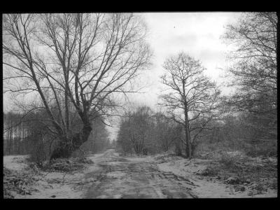

J.A. - jaki to był film który załączyłeś?
Ja ćwiczyłem klasyczny zestaw do BW reversal na Tmax, Neopan, HL400, Fomapan R - ten ostatni tylko się nadawał. Na HL400 po podciągnięciu kontrastu po skanowaniu jest fajnie - wole odwrotkę niż negatyw:
Posty: 10329
jzagaja pisze:J.A. - jaki to był film który załączyłeś?
Adox CMS 20
jzagaja pisze:Ja ćwiczyłem klasyczny zestaw do BW reversal
No to sorry, czyli wiesz jak wygląda cz-b slajd.
jzagaja pisze:Fomapan R - ten ostatni tylko się nadawał.
Do skanowania każdy się nada. Dla mnie zagadką jest po co robić na cz-b slajdzie by to skanować. Nigdy nie osiągnie się nic więcej ze slajdu (cz-b) w skanowaniu niż z negatywu. Ba obraz wykonany na slajdzie i na negatywie po skanowaniu nie będzie się niczym szczególnym różnił. To nie kolor.
Jestem dość ortodoksyjny i slajdy robię po to by je wyświetlać. To raz, a dwa, jeżeli nie mają wyglądać "inaczej", tylko normalny obraz to nie kombinuję, to już zostało wszystko wymyślone i opisane. Nie da się tego zrobić lepiej, można tylko zepsuć.
Myślisz, że gdyby dało się uzyskać dobry efekt z innymi chemikaliami (mniej toksycznymi), to nikt by tego nie zrobił?
Wszystkie odwrotki cz-b są do siebie bardzo podobne, różnią się niuansami, żaden proces nie różni się od siebie w sposób znaczący.

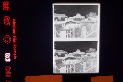

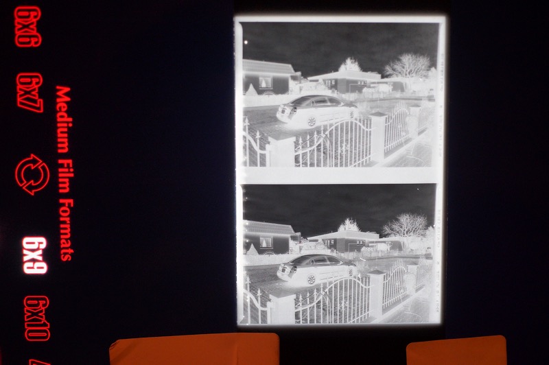

Wszystko rozchodzi sie teraz o wywolywacz - Eukobrom z KSCN daje ciemne jak cholera Tmax i Neopan. Z fenalem bylo podobnie. Po 3 dniach caffenol mi nie wywoluje Tmaxa ale jeszcze kontrolnie sprawdze na zaswietlonym calkowicie pasku. Do zaswietlania uzywam lampy blyskowej okolo 10 blyskow na maks.
jzagaja pisze:czuję sie co raz bardziej zmęczony analogiem (przez czasochlonna fotochemie). Nie mam rzutnika do slajdów 6x9, małego nie robię. Negatywy czarno-białe mają dziwne półtony (mało i płaskie) dla mnie, czasem obraz mi się nie podoba. Skaner CCD może to rozmyć ale bęben robi za płasko
Nie ma się co oszukiwać i trzeba spojrzeć prawdzie prosto w oczy: tylko cyfra.

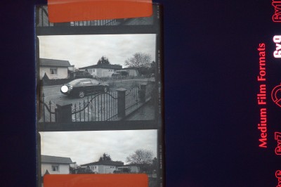

[ Dodano: Nie 06 Gru, 2015 ]
Ta sama emulsja i kadr w procesie odwracalnym. Odbielacz na bazie octu i wody utlenionej 10% przelezal juz kilka tygodni i nadal pracuje dobrze. Nie klarowalem. Nie dodawalem bromku do wywolywacza. Czyli jednak mozna!
