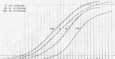

Postanowiłem zacząć testy od tego materiału:
Błona do mammografii, "zielona", powlekana jednostronnie. Dokumentacja wraz z charakterystyką spektralną tu: http://www.spectrumxray.com/sites/defau ... _UM-MA.pdf
[ Dodano: Wto 17 Mar, 2015 ]
No to już coś więcej wiem.
Materiał: błona do mammografii Carestream Min-R 2000 Plus (o taka: http://www.carestream.pl/min-r-2000-plu ... -film.html)
Wywoływacz: T-Max (1:4) - 1 l roztworu roboczego.
Przerywacz: woda z octem
Utrwalacz: Kodak RA 3000 (1:1)
Płukanie: bieżąca woda przez 5 minut + kropelka Fotonalu na koniec
Naświetlanie: na 100 ASA
Obróbka w ciemni przy świetle czerwonym
Wołanie: 3'10" @ 22^C w kuwecie (czas utrzymany dla czterech pierwszych szitek, dla kolejnych czterech +1', cztery ostatnie +2' w stosunku do czasu startowego)
Wygląda na to, że materiał jest jednostronny (bo miałem pewne przesłanki, że może jednak być dwustronny), więc wołanie w kuwecie emulsją do góry nie sprawia kłopotów. Ale nie daj Panie Boże wrzucić emulsją do dołu, to natychmiast robi się lodowisko.
1 l roztworu roboczego T-Max 1:4 pozwala wywołać ~ 12 szitek, a potem wywojka zamienia się w zupę.
