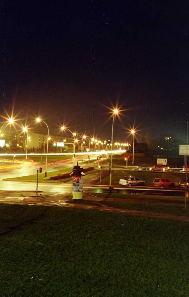

ale na poważnie, po co filtry korygujące? znaczy co chcesz osiągnąć? lampy sodowe świecące na biało?
dla przykładu.
to jest na żywca robione, bez filtru. negatywu nie pamiętam, ale na 99% kodak profoto 100

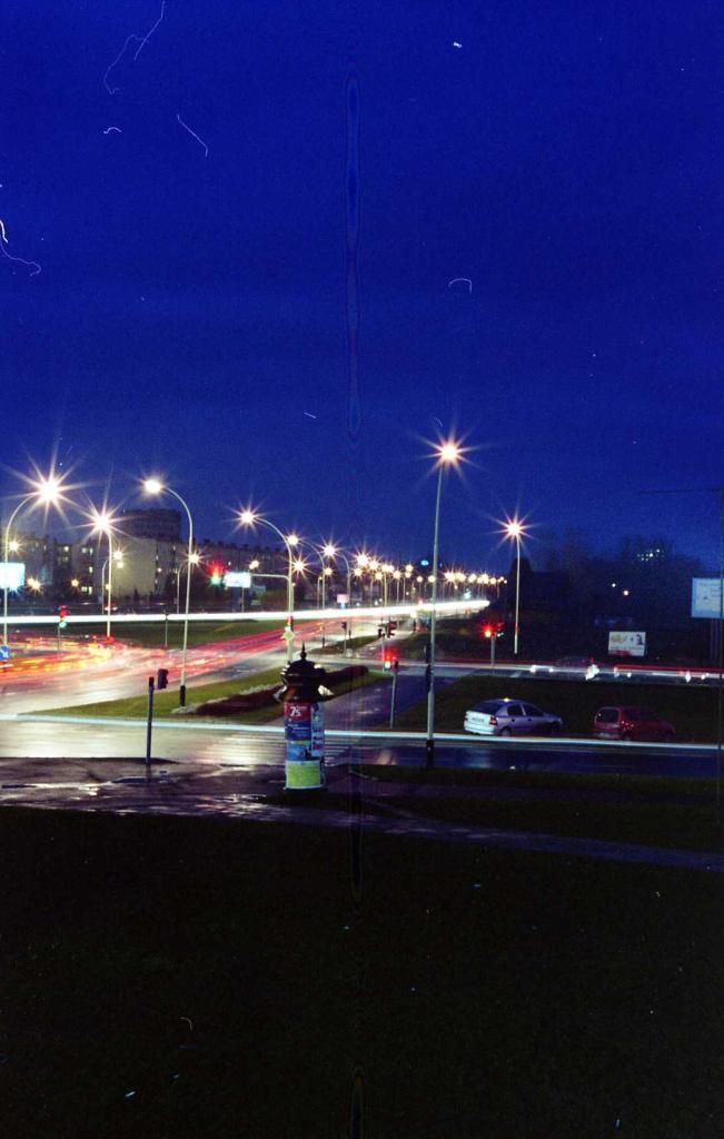

a tu mamy to samo, tylko z filtrem (bodajże) 80B. negatyw i aparat ten sam.
no dobra, może 80B był za mocny, ale czy ja wiem, czy taka korekcja ma sens? w ogóle, nie ważne czy filtrem, czy w PSie.

Nie poprawisz tego suwakami. A na pewno nie z takim efektem. Na slajdzie do światła dziennego, warstwa odpowiedzialna, za kolor neibieski będzie niedoświetlona o 2-3 działki. Wyciągniesz w LR tyle ile się da wyciagnąć z 4-8 krotnie niedoświetlonego materiału. Wystarczy sobie zobaczyć histogram takiego zdjęcia.
Więc filtr jak najbardziej jest wskazany.
