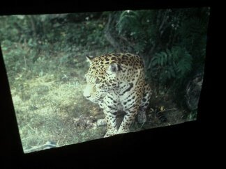

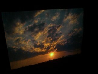

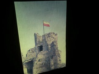

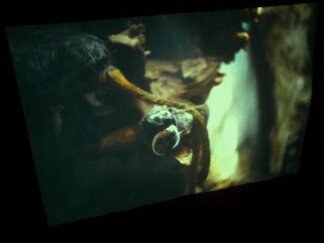

w z jednym temacie na forum miałem okazję pochwalić się pół darmowym nabytkiem filmów orwo chrom UT 19, miałem niewątpliwą okazję wywołać ów wynalazek niemieckiej myśli foto-technicznej. wywołanie długie uff ale jakoś szło. Coś popieprzyłem, dopiero kiedy nadszedł czas na zaświetlanie zobaczyłem ze chyba coś wyjdzie. kiedy już czas utrwalania minął i stabilizacji również gdy już koreks dawał ostatni opór podczas otwierania, i kiedy już spirale w raz załadunkiem zobaczyły światło łazienki, moja kopara spadła i potoczyła się pod pralkę. Kaprys orwo mnie docenił no albo moje błędy pokryły się i wyszło coś, ba kolor jest, czarne brzegi są, jest niestety zażółcenie a z resztą oceńcie sami

A w czym to kolega wywoływał ? W dedykowanym procesie ORWO ?
Jako żywo przypomina moje pierwsze samodzielnie wywołane slajdy --- na początku wszystkie wychodziły właśnie takie i nie mogłem znaleźć przyczyny . Wydawało mi się iż wszystko robię poprawnie --- pilnowałem temperatury i czasów poszczególnych kąpieli , próbowałem naświetlać światłem dziennym jak i żarówką 500 W i ... i dupa --- następny znów taki sam . W końcu po zmarnowaniu kilkunastu slajdów doczytałem w jednej książce --- winny był pierwszy wywoływacz { ten czarno-biały } --- to nie może być taki pierwszy lepszy tylko dedykowany do tego procesu a ja stosowałem taki jak akurat miałem pod ręką --- Rodinal albo Hydrofen .
Kiedy kupiłem zestaw do slajdów ORWO skończyły się kłopoty .
zatwardziały analogowiec
wywołanie czb. to kodak D-76
zaświetlenie to światło powiększalnika w białej misce 10 min
wywołanie barwne orwocolor 17
odbielacz wedł. przepisu orwocolor 57a (ręcznie składałem i tu się pomyliłem bo nie mam dokładnej wagi)
utrwalacz 2M-US taki miałem pod ręką
stabilizacja fotonal od fomy 0,5%
dokładnych czasów oprócz światła nie podaję bo robiłem na oko, bez minutnika.
widać że piwnica dobrze służy filmom orwo, naświetlałem na 25 na aparacie zenit 122 więc tez trzeba wziąć poprawkę na poprawne naświetlanie
jak widać tylko w 2 kąpielach jest to dedykowany proces, może trafiłem na jakąś lepszą partię no bądź co bądź minęło 22lata, a orwo jak było świeże to było okropne
