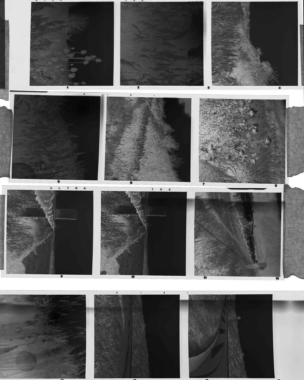

Przy teście nowego nabytku, Fexaretu VI, wyszło mi zaświetlenie mniej więcej od połowy długości filmu. Jakiś pomysł czym to może być spowodowane? Nieszczelność aparatu? Wywołanie?

ciekawe są też zaświetlenia brzegu filmu na wysokości klatek: czwartej i dziewiątej.

No, ciekawe są, ale nie szkodzą :) Zresztą mogą być skutkiem przyklejenia się emulsji do spirali przy wywoływaniu.

w sumie gdyby pudełko się rozszczelniło, lub gdyby koreks przepuszczał światło, zacieki ciągnęłyby się od brzegu filmu do środka. możliwe że to jakieś refleksy z komory filmu, ale żeby tak od połowy?

Zaświetlenie ciągnie się przez całą długość, także przerwy między klatkami, więc refleksy z komory raczej nie.
Zaświetlony koniec był bliżej środka koreksu.

a nie masz tam przypadkiem czerwonego okienka do nastawienia pierwszej klatki i nie zapomniałeś go potem zasłonić?

Nie, Flexaret VI jest "automatyczny", kręci się gałką do oporu i już, okienka nie ma w ogóle. Zresztą wyglądałoby to inaczej, różniło by się znacznie miejsce zaświetlone przy przewijaniu filmu od miejsca przy jego zatrzymaniu.
Ale wszystko wskazuje na to, że tajemnica jest odkryta, a pytający jest idiotą i zapomniał założyć trzpień koreksu przy wywoływaniu.
